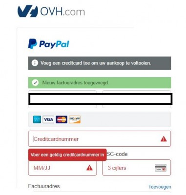

Ik was eigenlijk van plan om alles met PayPal te betalen maar als ik die probeer te activeren vraagt hij een VISA of dergelijke toe te voegen.
Ik gebruik mijn PayPal momenteel zonder dat daar kaarten aan gelinkt zijn (geen bankrek en geen visa).

Heb je dit voor elkaar gekregen via de OVH website om gewoon via PP? Via PP heb ik dit nog niet geprobeerd, ik weet ook niet naar waar ik die betaling moet sturen.Jack Daniels schreef:Voor mijn maandelijkse betalingen aan OVH heb ik een bestendige opdracht gegeven aan PP. Mijn PP rekening is wel gelinkt aan mijn kredietkaart. Dus elke maand gaat er 1,20 EU van mijn PP rekening en stuurt PP mij automatisch een email dat er door mij een betaling geautoriseerd werd aan OVH.

Ik denk dat je écht wel een kredietkaart nodig hebt die aan je PP account gelinkt kan worden.
