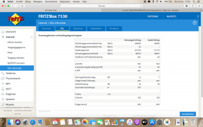

Ik zit ongeveer een goeie week op een profiel van 85/30

@GuntherDW of andere,
De download is intussen gestegen naar 100 Mbps.
Zijn de waardes nog voldoende om dit profiel van 100/30 vast te houden?

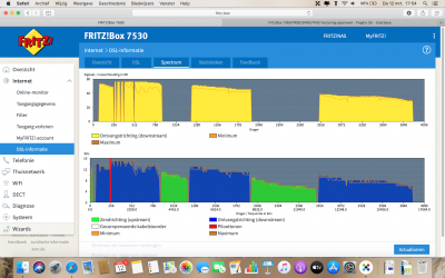

GuntherDW
- Berichten: 1139
- Locatie: zwijndrecht
- Bedankt: 78 keer
Qua upload zit je nogal op het randje, en je spectrum min/max is ook echt een ramp.
Als je binnenbekabeling helemaal in orde is zou ik toch eens wat nakijken om te zien of je lijn nog in orde is want dat is wel héél fluctuerend.
Je hebt per toeval geen powerline adapters naast je DSL kabel liggen?
Je 30 upload is maar een randgeval, zou zeggen geniet ervan zolang je kan maar de kans zit erin dat je omlaag gesmeten wordt.
De 100 download zal je misschien wel houden maar ik zou me toch vragen stellen bij de kwaliteit van je lijn als het er zo uit ziet.
Maargoed, als je 100/30 haalt is het al "voldoende" denk ik.
In je post history ben je ook nogal mondig eigenlijk,99% van je posts zijn "wat voor profiel heb ik en wat kan ik krijgen", al sinds je geregistreerd bent
Geen echt probleem als je niet wil praten natuurlijk maar klinkt nogal eentonig
Al ga je best moeten wachten op philippe z'n antwoord, die heeft wel meer gezien qua spectrum en lijnkwaliteit dan mij.

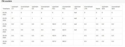

Beste ******,
Volgens de lijnmetingen is het nu de previous DSL driver of van de 7.08 of van de 7.10 OS versie. Beide zijn helaas niet gecertificeerd en daarom kan de TBF test niet worden gelanceerd.
Gelieve het aan te passen volgens deze informatie:
Edpnet heeft ervoor gezorgd dat er 7 FRITZ!Box-modems officieel zijn gecertificeerd voor het nationale VDSL-netwerk in België:
FRITZ!Box 3490 (firmware FRITZ!OS 6.52, 7.01 en 7.12)
FRITZ!Box 7360 (v1 firmware FRITZ!OS 6.31, v2 firmware FRITZ!OS 6.52)
FRITZ!Box 7430 (firmware FRITZ!OS 6.52 en 7.01)
FRITZ!Box 7490 (firmware FRITZ!OS 6.52, 6.53, 7.01 en 7.12)
FRITZ!Box 7530 (firmware FRITZ!OS 7.02, 7.03, 7.12 en 7.13)
FRITZ!Box 7590 (firmware FRITZ!OS 7.01, 7.12 en 7.13)
FRITZ!Box 6890 LTE (firmware FRITZ!OS 7.01, 7.03, 7.12 en 7.13)
DLM information
Eligibility flag = N
Activation flag = AUTO
Firmware version = 1.180.129.3 AB
ROP vectoring level = Active_1_1_MHz
Maintenance mode = N
Fallback mode = NORMAL
synchro analysis
LineProfile = vdsl2_7500_512_IL8262_v1
HLOG_LATEST_RESULT = Hlog Test Ok
HLOG_LATEST_CREATIONTS = Fri Apr 24 21
PortState = UNLOCK
SynchroState = SYNCH
DslamName = h50ass********
DownstreamAttenuation = 4.3
UpstreamAttenuation = 1.2
DownstreamBitRate = 7558.0
UpstreamBitRate = 572.0
DownstreamNoiseMargin = 30.2
UpstreamNoiseMargin = 31.0
VLAN10_AgentCircuitID = *H50****************** eth 3/2/01/30
VLAN10_OALID = 0052********
VLAN10_SSID = 0000000***********
VLAN10_VLAN_OLO_S-tag = 129
copper analysis
CABLELENGTH = 237 m
AE_Insulation = 6170 kOhm
BE_Insulation = 10 MOhm
AB_Insulation = 10 MOhm
BA_Insulation = 10 MOhm
AE_Capacitance = 19 nF
BE_Capacitance = 22 nF
AB_CAPACITANCE = 583 nF
Copper test type = AGW
Diagnosis Result
Number DT083*****
Result Green
Short description Pre-Troubleshooting - Launched for : 0502**********-10232******** WHOLESALE BROADBAND ACCESS VDSL2 - Executed on : 050******* WHOLESALE BROADBAND ACCESS VDSL2
External Summary Diagnose at 04/05/2020 09:25:37 for 050******-10232********* WHOLESALE BROADBAND ACCESS VDSL2 Green Diagnose Result The measurements indicate no fault. --- If you decide to create a case it will be analysed by our helpdesk
