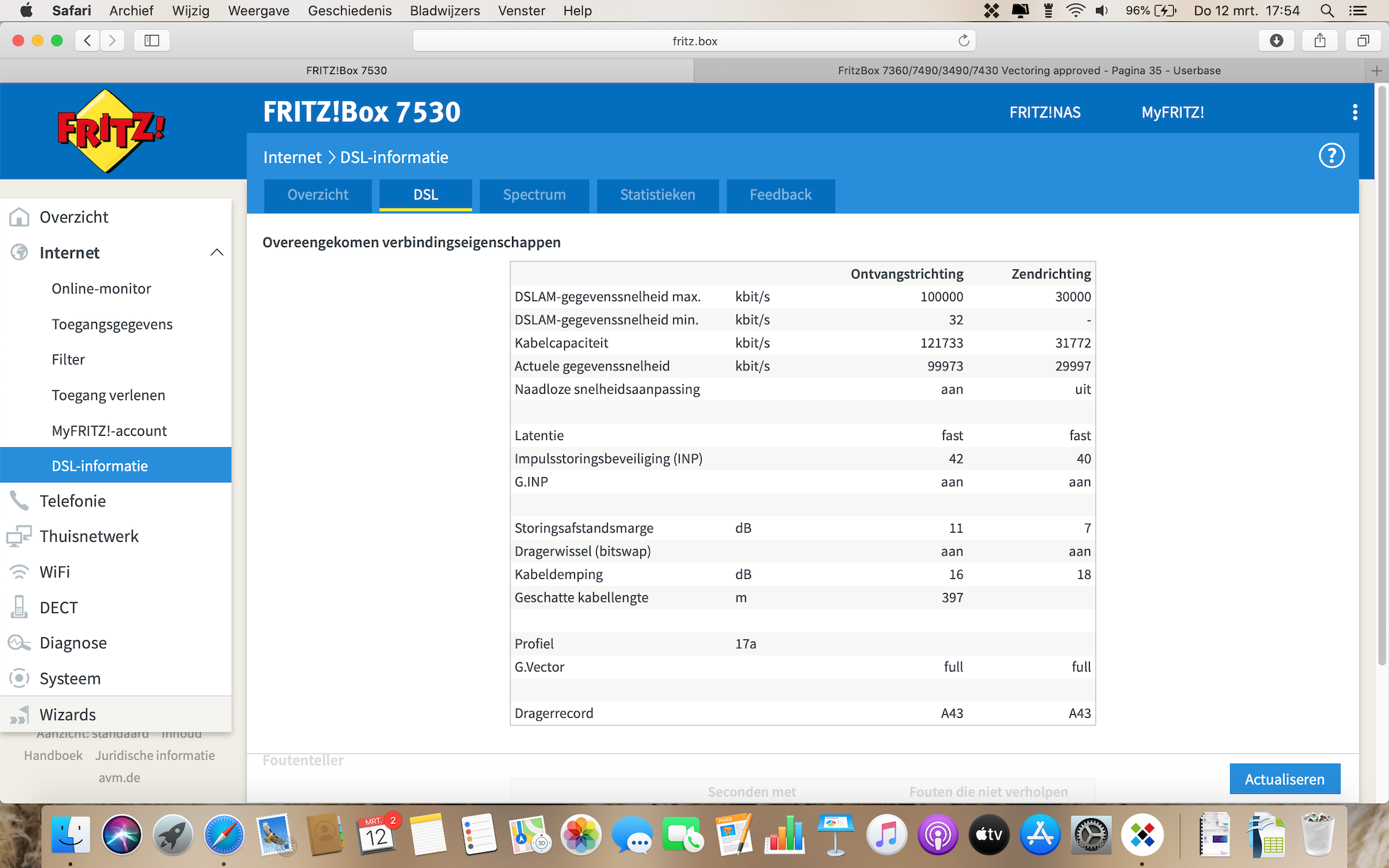

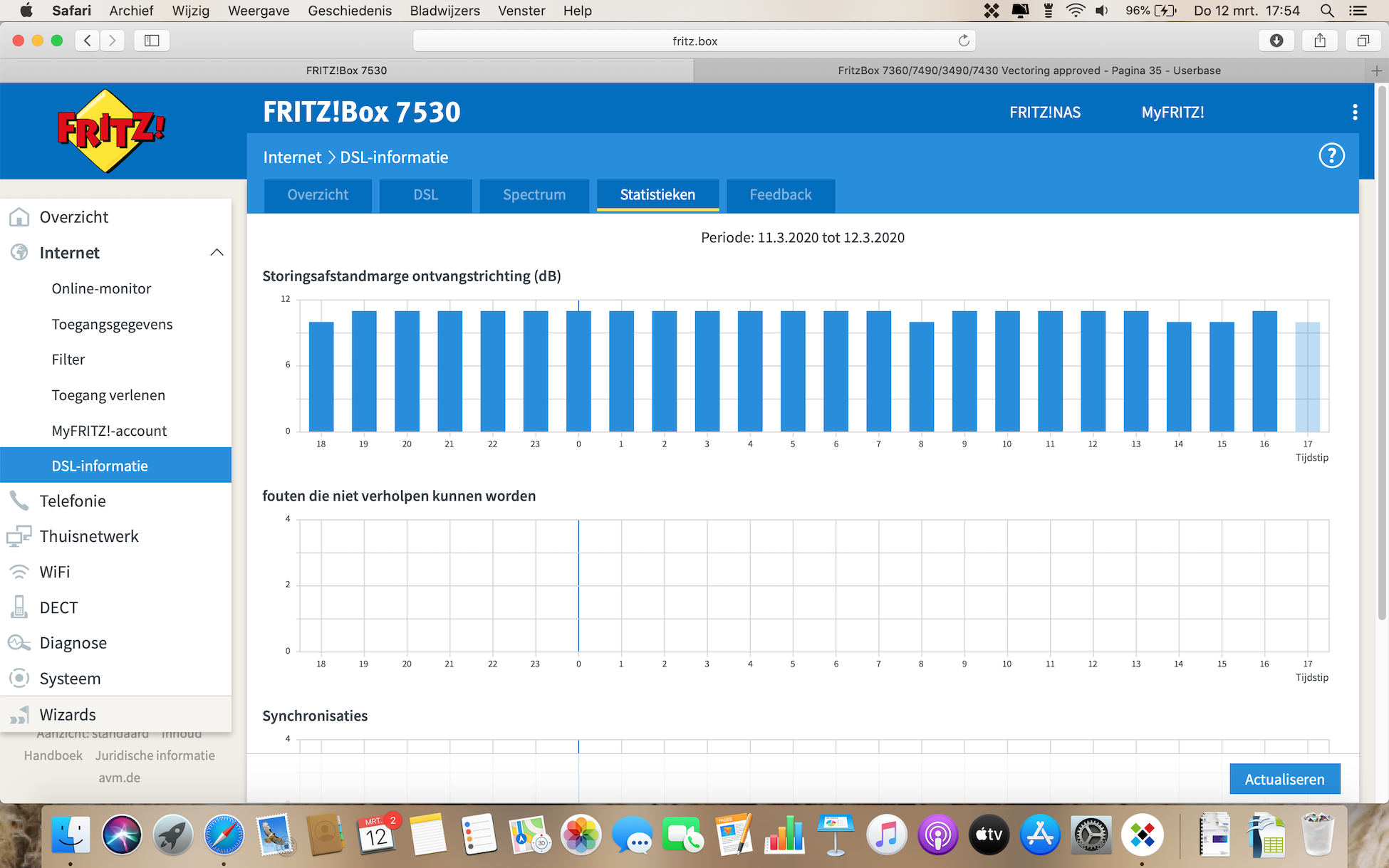

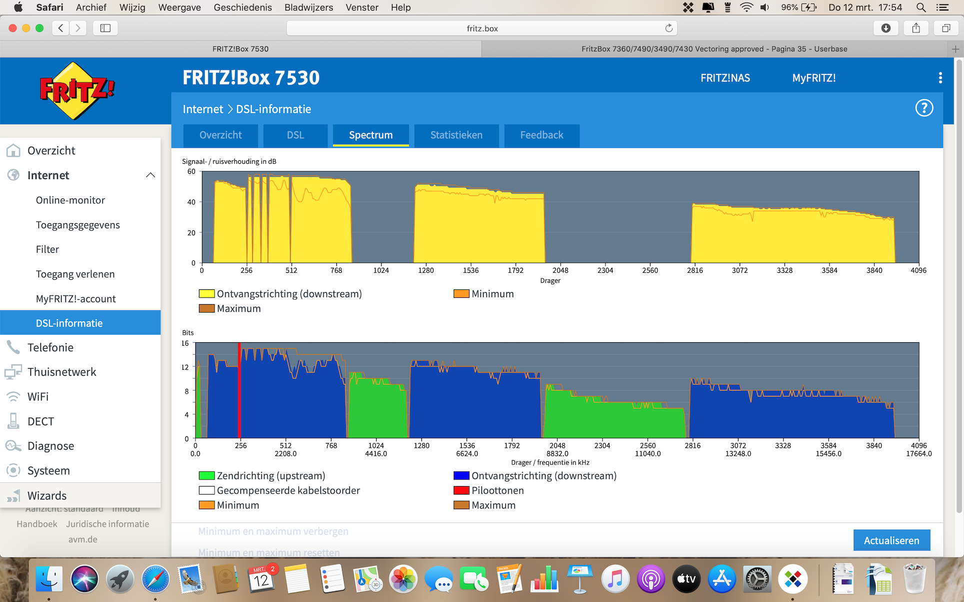

@GuntherDW of andere,
De download is intussen gestegen naar 100 Mbps.
Zijn de waardes nog voldoende om dit profiel van 100/30 vast te houden?

Qua upload zit je nogal op het randje, en je spectrum min/max is ook echt een ramp.
Als je binnenbekabeling helemaal in orde is zou ik toch eens wat nakijken om te zien of je lijn nog in orde is want dat is wel héél fluctuerend.
Je hebt per toeval geen powerline adapters naast je DSL kabel liggen?
Je 30 upload is maar een randgeval, zou zeggen geniet ervan zolang je kan maar de kans zit erin dat je omlaag gesmeten wordt.
De 100 download zal je misschien wel houden maar ik zou me toch vragen stellen bij de kwaliteit van je lijn als het er zo uit ziet.
Maargoed, als je 100/30 haalt is het al "voldoende" denk ik.

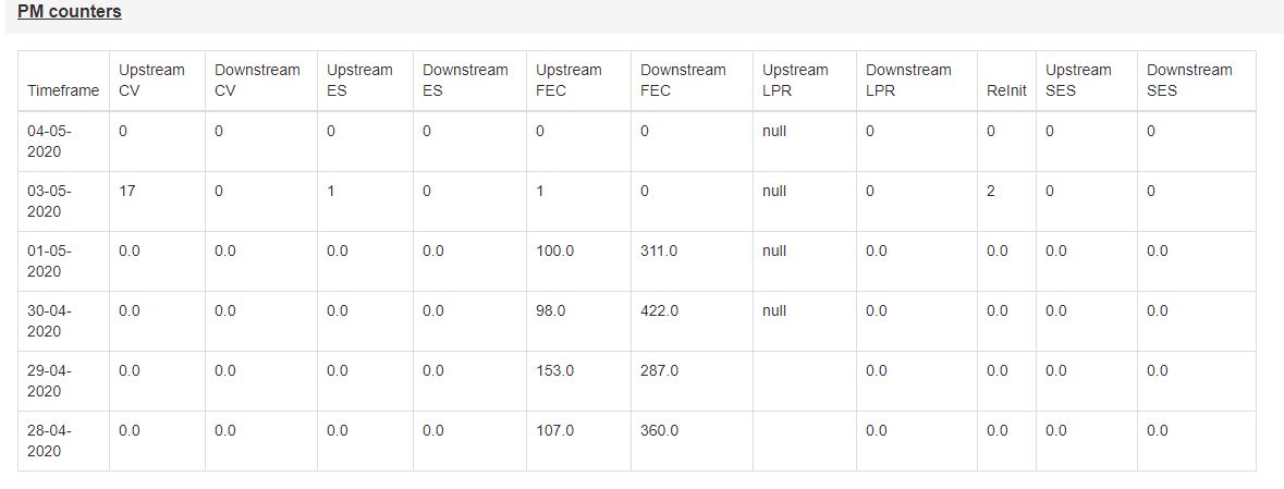

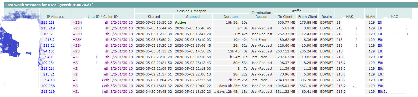

Per ongeluk 'use previous dsl driver' na restore vergeten aan te vinken. Nu sinds gisteren 7.558 kbit/s 572 kbit/s
DSL-versie: 1.180.129.93
Fritzbox 7590 naar factory settings geladen.
TBF gestart met 0800 22 424 (edpnetnr., proximus centrale zei dat het TBF startte)
Nts gebeurd heb ik indruk (zelf router eens herstart tijdens de 20'
Nu eens via OVH en mijn OVH nr. geprobeerd (da's mijn nr. die al altijd vast hangt aan mijn woning). Ik dacht vroeger al gelukt
Laatst gewijzigd door satsurfer 03 mei 2020, 16:18, in totaal 1 gewijzigd.
