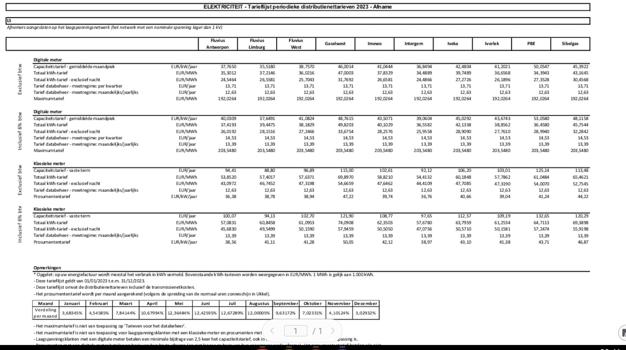

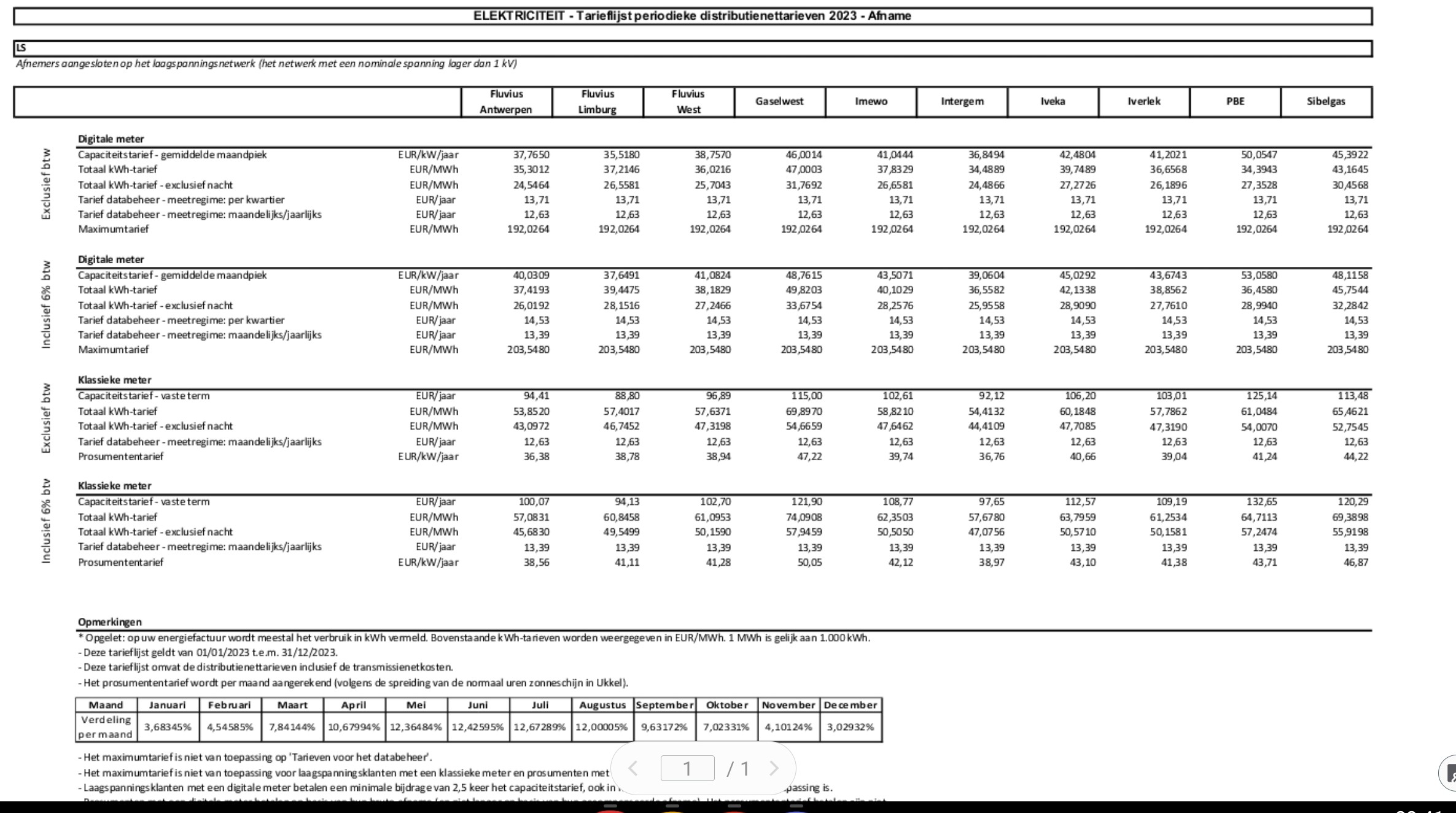

Berichten: 7146
Bedankt: 369 keer
Met een analoge meter zal je dan maandelijks het vaste jaarbedrag (zie lijst hierna) gedeeld door 12 betalen + de netvergoeding voor de kWh verbruikt in de maand waarop de afrekening gebaseerd is(welke hoger is dan voor verbruikers met een digitale meter).
Het minimum is voor iedereen gelijk: 2,5 kW
Het tarief dat daarmee samengaat verschilt van subnetgebied tot subnetgebied.
De tarieven voor ieder netgebied kan je vinden op de site van de VREG (of hieronder).
De max. factuur is voor ieder met een digitale meter in ieder subnetgebied gelijk: 20,3548 c€/kWh (incl. BTW).
Voor verbruikers met een analoge meter is er geen max. tarief. Het kWh-tarief is ook hoger dan bij de digitale meter.
Prosumenten met een analoge meter betalen daarboven ook het (verlaagde) prosumententarief.

ivob schreef: 09 dec 2022, 23:35 ...
Bedankt voor deze tabel.
Nieuw prosumententarief is bovendien variabel (zonne uren te Ukkel). Deze verlaging (Bij Imewo van 68€ /kVA naar +/- gemiddeld 42€ /kVA) zal gedeeltelijk het vaste bedrag compenseren.
Ben benieuwd wat Ecopower zal doen met z'n gedeelte all-in tarief.
In mijn jaarlijks afrekening zit momenteel enkel het prosumententarief en de Turteltaks.

Als ik die simulatie probeer met digitaal en analoog, dan moet ik al een stevig gemiddelde piek hebben waar ze mee rekenen om iets of wat verschil beginnen te maken
lirec
Berichten: 845
Bedankt: 160 keer

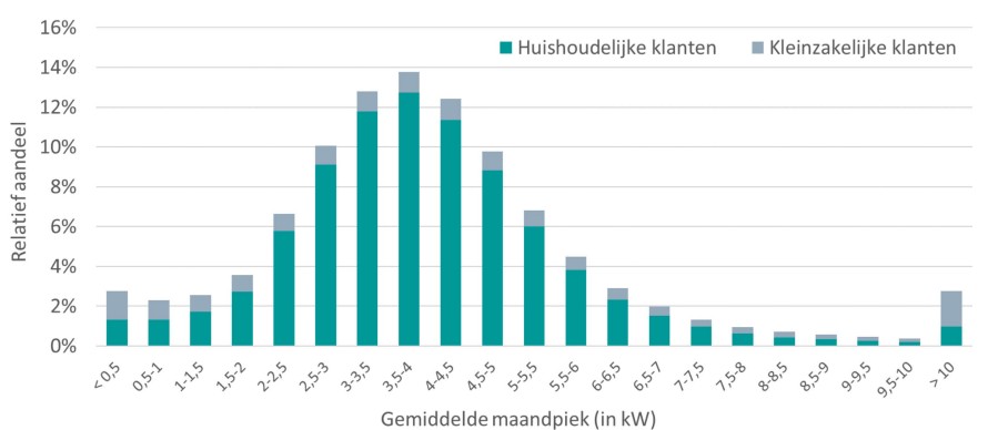

logisch dat er relatief weinig verschil is - indien je thuis je wagen niet relatief snellaad:
- het capaciteitstarief is, afhankelijk van je beheerder, 38 tot 53€ per kw piek
- Het minimum waarvoor je moet betalen is 2,5 kw => 95 tot 132,5
1) De meeste mensen hebben een gemiddelde piek van 4kw => 152 tot 212
2) Stevige gebruikers, dat is nog steeds ZONDER electrische wagen (of pechvogels) komen aan 6kw => 228 tot 318
3) Electrische rijders met een 11kw paal die deze elke maand wel eens gebruikt aan dat vermogen => 418 tot 538
4) Electrische rijders met een 22kw paal die... => 836 tot 1166
gebruiker 1 kan 57 tot 79,5€ per jaar besparen. Zonder batterij die dat voor hem regelt zeer moeilijk.
gebruiker 2 kan 133 tot 185,5€ per kaar besparen. Zonder batterij .....onmogelijk
gebruiker 3 kan pakweg 380 tot 500 besparen. Quasi enkel mogelijk met trager laden.
gebruiker 4 kan pakweg 800 tot 1000 besparen. Quasi enkel mogelijk met trager laden.
belangrijk: capaciteitstarief vervangt een gedeelte van het vorige nettarief.
conclusie:
-normale verbruiker : capaciteitstarief is niet zo'n ramp => niet de moeite om van wakker te liggen alleszinds => het beetje winst of verlies is verwaarloosbaar
-kleine verbruikers gaan meer betalen => afhankelijk van het standpunt is dat logisch/jammer
-zeer grote verbruikers gaan (nog) minder betalen => onlogisch (zelfs al rij je electrisch - dat mag nog altijd ontraad worden)
-grote verbruikers gaan minder betalen, als ze hun pieken weten te beperken => afhankelijk van het standpunt is dat logisch/jammer
-wie een batterij heeft staan kan die inzetten voor peak shaving. => Of dat de moeite is (kostbesparing <=> gebruik cycli batterij + continu reservering van een bepaald % van je batterij daarvoor) laat ik in het midden. (en is afhankelijk van je verbruikersprofiel - quasi onmogelijk met laadpaal +11kw)
-electrische rijders moeten - de kost erbij nemen - of traag thuisladen - of crazy veel geld investeren in grote thuisbatterijen
