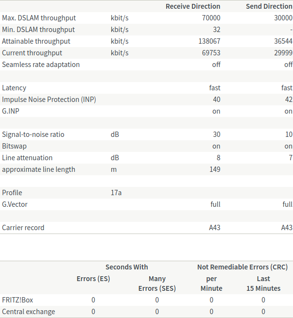

Toch maar overstag gegaan : FB7490 geupdate naar 7.12
Nu nog hopen dat ik nog een verhoging krijg naar 100.

Gezien de problemen die je hebt zal dat niet zo snel gebeuren denk ik.
Zolang de fysieke lijn niet stabiel is moet je niet snel hopen op verhogingen, laat staan dat je op provisioning zal blijven...
Je current throughput is al gezakt naar 69753...

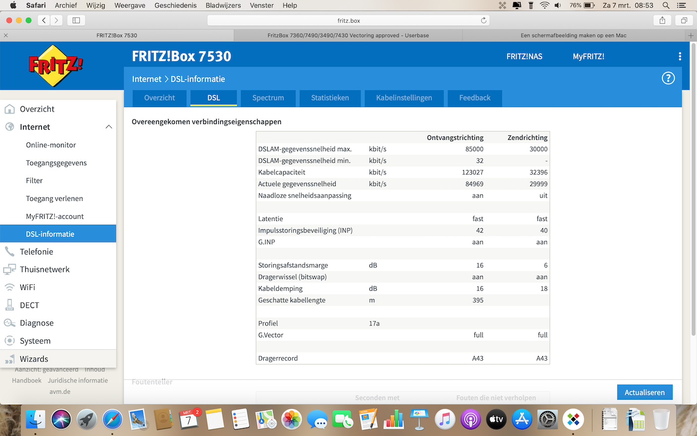

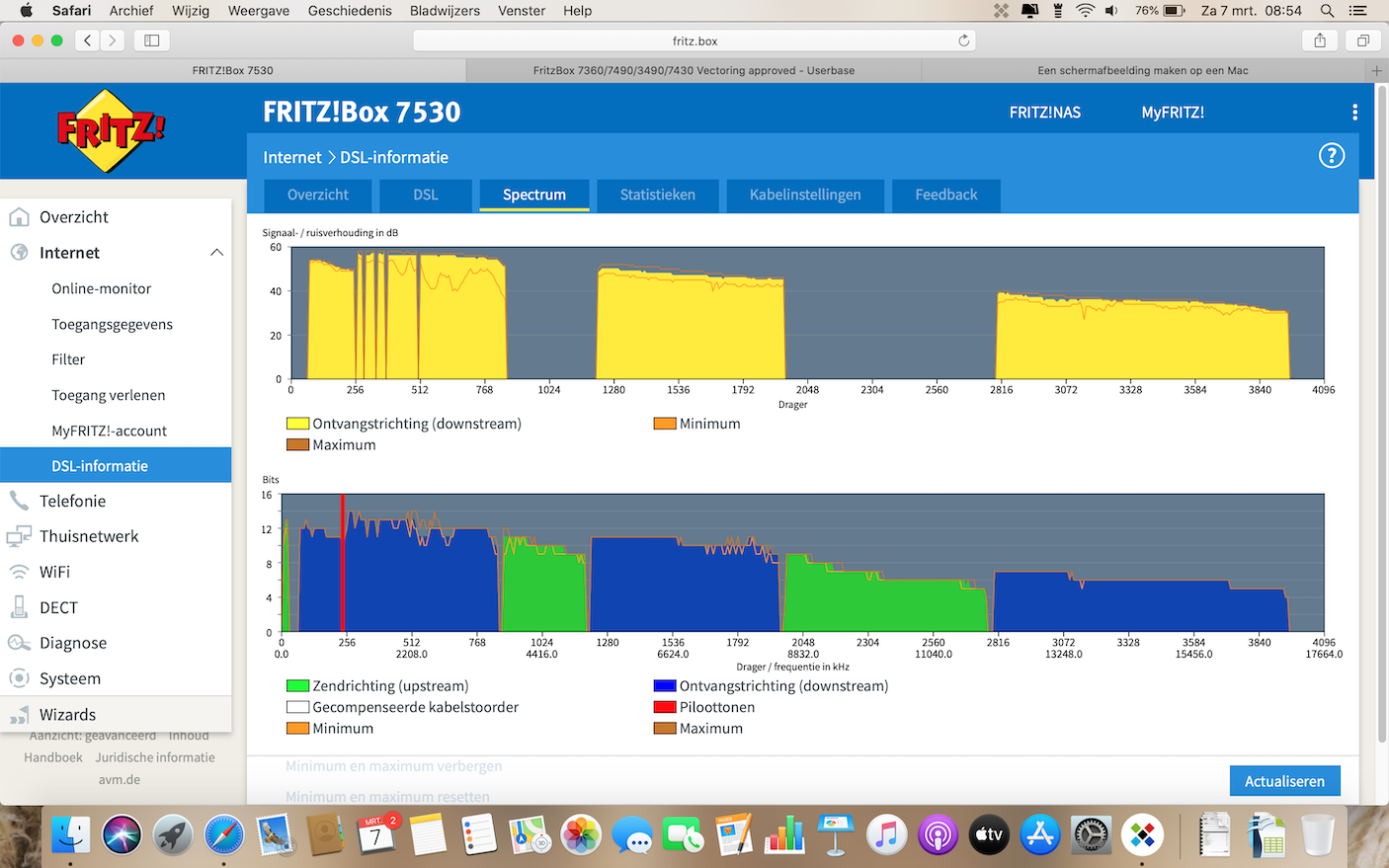

Mijn profiel van de fritzbox 7530 staat op 85/30.
Zit een stijging naar 100 Mbps er mogelijks nog in???

Het ziet ernaar uit dat je nog op 1.1Mhz vectoring zit, en er dus nog oude lijnen op de bundel zitten?
Maar met die "attainable" zou je wel 100Mbit moeten krijgen. Als je dat nog niet gekregen hebt zit er mogelijk wat teveel "speling" op je lijn.
Als ik dan de min/max zie van de eerste collectie downstream bands, damn
. Best wel storing op met momenten blijkbaar. (al heb ik dat ook, maar in veel mindere mate op de 2de hoop downstream bands).
Maar toch, hoe lang zit je al op 85Mbit? DLM kan tot ettelijke maanden duren voor je opnieuw een verhoging krijgt.
Je lijn is niet optimaal maar 100Mbit mogelijk moeten zijn met die stats voor zover ik kan zien? Je hebt in principe voldoende overschot, alleen misschien niet voldoende als de demping wat te groot is.
