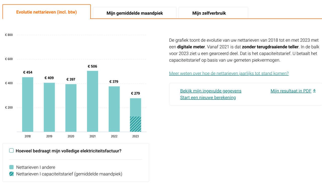

Heb de simulatie eens uitgevoerd op vreg.be obv van mijn DM : https://simulatornieuwenettarieven.vreg.be/
Mijn gemiddelde maandpiek in 2021 bedraagt 2,64 kW
Mijn zelfverbruik bedraagt 34% (in eigen berekening kom ik op 38%)
Hoera!! Een daling van mijn nettarieven...
Weg is de hoera-stemming als je ´volledige elektriciteitsfactuur' aanvinkt :cry:
Totaalbedrag factuur (incl. 6% btw) stijgt in 2023 naar €1038.

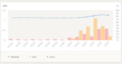

Matomatisch schreef: 23 nov 2022, 12:28 Maar daar staat dat hij voor 2022 dus nog geen volledige gegevens heeft en laat daarom geen percentage zien. Nog een goede maand wachten en dan ben ik eens benieuwd wat het resultaat is.
Geeft dat dan geen periodieke waarden (dag/week/maand/jaar/historisch/ingestelde custom zoekfunctie/ ....) weer?
Blijkbaar werd recent de simulator op meerdere punten dan toch verbeterd (en idd nog steeds geen batterij ingave mogelijk).
De simulator geef voor 2022 voor mijn situatie een netverbruik van 73 € weer (waar ik zelf op 75 € uitkwam) en voor 2023 (op basis van de gegevens van 2022) op een netverbruik van 128 € (waarbij ik zelf op 127,6 € uitkwam, maar dat kunnen afrondingsfouten zijn).
Maar ik zou al boven het max. tarief zitten want het max. tarief zou in mijn geval volgens de simulator 114 € zijn (€/kWh) (+13 € andere netkosten). Dus die berekening begrijp ik nog niet. Gezien ik boven het max. tarief zit werd het max. van 114 voor het deel €/kWh weerhouden.
Het totale plaatje ziet er weer iets anders uit. Rekening houdende met de energiekost en heffingen stijgt de jaarfactuur overheidsaandeel van 87 naar 137 €. Maar door de stijging van de injectievergoeding (al valt dat nog af te wachten hoelang men dat gaat volhouden) wordt die 50 € meer dan goedgemaakt in het totale energielplaatje.

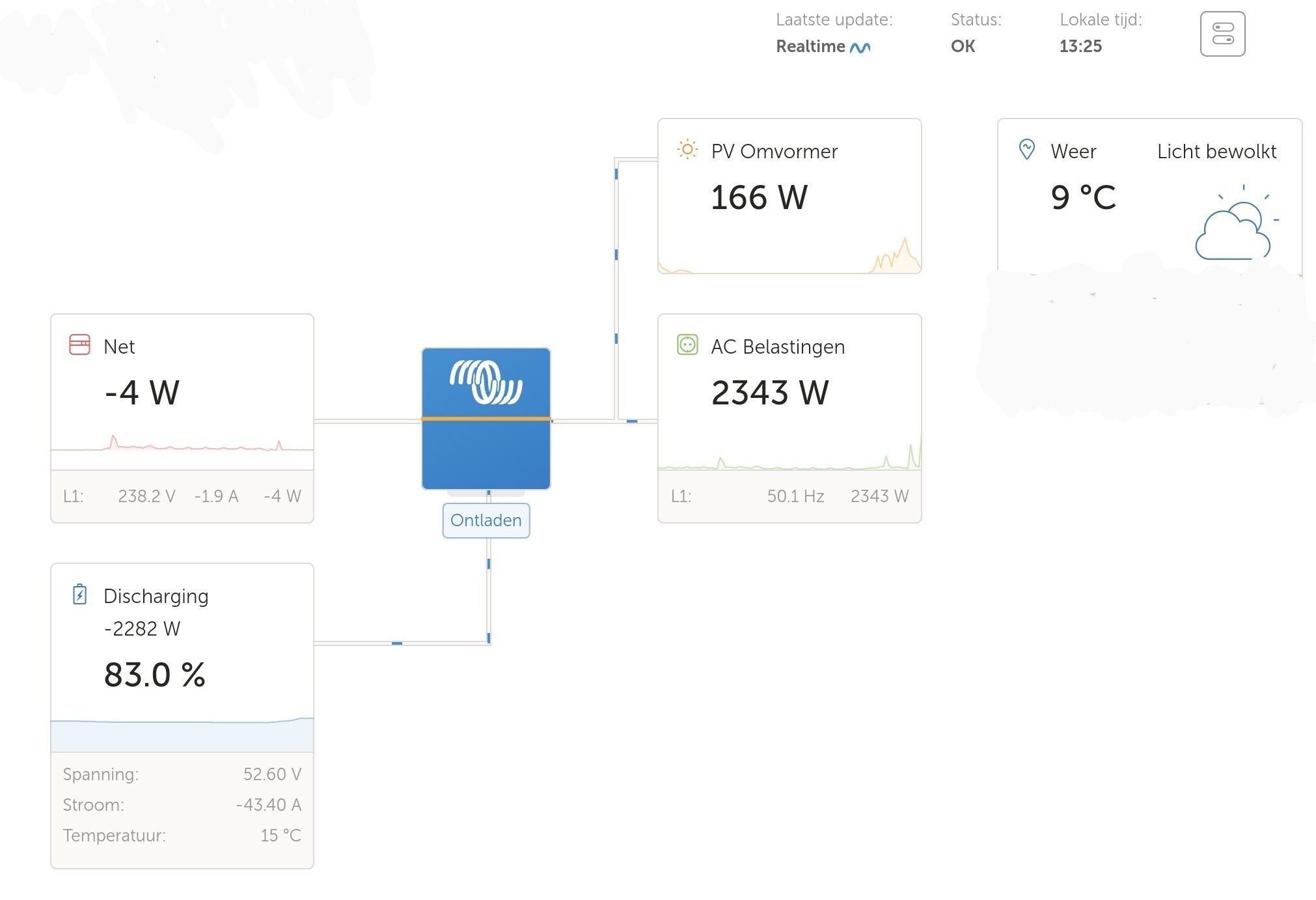

ivob schreef: 23 nov 2022, 12:47
Ik heb enkel gegevens vanaf september. Bij de installatie werden de CT-klemmen op de foute draden gestoken waardoor de metingen niet goed waren, duurde 3 maanden voor ze dat door hadden :roll: Ik zal dus na volgend jaar een goed beeld hebben van de werking helaas.
Berichten: 6917
Uitgedeelde bedankjes: 802 keer
Bedankt: 355 keer
Ah ok. Ik gebruik een meetmodule in de automatenkast (welke o.a. PV-productie, AC-verbruik, netafname, en batterij laden en ontladen in real time uitmeet en weergeeft) en geen CT klemmen.
Overigens zitten er nog altijd "schoonheidsfoutjes" in de bijgewerkte simulator.
Wanneer je aangeeft dat je een DM hebt met enkelvoudig tarief vraagt hij alsnog voor afname en injectie piek- en dalafname. De zin daarvan ontgaat me ook bij een enkelvoudig tarief. Je kan dalafname en -injectie ook niet open laten want dan geeft ie een foutmelding (dan maar gewoon 0 ongevuld).
