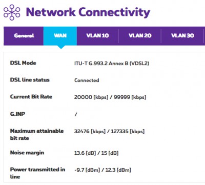

Zet hem eerst eens op Annex-A in plaats van B.yoho schreef:yoho schreef:hallo,
Sinds vandaag heb ik een 20/6 sync op profiel 17a ipv 50/10 sync (dit had ik gedurende één maand).
Had voorheen proximus maar sinds één maand geleden exact overgeschakeld naar EDPNET via de fritzbox 7360.
Hopelijk komt DLM en/of vectoring langs om dit terug te verhogen.
Een TBF helpt niet. Het rare is ook dat sync niet eventjes wegvalt als ik een tbf aanvraag.
Mijn lijnnummer heb ik eerst via 1924 via een analoog toestel op de ntp aangevraagd en daarna meermaals TBF via 0800...
krijg steeds de melding dat de aanvraag succesvol is maar ik zie niets gebeuren, ook geen disconnect dus.
Doe dan nog eens een lijntest.
Bij de lijntest, zorg ervoor dat je het hele menu afloopt anders wordt de test niet gestart, dus na de bevestiging van het nummer moet je nog menu keuze 2 doen om het te starten, misschien die laatste stap niet gedaan?

Geert-Jan schreef:Zet hem eerst eens op Annex-A in plaats van B.yoho schreef:yoho schreef:hallo,
Heb ik nu net gedaan: Annex-A werkt wel met SNR in download 21 ipv 22 (dus iets slechter) zelfde sync 20/6. TBF gedaan, maar blijft net hetzelfde. Heb de indruk dat de TBF niet gestart wordt, beide nummers geprobeert (nummer via 1924) en voip nummer ook om zeker te zijn. Sync blijft aan (dus wordt die TBF wel gestart ?) Ik toets op het laatste wel 2 om te bevestigen en krijg de melding dat de lijntest wordt uitgevoerd en de lijn wordt daarna verbroken.
Zal terug één maand moeten wachten zeker op verhoging ?

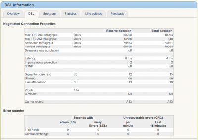

Doe anders eens een Linetest met de Fritzbox zelf.
Helemaal onderaan, Contents klikken, dan opnieuw onderaan Fritz!Support klikken.
Dan kom je in een apart scherm waar je DSL Line Test ziet staan.
Voer die eens uit, misschien heb je ergens een fout in je bekabeling zitten, dan heb je ook dat lage profiel.
Hij gaat dan aangeven op hoeveel meter er een probleem is, bij benadering.

Mijn advies zou zijn: niets doen.yoho schreef:Heb ik nu net gedaan: Annex-A werkt wel met SNR in download 21 ipv 22 (dus iets slechter) zelfde sync 20/6. TBF gedaan, maar blijft net hetzelfde. Heb de indruk dat de TBF niet gestart wordt, beide nummers geprobeert (nummer via 1924) en voip nummer ook om zeker te zijn. Sync blijft aan (dus wordt die TBF wel gestart ?) Ik toets op het laatste wel 2 om te bevestigen en krijg de melding dat de lijntest wordt uitgevoerd en de lijn wordt daarna verbroken.
En zeker niet dat prutsen met Annex A / Annex B en voortdurende lijntesten
Jij bent pas aangesloten op een nieuwe ROP (G.Vector = full).
Zoals ik eerder schreef kan het nu niet lang meer duren (ca 1 maand) vooraleer Proximus vectoring activeert op jouw lijn (G.INP = on).
Gezien je in zone 2 zit (provisioning profiel 20/6) zal je bij vectoring waarschijnlijk naar 50/6 gaan, waarna DLM je verder zal verhogen (max 85/15).
Het is Proximus die beslist wanneer vectoring geactiveerd wordt, met de FritzBox om te zetten van A naar B of omgekeerd, kan je dat tijdstip echt niet beïnvloeden.

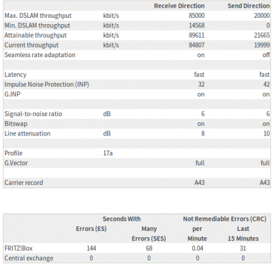

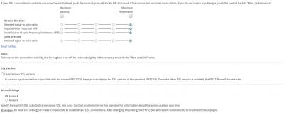

Heb a.u.b. een beetje geduld, de G.INP gaat vanzelf aan na ongeveer een maand, maar er zitten veel feestdagen in December dus normaal gaat het binnenkort wel aan.
Het is een administratieve handeling die ze moeten invoeren.
MAAR, je kan het zelf ook tegenhouden door in de Fritzbox de line-settings op Max-stabiliteit te hebben staan, die moeten op Max-performance staan.
Zie bijlage, dat is de beste setting, de enige die geen impact heeft is de RFI setting, die mag staan waar je wil.
Ik heb overigens ook vectoring en mijn lijn is ergens begin November omgezet als ik me niet vergis en het duurde ongeveer 6 weken tot G.INP aan ging.
Wachten duurt lang als je er al heel lang naar uitkeek, had ik ook last van, was elke dag aan het kijken.
Wel raad ik Annex-A alsook een lijntest aan, mogelijk gaat die dan meteen al G.Vector = Full aangeven, maar het is G.INP wat de eigenlijke vectoring is.
Dan gaat de G.Vector in een week of 2 aan, vandaar is het dan nog een week of 3 a 4 tot G.INP aangaat.axs schreef:Nog geen vectoring maar sinds gisteren wel broadcom kaart!

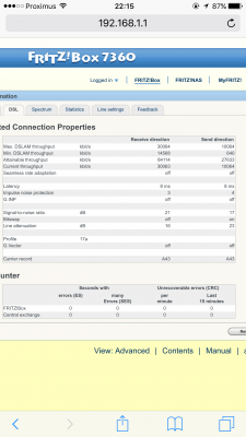

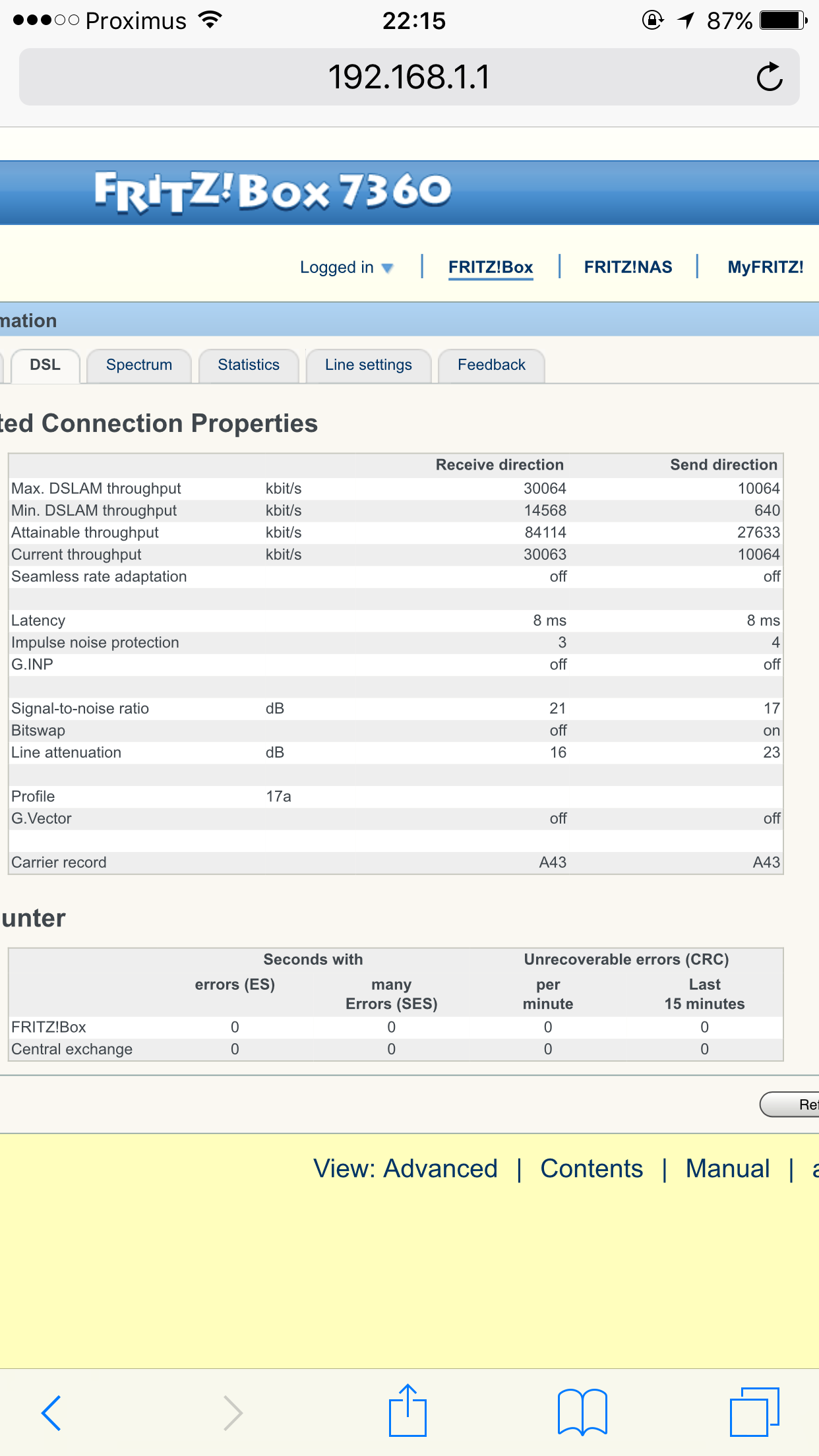

Geert-Jan schreef:Dan gaat de G.Vector in een week of 2 aan, vandaar is het dan nog een week of 3 a 4 tot G.INP aangaat.axs schreef:Nog geen vectoring maar sinds gisteren wel broadcom kaart!
Annex A gekozen en TBF uitgevoers.
Nu gezakt van 40/10 naar 30/10
- Geert-Jan
- Berichten: 326
- Bedankt: 27 keer
Maar zie je waarden, die zijn 84 om 27k max, zonder vectoring.
Welke provider heb je? Scarlet gaat (dacht ik) niet hoger dan 30/10.
En is je Firmware 06.31?
Je G.Vector staat ook nog af, hoe staan je Line-settings? Op Max-performance?
Even geduld, je boel staat nog niet aan....dan ga je met zekerheid naar fel omhoog.
Ik ging zelf van 70/10 (Ikanos) eerst naar 50/10 (Broadcom G.Vector Full 1 week) en nu naar 85/20 (6 weken later G.INP aan)....de Broadcom is niet onmiddellijk een verbetering als die erin zit, maar eens alles aanstaat wel.
Als ik je cijfers bekijk kan je MET vectoring zomaar 85/20 of misschien zelfs 100/20 halen.....even geduld oefenen, het blijft niet zo laag als je nu ziet.

Ik heb het hier al herhaaldelijk gezegd: vectoring kan je niet forceren, Proximus beslist wanneer vectoring geactiveerd wordt, je kan dat tijdstip echt niet beïnvloeden.axs schreef: Annex A gekozen en TBF uitgevoerd.
Dus: niets doen is mijn advies, en rustig afwachten
- - nadat de Broadcom kaarten geinstalleerd zijn kan het nog enkele weken duren voor je "G.Vector = full" ziet
- na een maand of zo zal je "G.INP = on" zien, dan pas heb je vectoring.
Eens vectoring actief is, kan je nog altijd op Annex A omstellen (alleen nodig indien jouw lijn onstabiel zou zijn wegens marginale upload SNR).

Ik heb er op dit moment ook erg veel, en het valt me op dat met het zakken van de temperaturen mijn snelheid afneemt en de fouten toenemen.
Op dit moment is het -3,3C buiten.
En dit is nu de waarde:
Attainable throughput kbit/s 89132 21710
Current throughput kbit/s 84807 19999
Waar mijn Attainable overdag bij +7 graden dik 115000 is.
Ik heb dit al een paar dagen zitten bekijken en telkens als het gaat vriezen daalt die waarde enorm.
Zie bijlage.....en zie mijn doorvoer versus wat mogelijk is, die lopen vrijwel gelijk.
