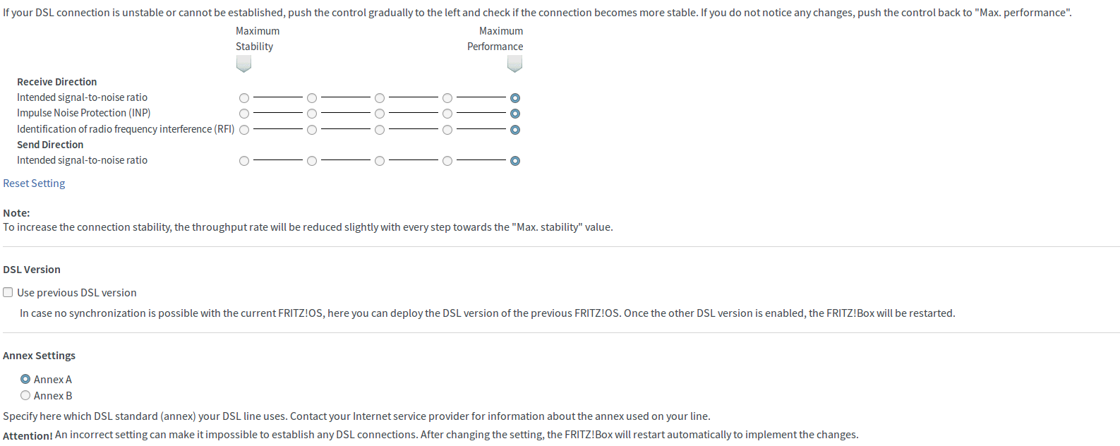

Zet hem eerst eens op Annex-A in plaats van B.yoho schreef:yoho schreef:hallo,
Sinds vandaag heb ik een 20/6 sync op profiel 17a ipv 50/10 sync (dit had ik gedurende één maand).
Had voorheen proximus maar sinds één maand geleden exact overgeschakeld naar EDPNET via de fritzbox 7360.
Hopelijk komt DLM en/of vectoring langs om dit terug te verhogen.
Een TBF helpt niet. Het rare is ook dat sync niet eventjes wegvalt als ik een tbf aanvraag.
Mijn lijnnummer heb ik eerst via 1924 via een analoog toestel op de ntp aangevraagd en daarna meermaals TBF via 0800...
krijg steeds de melding dat de aanvraag succesvol is maar ik zie niets gebeuren, ook geen disconnect dus.
Doe dan nog eens een lijntest.
Bij de lijntest, zorg ervoor dat je het hele menu afloopt anders wordt de test niet gestart, dus na de bevestiging van het nummer moet je nog menu keuze 2 doen om het te starten, misschien die laatste stap niet gedaan?

Heb ik nu net gedaan: Annex-A werkt wel met SNR in download 21 ipv 22 (dus iets slechter) zelfde sync 20/6. TBF gedaan, maar blijft net hetzelfde. Heb de indruk dat de TBF niet gestart wordt, beide nummers geprobeert (nummer via 1924) en voip nummer ook om zeker te zijn. Sync blijft aan (dus wordt die TBF wel gestart ?) Ik toets op het laatste wel 2 om te bevestigen en krijg de melding dat de lijntest wordt uitgevoerd en de lijn wordt daarna verbroken.
Zal terug één maand moeten wachten zeker op verhoging ?

Doe anders eens een Linetest met de Fritzbox zelf.
Helemaal onderaan, Contents klikken, dan opnieuw onderaan Fritz!Support klikken.
Dan kom je in een apart scherm waar je DSL Line Test ziet staan.
Voer die eens uit, misschien heb je ergens een fout in je bekabeling zitten, dan heb je ook dat lage profiel.
Hij gaat dan aangeven op hoeveel meter er een probleem is, bij benadering.

Heb a.u.b. een beetje geduld, de G.INP gaat vanzelf aan na ongeveer een maand, maar er zitten veel feestdagen in December dus normaal gaat het binnenkort wel aan.
Het is een administratieve handeling die ze moeten invoeren.
MAAR, je kan het zelf ook tegenhouden door in de Fritzbox de line-settings op Max-stabiliteit te hebben staan, die moeten op Max-performance staan.
Zie bijlage, dat is de beste setting, de enige die geen impact heeft is de RFI setting, die mag staan waar je wil.

Wel raad ik Annex-A alsook een lijntest aan, mogelijk gaat die dan meteen al G.Vector = Full aangeven, maar het is G.INP wat de eigenlijke vectoring is.

- - nadat de Broadcom kaarten geinstalleerd zijn kan het nog enkele weken duren voor je "G.Vector = full" ziet
- na een maand of zo zal je "G.INP = on" zien, dan pas heb je vectoring.
Eens vectoring actief is, kan je nog altijd op Annex A omstellen (alleen nodig indien jouw lijn onstabiel zou zijn wegens marginale upload SNR).
Probeer het zelf maar eens Philippe, zet je lijn op Annex-B en dan de lijn-settings verder op Max-stabiliteit.
Je gaat veel errors bekomen, mogelijk zelfs onstabiel maar je vectoring gaat uit en hij wordt Vector-friendly in het beste geval, maar eerder val je terug op service profiel.
Ik heb meerdere lijnen die vectoring doen, de meesten hadden op Annex-B veel fouten en vielen spontaan uit, ja sinds de Broadcom en G.Vector alsook G.INP stonden uit.
Met de Ikanos kaart was geen enkele lijn uitgevallen noch veel fouten te zien, na Broadcom met dezelfde settings wel, allemaal. Toeval?
Vanaf we die allemaal op Annex-A gezet hebben vielen die niet meer uit. (En ja het zijn verschillende Rop's in verschillende gemeenten)
De G.Vector ging bij allemaal aan op een 2 a 5 dagen na een TBF op Annex-A, toeval? 5 stuks? Ik geloof niet in zo'n toeval.
Vergeet niet de G.Vector is enkel een indicatie dat alle partijen Vectoring KUNNEN doen, niet meer en niet minder.
De eigenlijke vector G.INP duur iets meer dan een maand, dat klopt.
Maar ik ben heel zeker dat Annex-B voor de Broadcom de verkeerde setting is en dat je het beste een TBF doet meteen na de omschakeling.
Ja de snelheid kan even omlaag gaan vanwege de nieuwe kaart in de ROP, maar doet die anders ook wel door de vele fouten op Annex-B.
Trouwens de default setting van een Fritzbox is Annex-A en geen B.
Misschien kan iemand met een BBox 2/3 eens testen welke van de twee Scarlet of Proximus instelt na vectoring(-friendly)? Zou wel handig zijn te weten.
Probeer het zelf Philippe, zet je modem op Annex-B en max-Stability, doe een TBF of wacht af, je valt enorm terug, meestal op service profiel.
En tel anders eens het verschil in errors tussen de beiden, zoals ook velen hier al gerapporteerd hebben, Annex-A had veel minder errors.
Dus ja, ik raad iedereen aan Annex-A en max-performance in te stellen met erna een TBF en vanaf dan een paar dagen te wachten, dan zou G.Vector aan moeten gaan.
En de G.INP die de versnelling geeft na een week of 4 tot 6. Waarom zou je het niet doen? Ik heb er een gezien die op Annex-B na meer dan een jaar nog geen vectoring had, na A + TBF wel, ook toeval?

Dat zijn 2 verschillende zaken.Geert-Jan schreef:Klopt, vectoring kan je niet forceren, maar je kan het wel tegenwerken.philippe_d schreef: Ik heb het hier al herhaaldelijk gezegd: vectoring kan je niet forceren, Proximus beslist wanneer vectoring geactiveerd wordt, je kan dat tijdstip echt niet beïnvloeden..
Vanzelfsprekend zal je snelheid zakken als je alles op Max. Stabiliteit zet. Dat is zelfs de bedoeling van deze settings om de stabiliteit te verhogen: in de landen waar ze niet werken met profielen zal de FritzBox syncen aan de maximale snelheid, waardoor je soms onstabiele verbinding hebt. met deze setting kan je - in stapjes - je snelheid verminderen tot je lijn stabiel wordt.
In België heeft deze setting geen zin, gezien je (meestal) een profiel krijgt die onder de maximum snelheid ligt.
Gezien mijn fritzBox zeer stabiel draait (0.0 errors) zal ik niets proberen
Maar dat heeft niets met de Annex A of B te maken!
Jammer kan je dit niet uitlezen uit een B-box, zou inderdaad interessant zijn.Geert-Jan schreef: Trouwens de default setting van een Fritzbox is Annex-A en geen B.
Misschien kan iemand met een BBox 2/3 eens testen welke van de twee Scarlet of Proximus instelt na vectoring(-friendly)? Zou wel handig zijn te weten.?
Ik wil hier verder niet over discuteren, we verschillen van mening.
Het staat de users vrij om jouw advies te volgen, we horen het wel of het een success is ...
- Geert-Jan
- Berichten: 326
- Bedankt: 27 keer
Fout, zet hem maar eens op max-stabiel, binnen 1 TBF of je wacht af dan val je op service profiel.philippe_d schreef: Dat zijn 2 verschillende zaken.
Dit garandeer ik je, kwam er achter tijdens testen omdat we regelmatig connecties verloren zonder duidelijke reden.
De reden was achteraf duidelijk, problemen met de binnenhuisbekabeling (op 1 systeem), kan gebeuren maar meteen veel bijgeleerd.
Daarna dezelfde settings ook bij anderen getest, zet alles op max-stabiel en je gaat service krijgen, dit heeft verder niks met België of andere landen te maken.
Ook Annex-B gaf veel problemen, maar dit komt doordat Ikanos minder gevoelig is, ik zie vele problemen met Broadcom die ervoor niet waren.
Dat jij niks merkt, wel dat is prachtig, maar ik zie gewoon een enorm verschil tussen de beiden, waar Ikanos gewoon werkte heeft Broadcom ineens problemen.
Ik heb alle modes en settings reeds getest, op goede en slechte lijnen, telkens blijkt de Broadcom meer gevoelig, maar eens je dat oplost krijg je met Annex-A en max-Performance de beste settings.
Heb je mijn SRA als gezien? Die staat ON! En ik hou snelheid, ondanks de lijn-max die omlaag gaat.
Wie heeft er nog SRA on? Hoe ik die aan kreeg weet ik niet, geen enkel idee.
