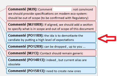

Grappig:
in het Orange PDF zijn de commentaren van het Word document blijven staan
zie: https://corporate.orange.be/sites/defau ... 004629.pdf

Zo zie je maar...foei orange maar we schrikken er niet van, Toch?

De commentaren van Orange zijn wel epic, even publiekelijk laten weten klanten te willen ontmoedigen.

Orange heeft die PDF (met de zichtbare comments) reeds verwijderd
- Berichten: 7553
- Uitgedeelde bedankjes: 1176 keer
- Bedankt: 760 keer
Staat nog steeds online.
Of hier in bijlage.
Of hier in bijlage.
- Berichten: 19076
- Uitgedeelde bedankjes: 1063 keer
- Bedankt: 3927 keer
- Recent bedankt: 14 keer
wel de link naar de PDF verwijderd

Of hier in bijlage.Free Modem Orange Belgium - NTP Specifications - Wyre Network-1324004629.pdf

De comments geven m.i. wel een representatieve indruk van hoe de providers hier tegenover staan (voor zover dat nog een verrassing was). Nuja, ze mogen denken wat ze willen, ze moeten gewoon maar technisch/administratief maken dat we onze eigen modem kunnen aansluiten (zonder allerhande problemen) en voor de rest hebben we ze niet nodig inzake.

Misschien ligt het aan mij, maar ik vind die comments alvast niet terug in mijn gedownloade file (ik gebruik wel Foxit reader).
Hebben ze het eindelijk gewist, of ligt het aan mijn software?

Wel, het is al van 4 dagen geleden, het lijkt me redelijk safe om te veronderstellen dat ze het document ondertussen vervangen hebben met een gekuiste versie
Het internet vergeet echter niet. Probeer deze eens:
viewtopic.php?p=989945#p989945

Thx, die link lijkt me idd hier lokaal gehost, maar ook bij die zie ik geen comments in mijn PDF reader (die zegt gewoon "no comments" als ik ze aanzet).

Hier wel in firefox en PDF Xchange editor.
Het zijn geen pdf 'comments', het is de inhoud zelf. Scroll naar beneden en je ziet er enkele staan?

Dedju, zo gefocused op het comment system dat ik daar niet eens gekeken had
