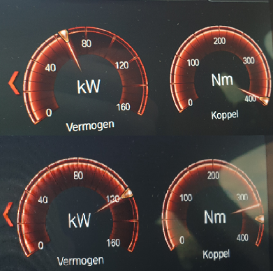

Het blijkt toch niet zo evident te zijn om die metertjes aan te passen dus ik betwijfel of veel tuningbedrijven zich daaraan wagen.
Wat zie jij bv op die van jou? Jij hebt een recente 118d geloof ik he, gaan die metertjes dan tot 110kW en 350Nm?

120 en 400 zelfs

Maar geraakt die daar ook? Mijn metertje gaat tot 160 kW maar de snelheidsmeter gaat tot 260 en dat kan de auto ook niet
Maar de vermogenmeting haalt effectief 120kW bij volgas.

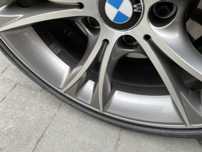

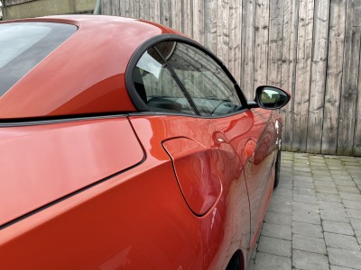

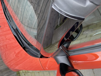

Klopt veel van wat je zegt: ik heb net deze E89 gekocht omdat het interieur van de G29 een 1-op-1 copy is van het interieur in m’n F40.
Anyway, de Z4 teruggekregen met de Feynlab Ceramic Ultra coating, Wat. Een. Spiegel.

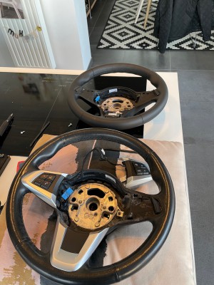

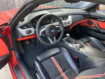

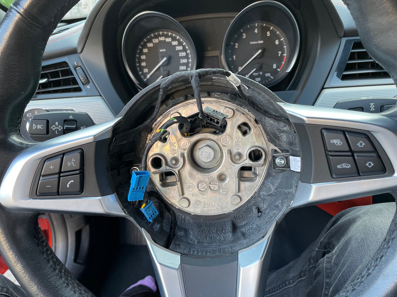

Omdat we toch allemaal offtopic bezig zijn, en omdat het topic eigelijk toch gewoon over de oranje Z4 gaat, bij deze
Standaard stuur vervangen door het M-sportstuur.
- batterij ontkoppelen en 30m wachten om toch maar absoluut zeker te zijn
- me ervan verzekerd dat ik niet statisch geladen was door de aarding in de keuken aan te raken
- met een platte schroevendraaier in het stuur geschoven en zo de airbag losgeklikt
- kabeltjes voor de multimedia knoppen eruit gepriegeld met zo'n haak-tool van een iFixit set
- multimedia controls losgevezen en er gewoon (kalm) uitgetrokken
- afdekplaatje ook losgehaald
- alles op het nieuwe stuur vastgeduwd en vastgevezen, en de kabels terug op hun plaats geduwd
- nieuw stuur terug op zijn plaats
- met een momentsleutel de bout vastgedraaid tot 65,2nm
- airbag terug op zijn plaats geklikt
- batterij aangekoppeld, tijd juistgezet (datum had ie onthouden) en 0 foutmeldingen.
