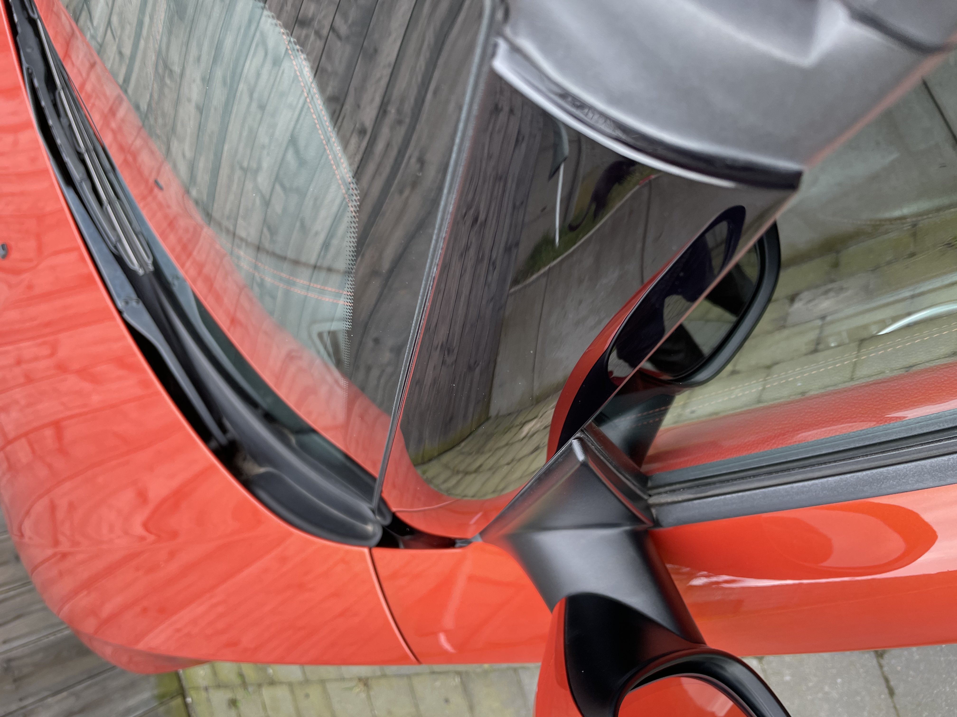

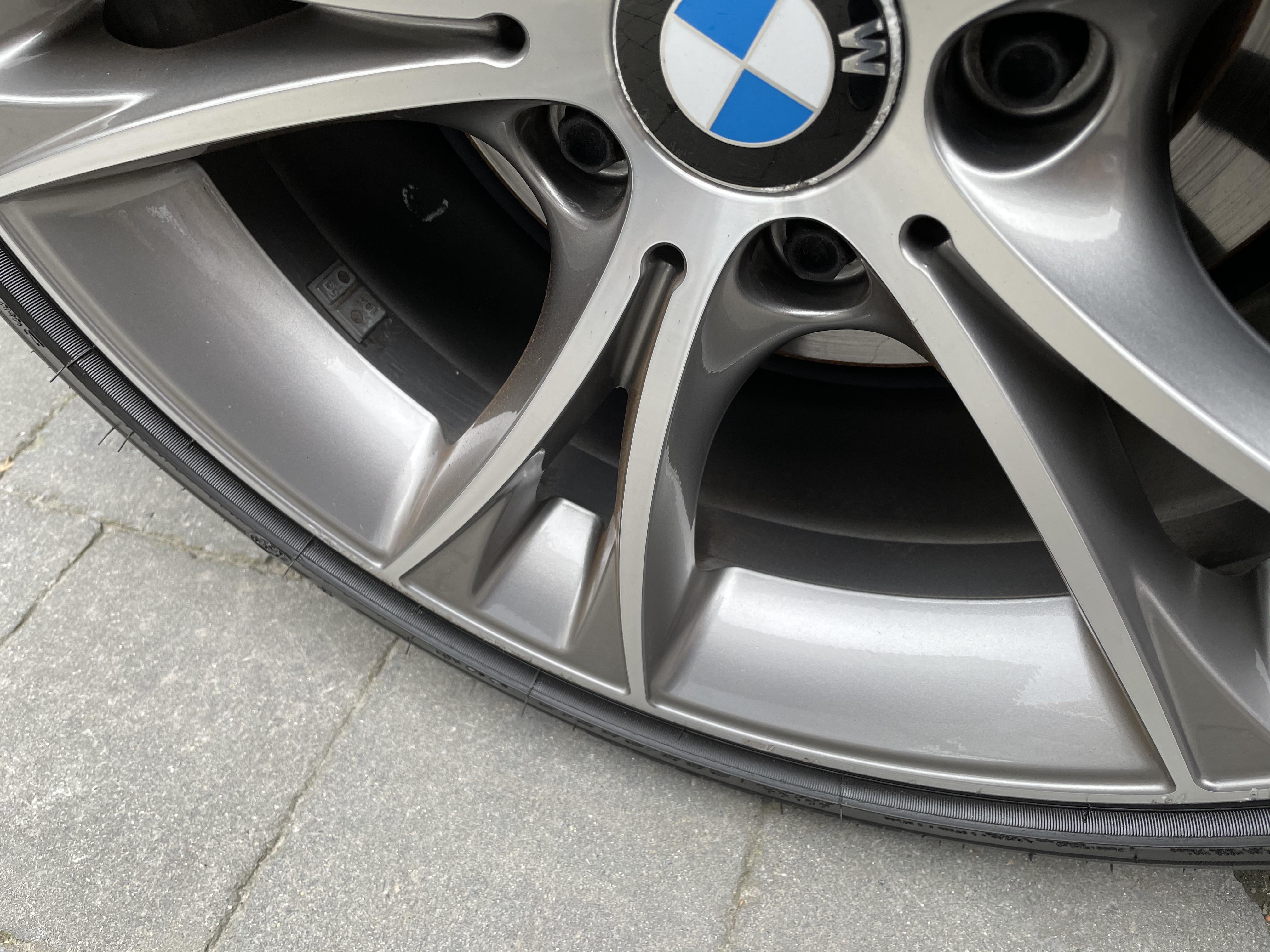

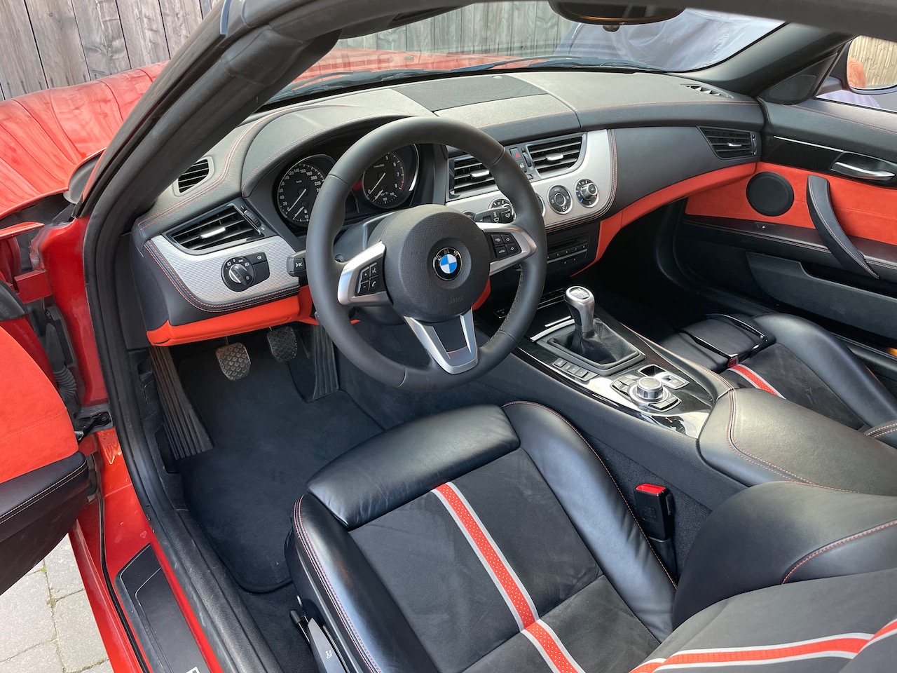

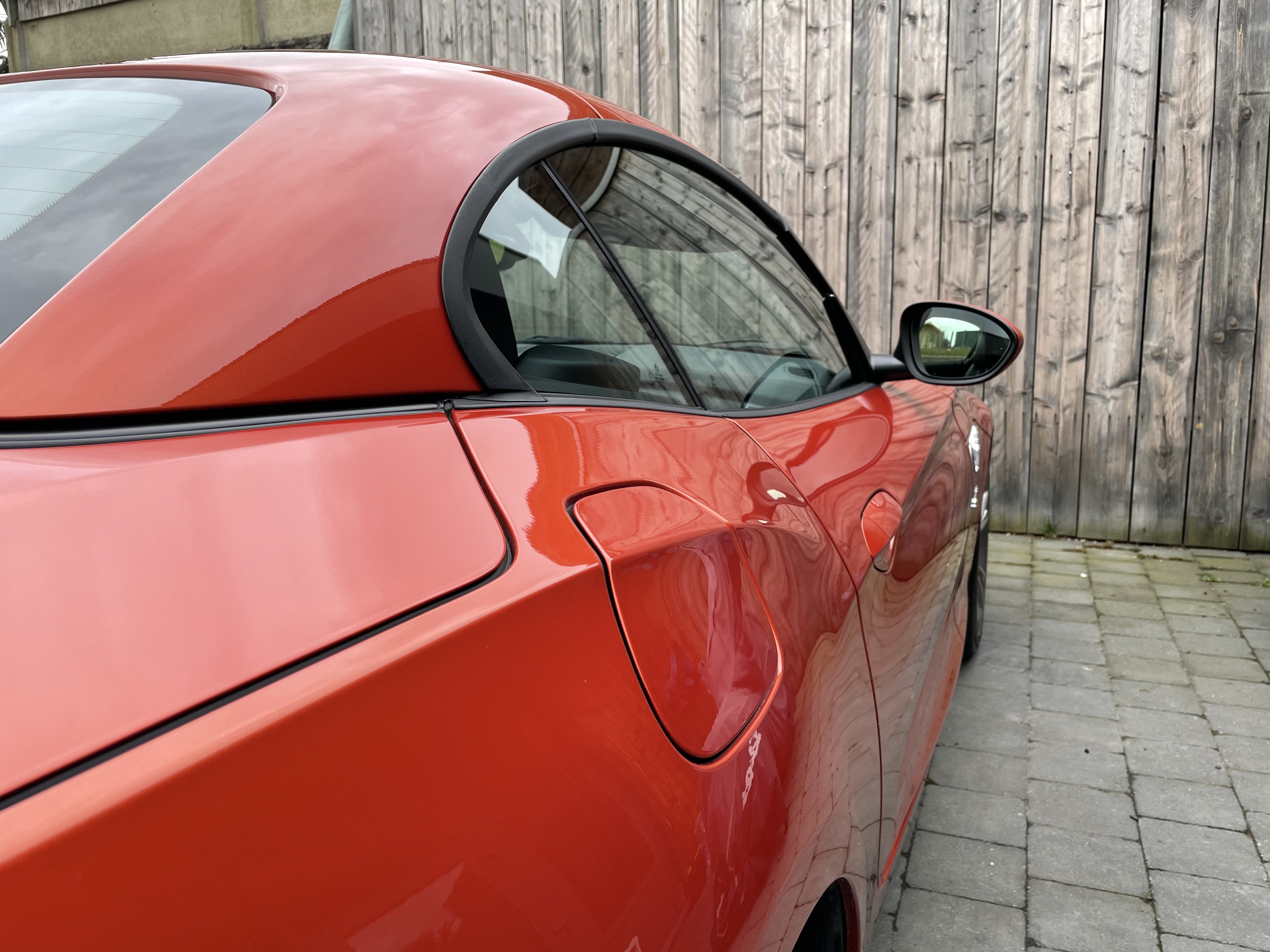

Anyway, de Z4 teruggekregen met de Feynlab Ceramic Ultra coating, Wat. Een. Spiegel.

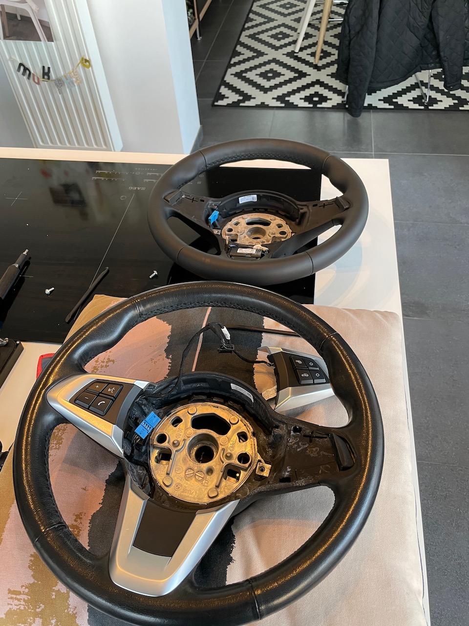

Omdat we toch allemaal offtopic bezig zijn, en omdat het topic eigelijk toch gewoon over de oranje Z4 gaat, bij deze :-)
Standaard stuur vervangen door het M-sportstuur.
- batterij ontkoppelen en 30m wachten om toch maar absoluut zeker te zijn
- me ervan verzekerd dat ik niet statisch geladen was door de aarding in de keuken aan te raken
- met een platte schroevendraaier in het stuur geschoven en zo de airbag losgeklikt
- kabeltjes voor de multimedia knoppen eruit gepriegeld met zo'n haak-tool van een iFixit set
- multimedia controls losgevezen en er gewoon (kalm) uitgetrokken
- afdekplaatje ook losgehaald
- alles op het nieuwe stuur vastgeduwd en vastgevezen, en de kabels terug op hun plaats geduwd
- nieuw stuur terug op zijn plaats
- met een momentsleutel de bout vastgedraaid tot 65,2nm
- airbag terug op zijn plaats geklikt
- batterij aangekoppeld, tijd juistgezet (datum had ie onthouden) en 0 foutmeldingen.
