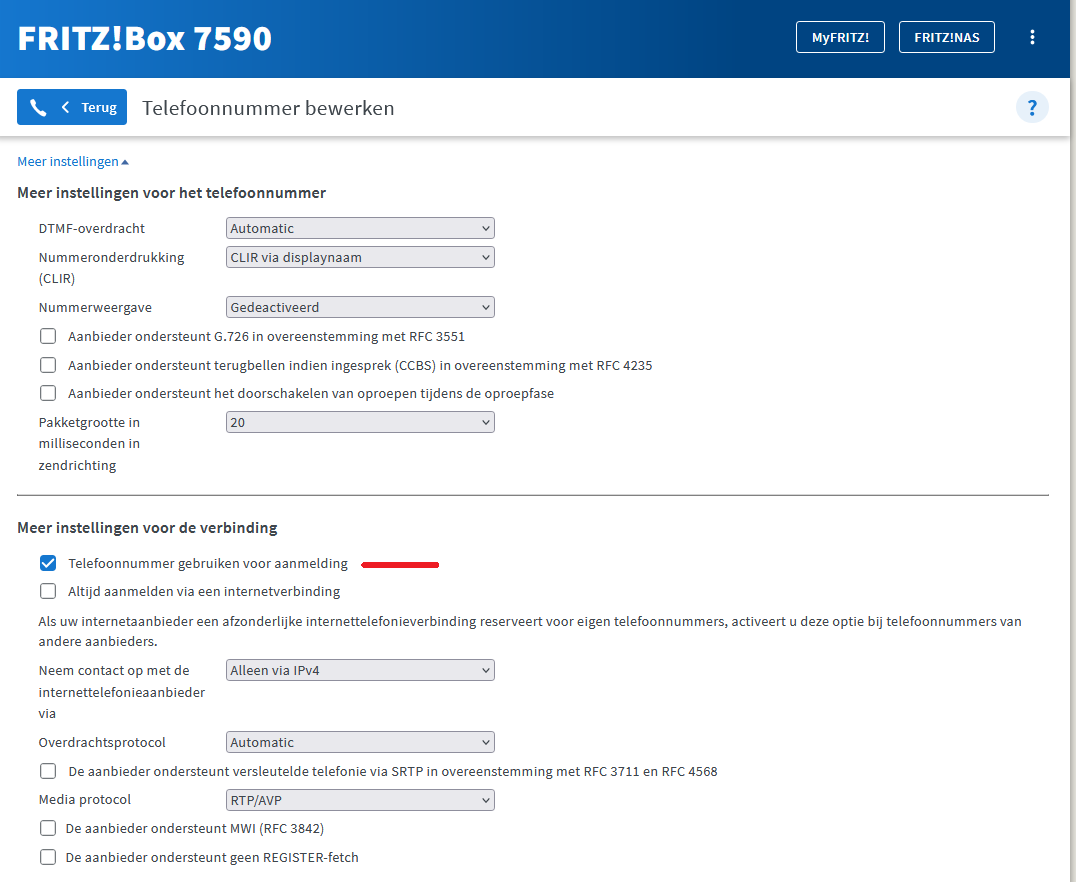

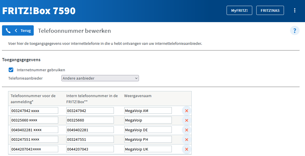

Philippe,philippe_d schreef:Met een FritzBox is dit (redelijk) eenvoudig op te lossen:guy-pc schreef:Nog even zeggen: ik werk met een FritzBox 7330 en twee analoge telefoons
Ga naar jouw Dellmont admin panel, en laat jouw 2 GSM nummers verifiëren (je kan tot 5 verschillende nummers verifiëren op één account).
Ga dan naar de Fritz!Box, en voeg deze bijkomende nummers toe op de bestaande account
Deze komen nu in jouw lijst van "eigen telefoonnummers" (met de prefixen *121, *122, *123, ...)
Nu heb je verschillende mogelijkheden om te beslissen welk nummer getoond wordt
Hieronder één voorbeeld:Of je kan via de prefixen bellen:
- geef jouw 2 analoge telefoons als uitgaand nummer de GSM nummers van jezelf en je vrouw.
- maak de nodige kiesregels aan om de "vaste lijn" te gebruiken als je naar vaste nummers belt.
- als je nu uitbelt vanaf toestel 1 of toestel 2 naar een GSM nummer, wordt het eerste of tweede GSM nummer getoond.
- als je nu uitbelt vanaf toestel 1 of toestel 2 naar een vaste lijn, wordt het vaste lijn nummer getoond.
Er zijn dus verschillende mogelijkheden!
- met prefix *121#, *122#, *123# te vormen voor het nummer, wordt het nr van de vaste lijn, GSM1 of GSM2 getoond (onafhankelijk van het toestel waarmee je uitbelt).

Bij ons is het MegaVOIP, met een gsm nummer als uitgaande call id.
Die werkt goed.
Maar die uitgaande call id is in de megavoip user account ingesteld (moet je laten registreren, bvb met sms).
Die uitgaande call id met verplicht een geregistreerd GSM nummer is zonde want we hebben een nomadisch "vast" nummer van WeePee waarop iedereen ons ook kan bereiken maar dat we (nog steeds?) niet kunnen gebruiken voor caller ID bij uitgaande oproepen.

Je hebt jouw Delmmont (PanggilanMalaysia) waarschijnlijk ingesteld als een "SIP trunk met meerdere telefoonnumers".guy-pc schreef:Waarom worden 5 van mijn 6 telefoonnummers niet geregistreerd in de Fritz!box?
Bij een SIP trunk wordt alleen de eerste lijn geregistreerd (voor inkomende gesprekken).
Delmmont (PanggilanMalaysia) is geen SIP trunk, beter kiezen voor "Andere Provider"
voorbeeld hieronder mijn MegaVoip instelling met 5 telefoonnummers
In jouw screenshots ontbreekt het scherm van de instellingen van jouw Delmmont (PanggilanMalaysia) lijn ...guy-pc schreef:Waarom bel ik altijd anoniem naar gsm-nummers, zelfs als ik begin met *121# of *122#? (3 van de 5 telefoonnummers zijn geverifieerd bij PanggilanMalaysia en daar is "Geen nummer" geselecteerd.)
Belangrijk is
- dat de optie "telefoonnummer gebruiken voor aanmelding" aangevinkt is
- dat je het "telefoonnummer voor de aanmelding" in het internationale formaat ingebracht hebt.
