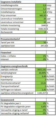

Je mag de zonnepaneelbezitters niet over één kam scheren.
1:) Zij die in de beginperiode ingestapt zijn met zeer dure zonnepanelen en veel GSC's en subsidies kregen, maken nu veel winst. (en gelijk hebben ze, de mogelijkheid was er om veel winst te maken). Iedereen moet nu ongeveer 100€ per jaar betalen om die putten van de GSC's te dempen. (turteltaks)
2:) Zij die nu zonnepanelen installeren: een voorbeeld uit de praktijk:
Mijn contract bij Ecopower voor 3400kWh per jaar aan 0,24€ kost me jaarlijks 816€ all in behalve de 100€ turteltaks. Samen 916€ per jaar.
Als ik zonnepanelen leg die per jaar minimum 3400 kWh opbrengen betaal ik niets aan Ecopower. Maar ik betaal 100€ turteltaks en 300€ netvergoeding (omvormer 3 kW). Samen 400€.
Ik zou dus 516€ per jaar minder uitgeven.
De installatie van de zonnepanelen kost 6500€ (west gericht). Uitschakelen van tweevoudig tarief kost 85€. Samen 6585€ Geen enkele subsidie en geen GSC's.
Zuiver rekenkundig duurt het dus 6585:516 = 12,8 jaar eer mijn installatie terugbetaald is. En ondertussen moet de omvormer misschien al vernieuwd worden, maar dat kan ik dan betalen met het uitgespaarde geld omdat het bedrag van de investering niet onderhevig was aan de inflatie.

Ik heb de cijfers gekregen van de berekening van de TVT uit de studie en op het eerste zicht kloppen deze. Ze hebben wel heel goedkope panelen en en omvormers in rekening gebracht en een lage prosumertax maar wat wij vergeten zijn is dat we bij de berekening van de TVT geen geld meer moeten uitgeven aan de electriciteit die we anders zouden moeten kopen.
En ja, hun omvormer is ook lager gedimensioneerd om minder prosumertax te moeten betalen
Hieronder staan de in de simulatie gebruikte gegevens. Deze gegevens zijn gebaseerd op offertes en energieprijzen opgevraagd in augustus 2018.
Daarnaast wordt ook een WACC van 7,5% gebruikt voor ROI berekening.
Andere inputgegevens zullen natuurlijk aanleiding geven tot andere terugverdientijden, maar het effect van de nieuwe tariefformules schaalt in de meeste gevallen lineair mee.

De cijfers kloppen van geen kanten.johan.devos schreef:Ik heb de cijfers gekregen van de berekening van de TVT uit de studie en op het eerste zicht kloppen deze. Ze hebben wel heel goedkope panelen en en omvormers in rekening gebracht en een lage prosumertax maar wat wij vergeten zijn is dat we bij de berekening van de TVT geen geld meer moeten uitgeven aan de electriciteit die we anders zouden moeten kopen.
En ja, hun omvormer is ook lager gedimensioneerd om minder prosumertax te moeten betalen![]()
TVT.jpgHieronder staan de in de simulatie gebruikte gegevens. Deze gegevens zijn gebaseerd op offertes en energieprijzen opgevraagd in augustus 2018.
De kosten worden onderschat en het voordeel overschat.
Onderschat: reken voor een PV installatie maar €6-6,5K.
Overschat: reken voor 3900kWh eerder op +/- €800 ipv €1100 (prijzen 2019/01, in oktober stonden de prijzen veel hoger)
Op die manier kan je alles bewijzen
