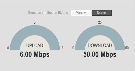

Ik zal die man in dat geval verkeerd begrepen hebben dan. Ik heb daarnet alvast contact gehad met de klantendienst van Scarlet en die gingen het probleem opnemen bij Proximus.
Sindsdien is mijn internet een paar keer weggevallen en heb ik nu de volgende resultaten met speedtest:
Dat zal er dus op wijzen dat ik in zone 3 zit? Verre van geweldig, maar wel werkbaar. Modem is nieuwe O-Box 3 overigens.

In de fritzbox synct de modem op 50/6, maar in praktijk haal ik nooit maar 28 down en 2,7 up... (gemeten met ethernet). In de ROP zit een Broadcom kaart.

Dit kan normaal toch niet door de cap van Scarlet komen... Bij Scarlet trio is die toch 50/4 ?
Lijntest zegt ook 50/6
Alvast bedankt voor jullie antwoord,

Scarlet Trio is inderdaad gecapt op 50/4Mbit
Sommige fritzboxen hadden een 30Mbit cap probleem: 70/6 profiel en plots niet meer dan 30 mbit doorvoer
Je kan ook aan de Scarlet helpdesk vragen of er soms een verkeerde cap op je lijn zit ( [email protected] ). Ik meen me te herinneren dat een Dommel user dat hier ooit eens meldde.

Dat gelinkte topic is van een jaar geleden en vectoring is men pas sinds december of zo volop aan 't activeren, dus misschien is die fritzbox bug er toch nog wanneer vectoring aanstaat -- komt de timing van vectoring (Broadcom kaart in de ROP) overeen met de 30Mbit cap?
Indien mogelijk zou ik eens testen met een bbox, al heb je dan wel de kans dat de sync weer een paar weken op het basisprofiel terugvalt (30/6, neem ik aan). 6Mbit upload op een Scarlet Trio is trouwens ook niet normaal gezien de 50/4 cap.

Bij wijze van test misschien het 0800 lijntest nr bellen, daarmee wordt vectoring geactiveerd of uitgeschakeld
cptKangaroo schreef: al heb je dan wel de kans dat de sync weer een paar weken op het basisprofiel terugvalt (30/6, neem ik aan). 6Mbit upload op een Scarlet Trio is trouwens ook niet normaal gezien de 50/4 cap.
Ik dacht dat men niet lager kon vallen met vectoring ? dus dat men altijd minimum 50 haalt, tenzij vectoring niet geactiveerd is ? ....

50/6 zou dan een repair syncprofiel kunnen zijn ( ) maar dan vind ik het een beetje vreemd dat de lijntest ook 50/6 zou aangeven (al is die misschien out-of-date, maar ik herken ook de lijntest site niet meteen -- is het die van epdnet ?).

Die tabel is niet meer actueel. 50/6 Is het normale basisprofiel voor vectoring-lijnen 400-700m.
