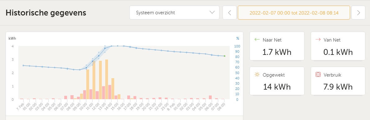

Ok. Bedankt voor de info.
Dan is gewoon de capaciteit en het vermogen van de batterij niet in balans met je productie en verbruik.
Maar die keuze maak je uiteraard zelf. Technisch is het geen enkel probleem.
Hier iets andere keuze en dan is het niet zo'n probleem. Ik trek geen onverwachte pieken van meer dan 7.5 kW en hou in de winter voorlopig een minimum capaciteit van 30% aan. (het is dan ook een off grid opstelling).

Het hangt er maar vanaf wat je wil.ivob schreef:Dan is gewoon de capaciteit en het vermogen van de batterij niet in balans met je productie en verbruik.
Mijn doel is/was niet "off grid", en de meerkost voor een installatie met een batterij die 5kW kon geven was €4K (Huawei). Dat vond ik het niet waard
Ik ben geen batterijen tegengekomen die meer dan 5kW konden leveren.Maar die keuze maak je uiteraard zelf. Technisch is het geen enkel probleem.
En met een aansluiting 1F/40A kan ik 10kW trekken.
Wat overigens zelden gebeurt, ik ga bijna nooit boven de 3kW. Maar soms wel lang genoeg om dit capaciteitstarief te moeten betalen.

Dat zou dan inderdaad geen goede keuze geweest zijn. Huawei is dan ook meer een plug and play speler en geen custom based solution.heist_175 schreef:Het hangt er maar vanaf wat je wil.ivob schreef:Dan is gewoon de capaciteit en het vermogen van de batterij niet in balans met je productie en verbruik.
Mijn doel is/was niet "off grid", en de meerkost voor een installatie met een batterij die 5kW kon geven was €4K (Huawei). Dat vond ik het niet waard.
De batterij moet dat dan ook niet leveren. Het is de omvormer in combinatie met de capaciteit van de batterij die het 'm doet.Ik ben geen batterijen tegengekomen die meer dan 5kW konden leveren.
Technisch is het geen probleem om tot 10kW vermogen te leveren en zelfs meer als je geen netkoppeling hebt (de Belgische reglementering is de limiet, niet de techniek).
Inderdaad, zoals je zelf zegt, het is niet omdat je vermogen kan trekken dat je dat ook effectief moet doen.En met een aansluiting 1F/40A kan ik 10kW trekken.
Eenmaal capaciteittarief in voege moet je ook niet onder de 3 kW blijven. 2.5 kW moet je sowieso betalen dus je kan beschikbaar vermogen + 2.5 kW inzetten. En bij voldoende zon de PV capaciteit er nog eens bijkletsen. Beetje creatief zijn.
