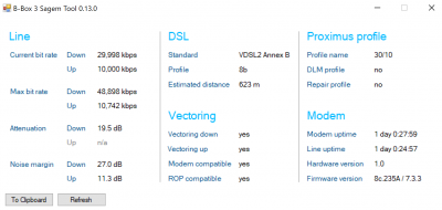

Patje
Berichten: 3694
Bedankt: 106 keer
Hardware versie is 1.0 op mijn BB3V+
Afbeelding Afbeelding

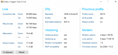

De noise margin van de UPload > moet die zo hoog mogelijk of zo laag mogelijk zijn? Is 15.0 dB upload noise margin beter of slechter dan 9.5? Want ik merk die verandering op mijn lijn.
Patje
Berichten: 3694
Bedankt: 106 keer
Hoe hoger de noise margin hoe beter, 15 dB is beter dan 9,5 dB omdat men meestal vanaf 6 a 7 dB disconnects kunnen geven aan je lijn.
Voor de download is dat ook zo.

@philippe_d
Zou je nog eens je licht hier op willen werpen aub.
De eerste is 1 dag na aansluiting bij Proximus, de 2 de een dag later.
Zit er nog verbetering in, of zal het dit worden?
voor
voor
na
na

ygeffens schreef:De eerste is 1 dag na aansluiting bij Proximus, de 2 de een dag later.
Jammer heb ik geen glazen bol.
Ik begrijp ook niet zo goed de verhouding geschatte afstand/attenuation uit de modem tool.
Met een attenuation van 17dB zou ik eerder de afstand schatten op ca 370m (zone 2)
Het lijkt erop dat Proximus jou een "zone 3" profiel heeft gegeven:
  • - je bent gestart op 30/10 (provisioning profiel zone 3, 8d)
    - DLM heeft jou op 50/10 gebracht
    - het maximum in zone 3 is theoretisch 60/15, maar jouw lijnwaarden zullen dat niet toelaten :-( .
Indien Proximus jou een 17a VDSL2 profiel zou geven, dan zou je wellicht gemakkelijk op 100/30 komen?
Een TBF, of een behulpzame Proximus medewerker, zou hier misschien meer info kunnen geven.

Je buikgevoel is voldoende :-)
Maar de afstand tot de ROP is effectief 700 m, de tool geeft 623 aan. Dus dat zou moeten kunnen kloppen.
Dus zone 3 zal wel juist zijn.
Alleen jammer dat ze op hun site het dan niet correcter aangeven. Want daar was de verwachting tot ik 70/15 zou kunnen halen.
Want die afstand is niet veranderd, voor of na de aanvraag.
Soit, zoon zit hier nu op zijn PS4 en komt toch niet klagen, dus voor mij is 't in orde.

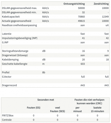

Ondertussen de Fritzbox van EDPnet ontvangen (nog wel verbonden met Proximus - wachtend op de nieuwe login).
Waar haalt de Fritzbox dat mijn maximale kabelcapaciteit 70/12 is ?

Jouw FritzBox krijgt dezelfde syncro als deze die jouw B-box had, namelijk 50/10
Zoals ik toen had vermoed (en nu bewezen door de FritzBox lijnwaarden) heb je een zone 3 (8D) profiel gekregen.
De meeste lijnwaarden die de FritzBox geeft zijn relatief gelijk met die uit de B-box:
  • - geschatte afstand: 603 m vs 623 m
    - attenuation: 20dB (vs 19.4 dB)
Alleen de maximale capaciteit wordt door de FritzBox hoger geschat:
  • - max bit rate: 70/12 vs 60/11
ygeffens schreef:Waar haalt de Fritzbox dat mijn maximale kabelcapaciteit 70/12 is ?
Dat is een "schatting" door de FritzBox aan de hand van de lijnwaarden.
Dat is de snelheid die je zou krijgen bij een SNR van 6dB.
De B-box is iets conservatiever (waarschijnlijk target 9dB).
Het maximum dat DLM geeft in zone 3 is 60/15, met jouw lijnwaarden zou een 60/10 moeten kunnen...
philippe_d schreef:Indien Proximus jou een 17a VDSL2 profiel zou geven, dan zou je wellicht gemakkelijk op 100/30 komen?
Mijn conclusie van de vorige keer blijft onveranderd :wink: .
