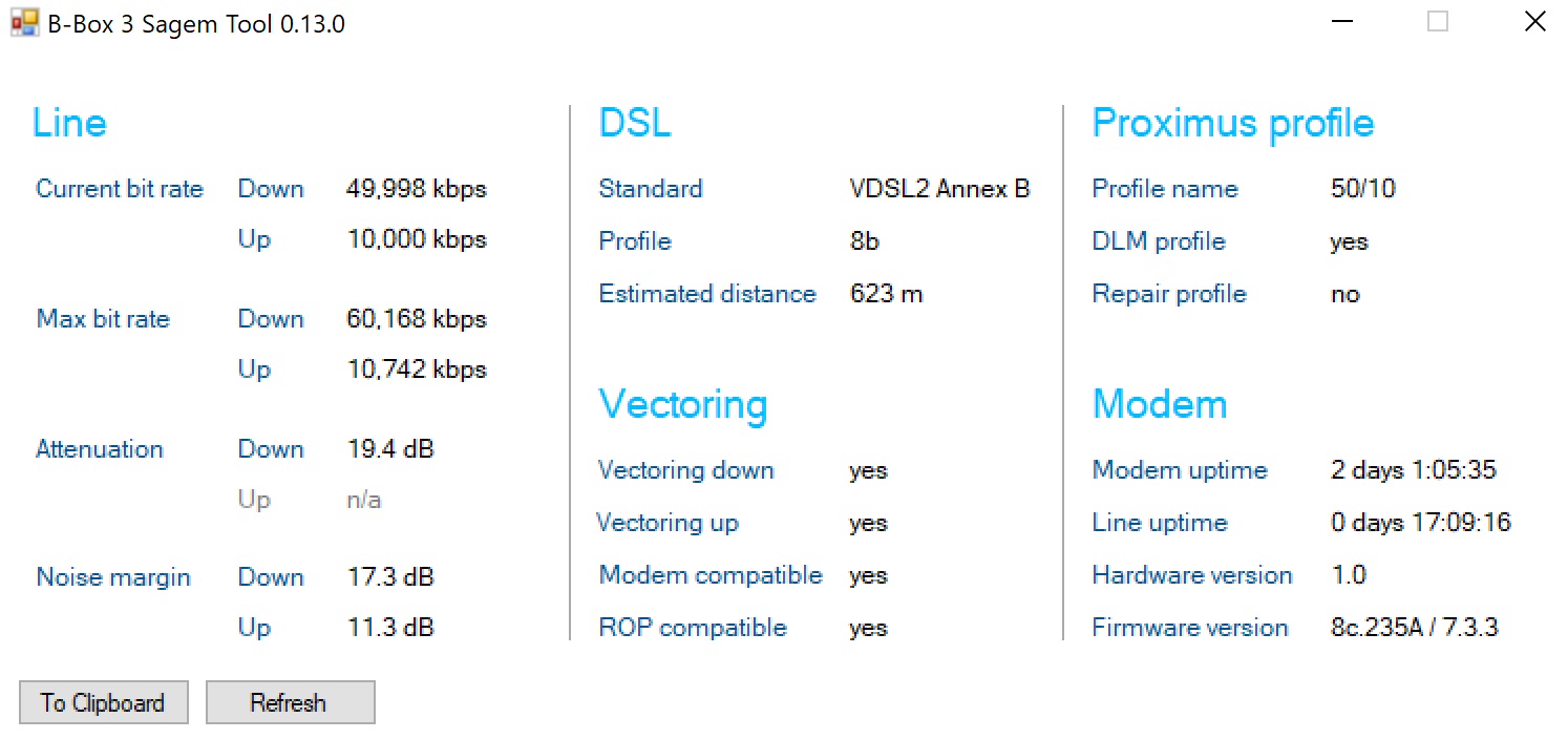

Idd sagemtool werkt met de Bbox 3V+ = een sagemcom
Hey vast Internet 150/15 Mbps. Speedtest https://www.speedtest.net/result/d/19679718178.png
pyro85
- Berichten: 195
- Lid geworden op: 23 nov 2014, 10:18
- Bedankt: 126 keer
Het verschil in max bitrate wordt inderdaad veroorzaakt door het DSL profiel. Bij een 17a profiel heb je meer bandbreedte, en is de max snelheid dus hoger.beont schreef:Weet er iemand waarom er zoveel verschil zit tussen de max bitrate tussen versie 0.12.6 en 0.12.5 ?
De downstream noise margin en het DSL profiel ( 17a en 8b) lijken mij de oorzaak, maar ik weet niet juist waarom? Welk profiel is nu de correcte?
Welk profiel correct is, is moeilijk te zeggen. De tool kan dit gegeven niet uitlezen van de bbox, dus gebeurt er een berekende gok.
Ik denk dat het 17a profiel wel het correcte is, je attenuation en afstand geven aan dat je in zone 2 zit ( = 17a zone).
De hardware versie maakt niet zoveel uit voor de tool, wel de firmware versie. Dus zolang er een Sagemcom firmware op je toestel draait, zal de tool kunnen connecteren.broke23 schreef:Weet iemand of de sagemtool compatibel is met de bbox v3+ ?
Welke hardware versie heeft een bbox 3v+? Zal vermoedelijk 2.1 zijn?

De noise margin van de UPload > moet die zo hoog mogelijk of zo laag mogelijk zijn? Is 15.0 dB upload noise margin beter of slechter dan 9.5? Want ik merk die verandering op mijn lijn.
- Patje
- Berichten: 3752
- Bedankt: 115 keer
Hoe hoger de noise margin hoe beter, 15 dB is beter dan 9,5 dB omdat men meestal vanaf 6 a 7 dB disconnects kunnen geven aan je lijn.
Voor de download is dat ook zo.

Ik heb vandaag scarlet in huis gehaald en haal de volgende cijfers:
B-Box 3 Sagem Tool v0.13.0
Device: B-Box 3 Sagem
Downstream current bit rate: 69 999 kbps
Upstream current bit rate: 29 999 kbps
Downstream max bit rate: 136 570 kbps
Upstream max bit rate: 41 389 kbps
Downstream attenuation: 5,9 dB
Downstream noise margin: 28,9 dB
Upstream noise margin: 13,2 dB
Vectoring down: yes
Vectoring up: yes
ROP vectoring compatible: yes
DSL standard: VDSL2 Annex B
DSL profile: 17a
Estimated distance: 88 m
Proximus profile name: 70/30
Proximus DLM profile: no
Proximus repair profile: no

- Berichten: 19083
- Bedankt: 3930 keer
- Recent bedankt: 13 keer
Jammer heb ik geen glazen bol.ygeffens schreef:De eerste is 1 dag na aansluiting bij Proximus, de 2 de een dag later.
Zit er nog verbetering in, of zal het dit worden?
Ik begrijp ook niet zo goed de verhouding geschatte afstand/attenuation uit de modem tool.
Met een attenuation van 17dB zou ik eerder de afstand schatten op ca 370m (zone 2)
Het lijkt erop dat Proximus jou een "zone 3" profiel heeft gegeven:
- - je bent gestart op 30/10 (provisioning profiel zone 3, 8d)
- DLM heeft jou op 50/10 gebracht
- het maximum in zone 3 is theoretisch 60/15, maar jouw lijnwaarden zullen dat niet toelaten
Een TBF, of een behulpzame Proximus medewerker, zou hier misschien meer info kunnen geven.

ygeffens
- Berichten: 1808
- Locatie: Arendonk
- Bedankt: 119 keer
Je buikgevoel is voldoende
Maar de afstand tot de ROP is effectief 700 m, de tool geeft 623 aan. Dus dat zou moeten kunnen kloppen.
Dus zone 3 zal wel juist zijn.
Alleen jammer dat ze op hun site het dan niet correcter aangeven. Want daar was de verwachting tot ik 70/15 zou kunnen halen.
Want die afstand is niet veranderd, voor of na de aanvraag.
Soit, zoon zit hier nu op zijn PS4 en komt toch niet klagen, dus voor mij is 't in orde.
Bedankt !
Bedankt !

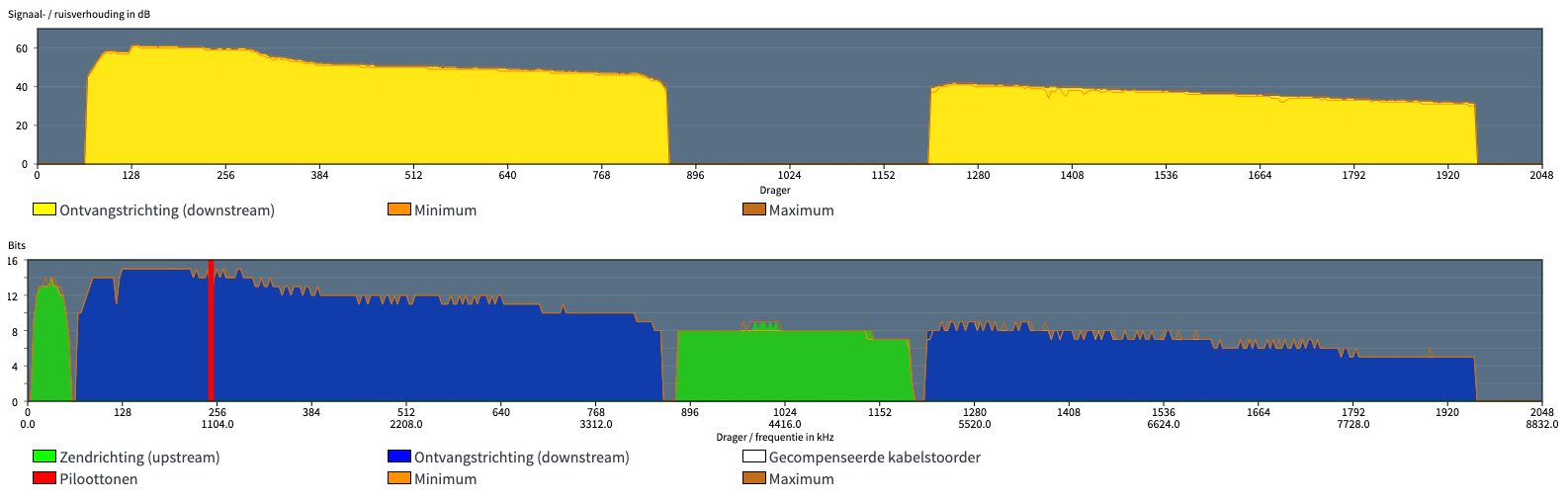

Jouw FritzBox krijgt dezelfde syncro als deze die jouw B-box had, namelijk 50/10
Zoals ik toen had vermoed (en nu bewezen door de FritzBox lijnwaarden) heb je een zone 3 (8D) profiel gekregen.
De meeste lijnwaarden die de FritzBox geeft zijn relatief gelijk met die uit de B-box:
Dat is de snelheid die je zou krijgen bij een SNR van 6dB.
De B-box is iets conservatiever (waarschijnlijk target 9dB).
Het maximum dat DLM geeft in zone 3 is 60/15, met jouw lijnwaarden zou een 60/10 moeten kunnen...
- - geschatte afstand: 603 m vs 623 m
- attenuation: 20dB (vs 19.4 dB)
- - max bit rate: 70/12 vs 60/11
Dat is een "schatting" door de FritzBox aan de hand van de lijnwaarden.ygeffens schreef:Waar haalt de Fritzbox dat mijn maximale kabelcapaciteit 70/12 is ?
Mijn conclusie van de vorige keer blijft onveranderdphilippe_d schreef:Indien Proximus jou een 17a VDSL2 profiel zou geven, dan zou je wellicht gemakkelijk op 100/30 komen?
