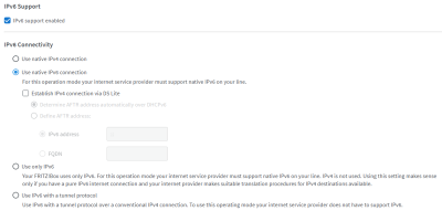

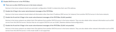

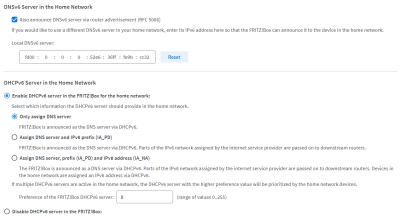

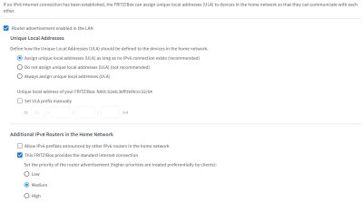

Hoe vertaalt bovenstaande zich naar een Fritzbox? Deze krijgt een IPv6 adres, maar erachter geen IPv6.
Instelling voordien bij Telenet in gebruik (met e-router in bridge)

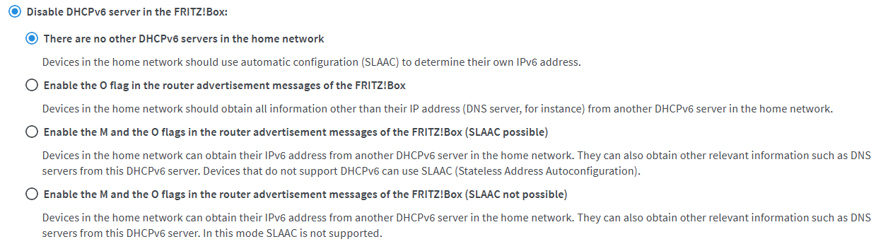

De laatste opties heb ik al aangepast naar SLAAC, maar of dat de goeie keuze is, geen idee.

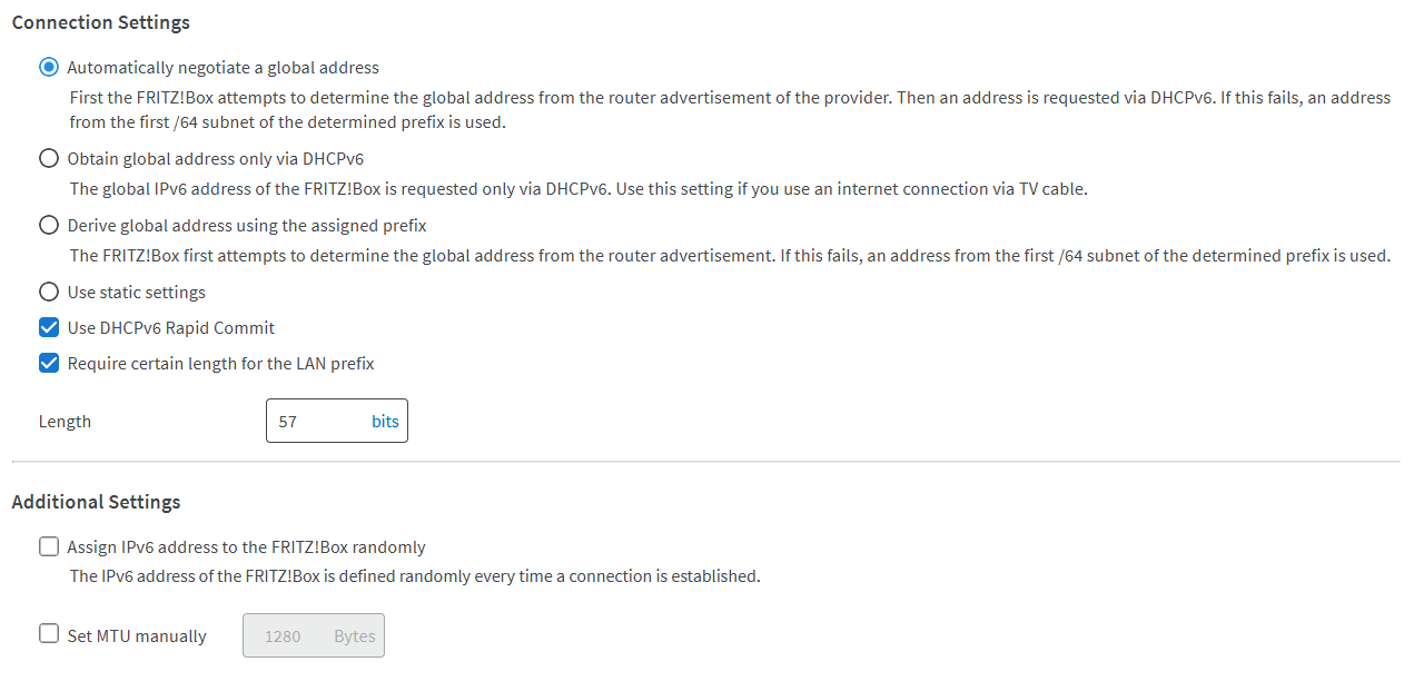

Mijn externe IPv6 instellingen zijn als volgt (ook zelfde als bij Telenet):
Advies is welkom.
