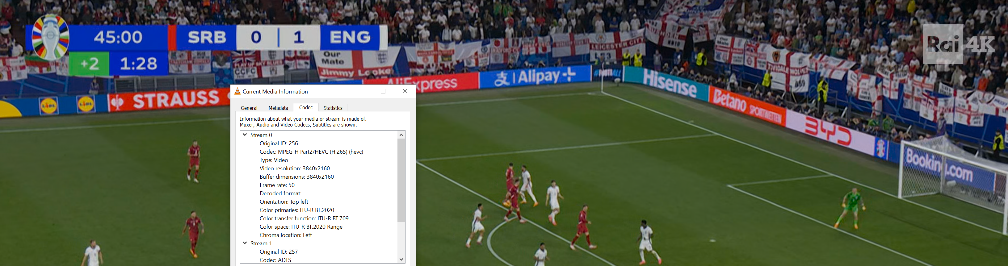

Helaas geen native 4k productie dit EK maar 1080p HDR(HLG). https://www.ibc.org/features/uefa-releg ... 18.article
UEFA vindt het blijkbaar te moeilijk:
One reason is technical. If UHD cameras were used as source routing in a standard (non-IP) outside broadcast truck they would typically be distributed as four links using 3G-SDI (Serial Digital Interface). This Quad Link 4K/UHD signal needed careful monitoring to ensure sync when combined on output and made the work of the OB technically more challenging.
RAI 4K is upscaled(zie verschil score banner en RAI-logo) 1080p HDR 50fps

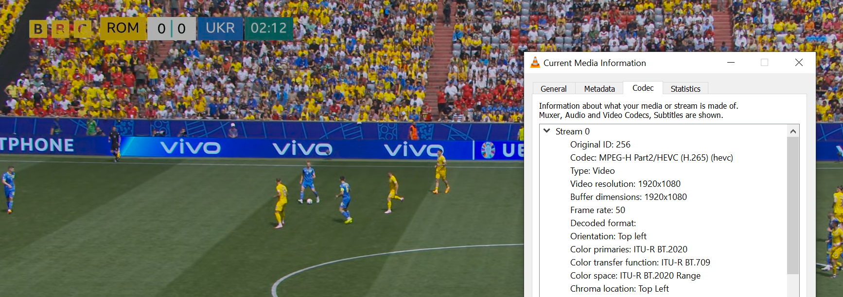

BBC heeft een 1080p HDR 50fps stream draaien voor sommige wedstrijden (beurtrol met ITV). Echt fijn om naar te kijken.
