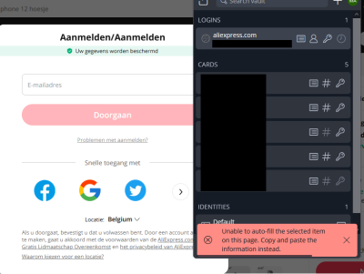

IK merk op meer en meer sites of apps dat het in de mode is om bij het aanmelden niet meer tegelijk je mailadres/accountnaam en passwoord op te geven, maar eerst je mailadres/accountnaam, dan op 'verder' ofzo tikken endan krijg je het invulveldje voor je passwoord (meestal met het eerste invuldveld er toch nog bij).
Dit brengt mijn passwoordmanager in de war en zorgt sowieso voor meer handelingen bij het aanmelden.. wie verzint die dingen toch?

MaT schreef: 13 jun 2024, 23:38 Dit brengt mijn passwoordmanager in de war en zorgt sowieso voor meer handelingen bij het aanmelden.. wie verzint die dingen toch?
misschien tijd je password manager te updaten? :)
bitwarden/vaultwarden heeft hier geen moeite mee
.... al ben ik het wel eens dat het belachelijk is om het inloggen te splitsen over meerdere schermen

Splitter schreef: 14 jun 2024, 09:51 misschien tijd je password manager te updaten? :)
Het is bitwarden, de geupdate versie, en hier lukt het steeds vaker niet. Automatisch inloggen had ik al langer de indruk dat dat moeizamer ging, maar deze grapjes zijn echt van de zotte.
Edit: Aliexpress is een voorbeeld.
