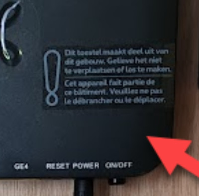

Die sticker is ook fantastisch.... ze zouden eens moeten weten hoeveel keer ik die dingen al uit mijn app heb gesloopt.
Deel van het gebouw. :bang: :bang:

Bij mij is er evenwel ook nog een 4 poorts toestel (met exact dezelfde sticker) aan mijn muur geplakt...

Freec schreef: 03 jun 2024, 13:03 Die sticker is ook fantastisch.... ze zouden eens moeten weten hoeveel keer ik die dingen al uit mijn app heb gesloopt.
is een beetje zoals de NIU van telenet, belangrijk voor
A) het gehele netwerk
B) de provider hun documentatie (in theorie weten ze dan exact wat en exact waar... iets dat in theorie met koper ook zo had moeten zijn, maar dus niet gelukt was)
C) de eenvoudig in de toekomst (als er zo eentje in elk app/huis staat, kan in de toekomst gewoon met een klikje een lijn geactiveerd of verhuisd worden)
