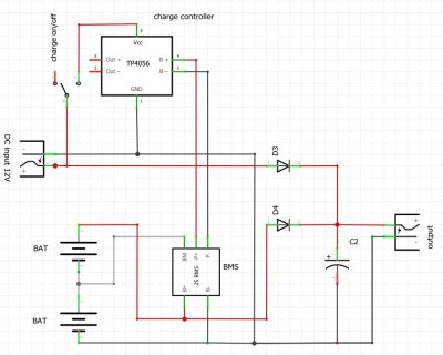

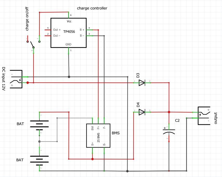

ivm DIY router UPS
Stroom van voeding naar batterij omschakelen met een relais is traag waardoor router kan rebooten. Is op te lossen, maar voegt complexiteit aan circuit toe. Goeie video waarin dit en oplossing aan bod komt:
Schakelen met mosfet zou een betere oplossing zijn, want minder warmte, minder complex. Maar ik heb er geen liggen...
Tijdens zoektocht naar alternatieven kwam ik dit tegen: https://electronics.stackexchange.com/q ... -switching
Niet het eerste schema, maar het tweede halfweg de pagina. Geen relais, geen mosfet... helemaal geen schakelaar eigenlijk. Enkel 2 diodes en een verschil in voltage tussen normale input en batterij, wat er zou voor zorgen dat elektriciteit van het net "prioriteit" krijgt.
Ik ben nu aan het denken om dit te maken:
- Negeer de TP4056 even, zal een geschikte charger module zijn (deze), vond gewoon het part niet voor Fritzing.
- Batterijen zijn 18650 in 2S, goed voor 7,4 à 8V.
- Voor de output komt nog een DC boost converter (staat nog niet op schema) zodat router altijd zijn 12V krijgt.
