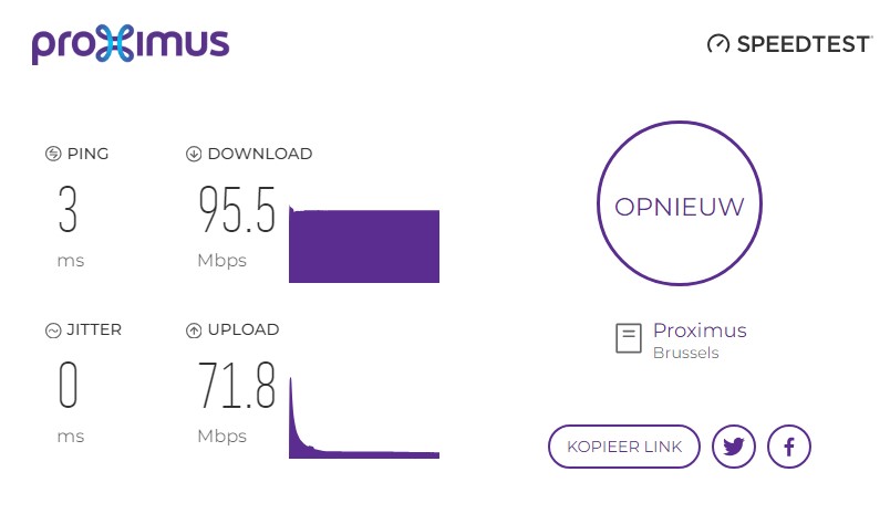

Dit is het resultaat van een speedtest via MyProximus:
Het enige dat erop vooruit gegaan is, is mijn upload snelheid. Die is ongeveer verdubbeld.
Kan het zijn dat er bij Proximus toch nog iets geactiveerd moet worden? Met deze waarden heeft het geen nut om extra te betalen voor de 2.5Gbit optie.

Upload start altijd heel hoog bij een speedtest (ook te zien in mijn screenshot hierboven) om dan snel terug te zakken tot ongeveer 70 Mbit, alsof er gelimiteerd wordt in snelheid.

Patje schreef: 29 maa 2024, 18:23 Bel eens naar PX en vertel hen dat je uw snelheid niet haalt, is al de 1ste keer niet dat sommigen problemen hebben ( px forum)
Dat heb ik net gedaan en er is inderdaad een probleem aan hun kant, ik sta blijkbaar nog op een VDSL profiel maar de lijn zelf is wel fiber.
De man aan de helpdesk had zelf niet de toegangsrechten om dit op te lossen, een collega van hem gaat dit nazien en mij daarna terugbellen.

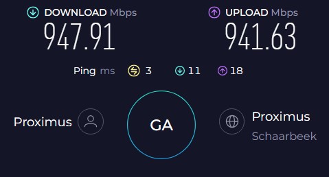

Daarnet merkte ik dat ik plots even offline was en nu lijkt alles in orde:

Ik begrijp nog steeds niet hoe wij beide aan 1000 upload komen.

boonpwnz schreef: 30 maa 2024, 10:20 Ik begrijp nog steeds niet hoe wij beide aan 1000 upload komen.
Ik voel nu niet bepaald de neiging om daarover te gaan klagen :lol:
