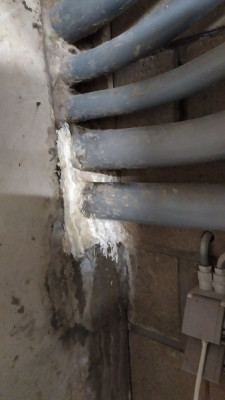

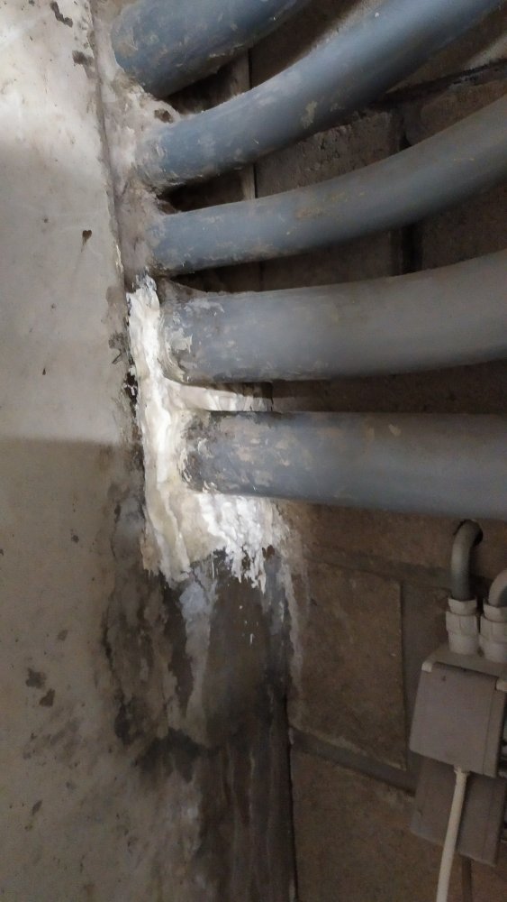

Kelder dicht krijgen ?
karine
- Berichten: 1611
- Locatie: Geel (Antwerpen)
- Bedankt: 41 keer
Wij hebben een energiebocht vooraan in de kelder zitten en na 22 jaar komt er langs deze weg grondwater binnengelopen.
Nu heb ik rondom de bocht alles aangevoegd met speciale waterdichte snelcement maar het water blijft er nog doorkomen.
Dan heb ik op de snelcement Soudal Aquaswell onderaan een stuk aangebracht om te testen en na de regenbui van gisteren stond er vandaag weer een hele plas water in de kelder. Je ziet het water gewoon uit de Aquaswell lopen.

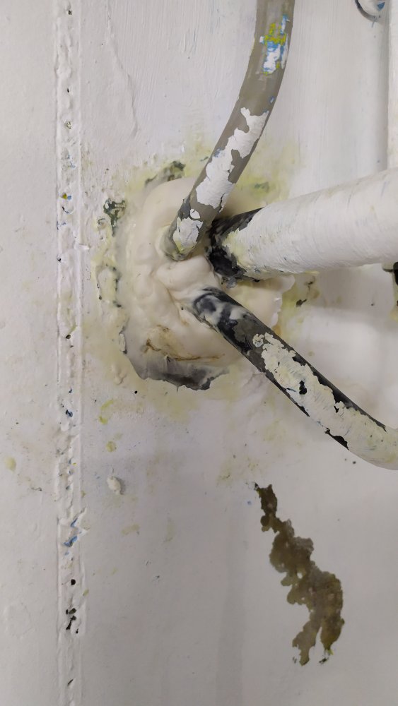

Ook achteraan in de kelder is er een gat waar leidingen doorlopen en daar heb ik ook 5cm Soudal Aquaswell ingespoten maar het water blijft er doorkomen.
Heeft iemand nog een idee hoe ik van deze ellende af geraak ?

Hoe diep in de muur heb je die extra producten aangebracht? Als dat slechts een oppervlakkige laag is, kan dat de waterdruk mogelijk niet weerstaan. (Kijk wel eens of die producten geen periode nodig hebben vooraleer ze optimaal werken).
Ik zou het voorzichtig uitbeitelen en proberen om de hele doorgang vrij te maken, en dan opvullen met een product zoals Tangit M3000 expanderende epoxy schuim. (dat product werd op bouwinfo.be aangeraden -- bij ons binnenkort ook doorgang nodig)
Of op z'n minst aan de buitenzijde ook een goeie laag product aanbrengen. Da's ambetant als er iets opgebroken moet worden, maar water vind nu eenmaal altijd z'n eigen weg en de kans is groot dat het probleem eigenlijk aan de buitenzijde zit, tenzij het ergens van boven in de muur komt via spouw of zo, maar dan zou je mogelijk ook een vochtprobleem op andere plaatsen zien.
Het feit dat je dit gelijktijdig aan beide zijden van het huis ziet, is wel een beetje vreemd -- de grondwatertafel is misschien verhoogd? Zijn er gebouwen veranderd in de buurt of ander landschapsprofiel of zo?

De oorzaak is sowieso het grondwater dat nog nooit zo hoog stond. De firma van de bouwmaterialen had ook een extreme toeloop van mensen met water in de kelder.
Ik had eerst een 5tal cm waterdichte snelcement van Mapei erin geduwd en daarop een 5tal de soudal. Soudal heeft wel twee versies van die tubes, 1 voor rond de buis en 1 voor in een buis. Misschien beter de andere gebruiken.

Ik stel voor van het boeltje weer eruit te halen, daarna Soudal snelmortel erin en daarna zoals Soudal ook voorschrijft Soudapack WST bedoelt voor binnenkant buis.
Maar nu gaan we voorlopig een plaatje plooien en tegen de muur lijmen zodat het water in een emmer kan lopen want zoals nu is niet meer te doen.
