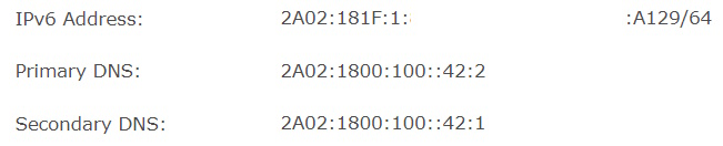

Dat is normaal:streulma schreef: 05 maa 2024, 20:07 Heb IPv6 even aan gezet op onze router en via de zwarte modem-only.
Wij krijgen een /64 op de WAN.
- De WAN poort, krijgt een /64 IPv6 adres, net zoals iedere host ...
- De router krijgt een /57 Prefix via PD (Prefix delegation), maar dat moet goed ingesteld staan op jouw router.
