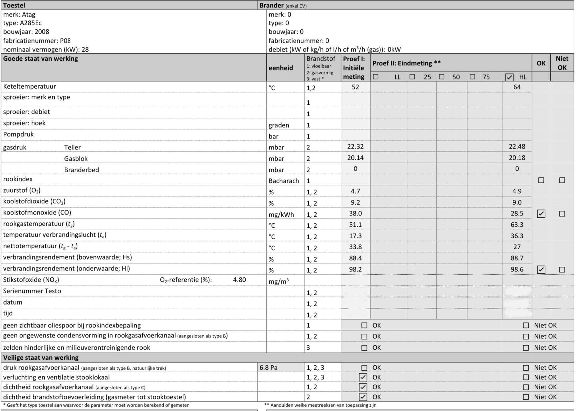

Dankuwel iedereen voor de reacties & tips.
Heeft iemand toevallig suggesties voor een betrouwbare technieker in Regio Antwerpen Stad?
Het gekke is dat de ketel een hele poos het prima doet, en dan opeens -ook al is hij gestart met warm water- na een paar minuten toch in de problemen komt (fenomeen van alternerend vlammeke op de display, ketel die je hoort aan en uitslaan…)
Momenteel gebeurt dit gemiddeld 1 keer per week. En reageert de ketel enkel terug normaal, van zodra je de stekker uittrekt, terug insteekt en het onluchtingsprogramma dan automatisch heeft gedraaid.)
Het feit dat jullie spreken over reductie van temperatuur/vermogen, is dit dan door ouderdom van de ketel? Want tot dat die technieker van ATAG de ketel heeft bijgeregeld, draaide die ketel vlekkeloos. (Mogelijks is de transitie naar Rijk gas mede een oorzaak geweest,???) => Uiteindelijk feedback van die ATAG technieker was dat de zuurstof niet kon volgen met het gas, echter heb ik nooit een meetverslag gekregen.
Ik voeg even de meting toe van mijn onderhoustechnieker, deze heeft een onderhoud op de ketel gedaan, nadat die technieker van ATAG is langsgekomen. Tussen begin en eindmeting zit ongeveer 35min. Valt er jullie iets vreemd op?
Indien er inderdaad aanvoer van gebruikte gassen (circulatie), zou de ketel dan niet continu in veiligheid moeten gaan? Ik ben hier echt een leek in.
PS: had ik op voorhand geweten dat techniekers van ATAG zo onbekwaam waren, ik had ze nooit gebeld, echter ging ik hier verder op mijn onderhoudstechnieker. Ze rekenen ook telkens teveel werktijd. Hun servicecenter in Nederland is op zijn zachtst gezegd redelijk brutaal..
