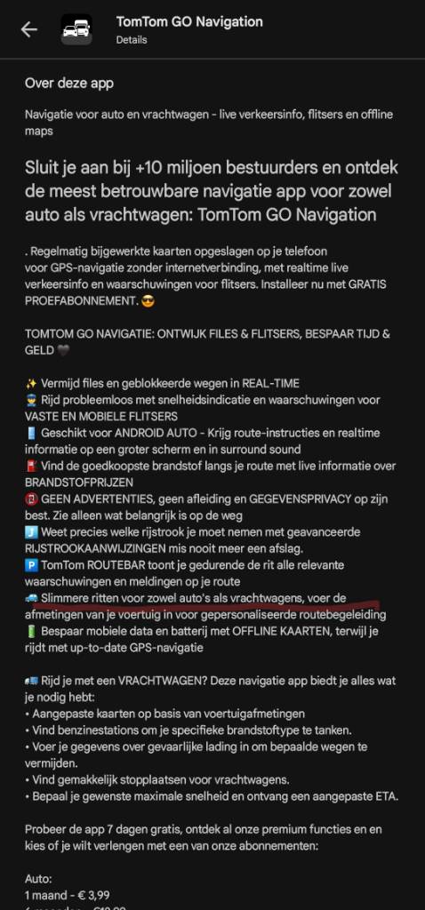

Kijk eens naar de app tomtom.

TomTom specialiseert zich tegenwoordig in commercieel vervoer.
"Gratis" zal het wss wel niet zijn.

sygic doet dat normaal ook al tig jaren (voetgangermodus, automodus, en 'speciaal vervoer/truck' modus)
https://play.google.com/store/apps/deta ... ruck&hl=en
zit dacht ik ook deels gratis versie in (weet niet meer of dat x dagen gratis was, of x km/routes/....)
