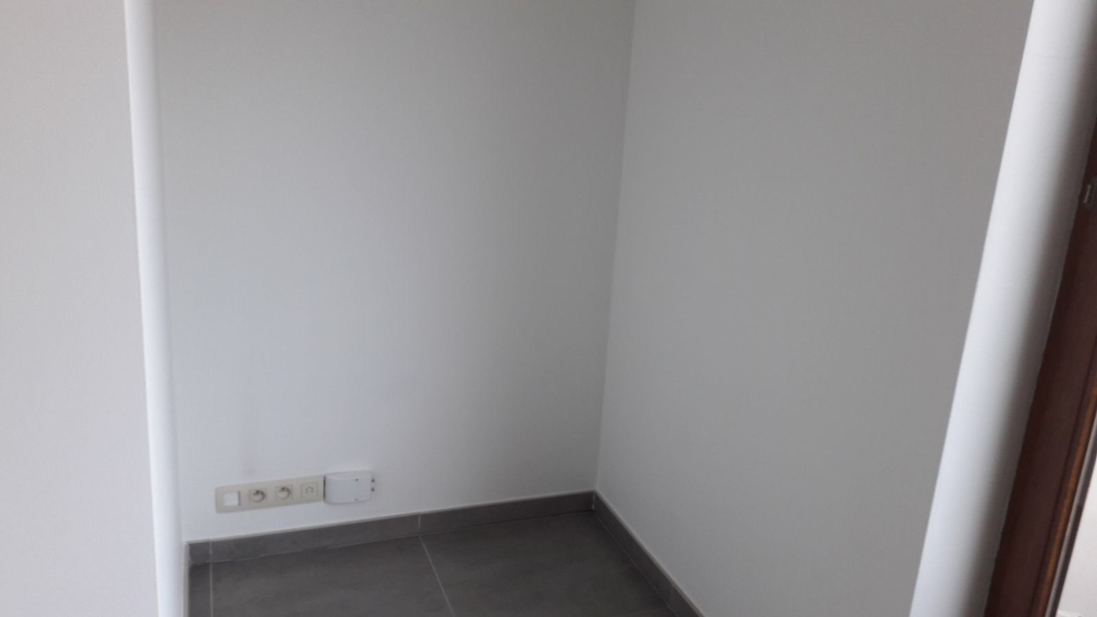

Dag iedereen,
Ik stap binnenkort over naar Hey Telecom voor vast internet.
De vorige bewoners waren klant bij SFR (nu Telenet) en in de meterkast is de kabel dan ook aangesloten en op de muur zit er een
verdeeldoos waarvan ik niet helemaal kan opmaken wat de benaming hiervan is.
Ik weet wel dat het signaal werkt: ik heb al eens een coax kabel bevestigd aan die doos om op mijn tv dvb-c FTA kanalen te ontvangen.
Sorry voor de lage resolutie.
identificatie van aansluiting coax

Franse 2-way coax splitter van "EuroTechnoCom" https://www.eurotechnocom.fr/boitier-sp ... -data.html
Isoleert daarnaast ook eventuele stroom die zou vloeien op de geconnecteerde kabels, zodat er geen pad is naar de andere kabels (vermindert noise en andere problemen).
Kan geen datasheet of ISP-specifieke info vinden, wat precies de bedoeling daarvan was zal je dus aan de vorige eigenaar moeten vragen. Misschien kabelmodem en een TV, twee TV's, of een TV en radio, of een TV voor DVB-T en een STB voor DVB-C zoals ze in Frankrijk soms hebben? In ieder geval, wat hier dus binnenkomt op de ingang wordt vervolgens op de twee uitgangen gezet (met enkele dB verlies), en omgekeerd.

Bedankt! De exacte setup ken ik niet. Het is ondertussen ook wel 7 jaar geleden. Ben benieuwd wat de Orange (Hey Telecom) technieker daarmee gaat doen.
Zolang het de snelheid van mijn verbinding niet impacteert, maakt het me niet uit.
