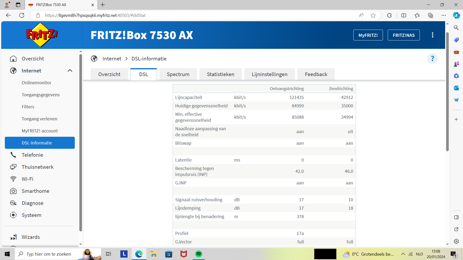

hallo,
ik heb aan edpnet al in het verleden een TBF late opstarten
maar mijn profiel geraakt niet hoger dan 85 down en 35 up...
maar volgens de lijnwaardes moet dit toch mogelijk zijn?
kan iemand hierop een antwoord geven?
ik blijf al maanden op dit profiel hangen...
thx
mogelijk hoger profiel

De wegen van DLM (dynamic line management-zijn) ondoorgrondelijk niemand weet wat er gaat gebeuren.
Mijn lijncapacitieit is 137977/44576 toch blijf ik op een 100/30 profiel en niet op een 100/35 profiel.

DLM houdt ook rekening met de andere lijnen in jouw buurt. Hier is het ook eens een jaar op 85/35 blijven hangen terwijl ik altijd 100/35 had&heb.

Met een "mogelijke" 133500 heb ik 100Mb down, mogelijke 41450 geeft 35Mb up. Afstand is 172m dus je waarden zijn zeker zeer goed te noemen. Als je zelfs met een geforceerde TBF op 85Mb blijft vermoed ik dat er idd niet meer in zit (om welke reden dan ook).
Ik heb (met mijn oude FB7940) ook een tijdje op op een 85Mb profiel gestaan na jaren 100Mb gehad te hebben. Het waarom is nooit uitgeklaard maar sinds ik de 7530AX heb blijft alles weer rock solid.

Ik heb dit ook nagevraagd bij EDPnet en je komt niet op het hoogste profiel als je waarden niet ver genoeg bij de max afblijven. Ze houden een behoorlijke marge aan tot wat je werkelijk krijgt.
Maar las ik jouw waarden vergelijk met die van mij, dan verschillen ze amper. Ik moet wel opmerken dat ik met de 'previous / oude' driver draai en niet met de laatste nieuwe, met die driver heb ik slechte ervaringen.
Je zou hem eens kunnen omzetten dan een TBF aanvragen en hopen dat die een week later wel op 100/35mbit staat, wat volgens mij bij jou best mogelijk is.

ik krijg (sinds een 2 tal weken denk ik) nog maar 85/12 waar ik jaren geen enkel probleem met 100/30 heb gehad
check ik Lijncapaciteit: 148357/36354 ruis op 22dB geschatte afstand 120m
vooral de lagere upload speelt mij bij dagelijks werk wel wat parten.
