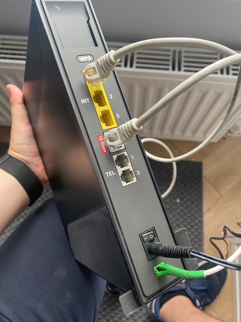

De Fiberbox 360° is de Sagemcom F@st 5685 en ziet er identiek uit aan de Sagemcom F@st 3896 die Telenet op coaxkabel gebruikt.
