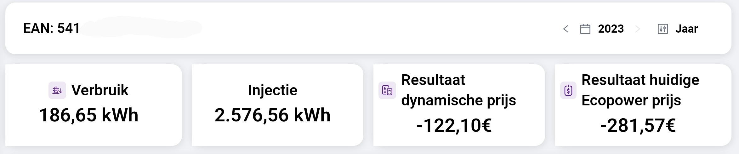

Correct en dit op basis van meting bij een 150 referentieklanten over een 15-tal maanden.
Netinjecteren doe je meestal rond het middaguur en wanneer iedereen dat doet => injectieprijs laag.
Wanneer je op jaarbasis relatief veel injecteert heb je bij een variabel tarief meer inkomsten (al zakt dat vanaf 1/1/24 weer).
Afname is in het voordeel van dynamisch maar wie voldoende PV heeft kan daar maar een drie tot vier maanden per jaar zijn voordeel mee doen. En dan alleen nog maar wanneer hij verbruik kan sturen of tijdelijk opslaan want afname is dynamisch doorgaans duurder tijdens de ochtend en avondpiek wanneer er nauwelijks nog eigen productie is.
Wie klant is bij Ecopower (geen aandeelhouder maar effectief een energiecontract) krijgt ook gratis toegang tot de premium EnergieID app. Daar kan je ook een analyse laten uitvoeren voor je eigen verbruikersprofiel om (in beperkte mate) de kost van variabel en dynamisch met elkaar te vergelijken.
Hier een screenshot (niet van EnergieID want dat rekent alleen de stroomprpijzen en niet de overhead kosten) voor bv. mijn verbruikersprofiel voor 2023 (meer injectie dan afname) waarbij duidelijk blijkt dat variabel in sommige gevallen aanzienlijk voordeliger is dan dynamisch (Kosten all in doch excl. capaciteitstarief en tarief databeheer Fluvius dat voor beide tariefformules identiek is en excl. 60 euro jaarkost voor dynamisch contract dat je er bij dynamisch nog moet bijtellen waardoor de verhouding -32,10/-281,57 bedraagt.

Ivob heeft gelijk met betrekking to 2023. Ik volg dit ook constant op.
En ik zat in de Ecopower test groep (toen was het dynamisch tarief trouwens voordeliger dan het nu is bij Ecopower).
Ecopower is duidelijk, als bedrijf, geen fan van het dynamisch tarief, dat zie je ook aan hun prijszetting.
ALS je veel injecteert (zoals ik) in de zomermaanden. En je afname puur is van eind november to eind februari/begin maart. Dan was 2023 (en 2022 ervoor) goedkoper bij Ecopower variabel dan bij Engie dynamic.
Hoofdreden is vooral de hoge injectie tarieven die ecopower gaf (20 cent begin 2023, 11 cent later). Terwijl dynamisch maar rond de 9 cent lag.
Puur op afname doe je wel winst. Daar zit ecopower de laatste maanden rond de 14-15 cent. Terwijl dynamisch bij engie je gemiddeld op 5-9 cent zit.
En natuurlijk moet je sturen om aan die dynamic prijzen te krijgen. Ik neem NOOIT stroom af in de dure periodes en ik injecteer NOOIT op de goedkoopste momenten of negatieve periodes.
De abo kost doet inderdaad ook pijn bij engie dynamic. 100€ is veel om te overbruggen.
En zoals ik zei, al helemaal als je maar beperkt afneemt en veel injecteert -> zat je in 2023 beter zat bij ecopower variabel (ik stuur trouwens, heb batterij, 10kw panelen, warmtepomp, elek auto besteld).
Alles is natuurlijk ook afhankelijk van je persoonlijke situatie! Dus algemene statements zijn moeilijk en het verleden is niet de toekomst...
Echter als je ziet dat Ecopower hun injectietarief naar 7.5 cent daalt in 2024 dan haal je meer bij Engie dynamic (op 2023 prijzen gebaseerd).
Ecopower hun dynamic ga je iets lager uitkomen dan hun 7.5. Vandaar mijn statement, Ecopower als bedrijf heeft liever dat je op variabel blijft.
Wat hun goed recht is natuurlijk :D. Ik ben er al meer dan 10 jaar klant.
Ga je hiermee de 100€ kunnen overbruggen? Samen met het lagere afnametarief in Engie Dynamic ?????
En ja, als je niet automatisch kunt sturen, ga je ferm uw broek sturen
inderdaad!
Ik heb hier Flexio die dat doet (en ik heb dat nog gratis, als deel testgroep), nog minstens tot eind 2025...
Als ik hier ooit voor moet betalen, dan heeft het allemaal geen zin meer :D
Tenzij de elektrische wagen de balans zoveel gaat doen veranderen.
Of ik begin zelf code te schrijven...
Wat zeker is: dynamic is geen slam dunk win! En je moet dus heel actief sturen!
Dus ik snap ook het algemene statement: blijf bij je variabel tarief.
Zeer complex en eerlijk, ik weet ook niet goed wat te doen. Dus interessant hier om te kunnen discuteren!
