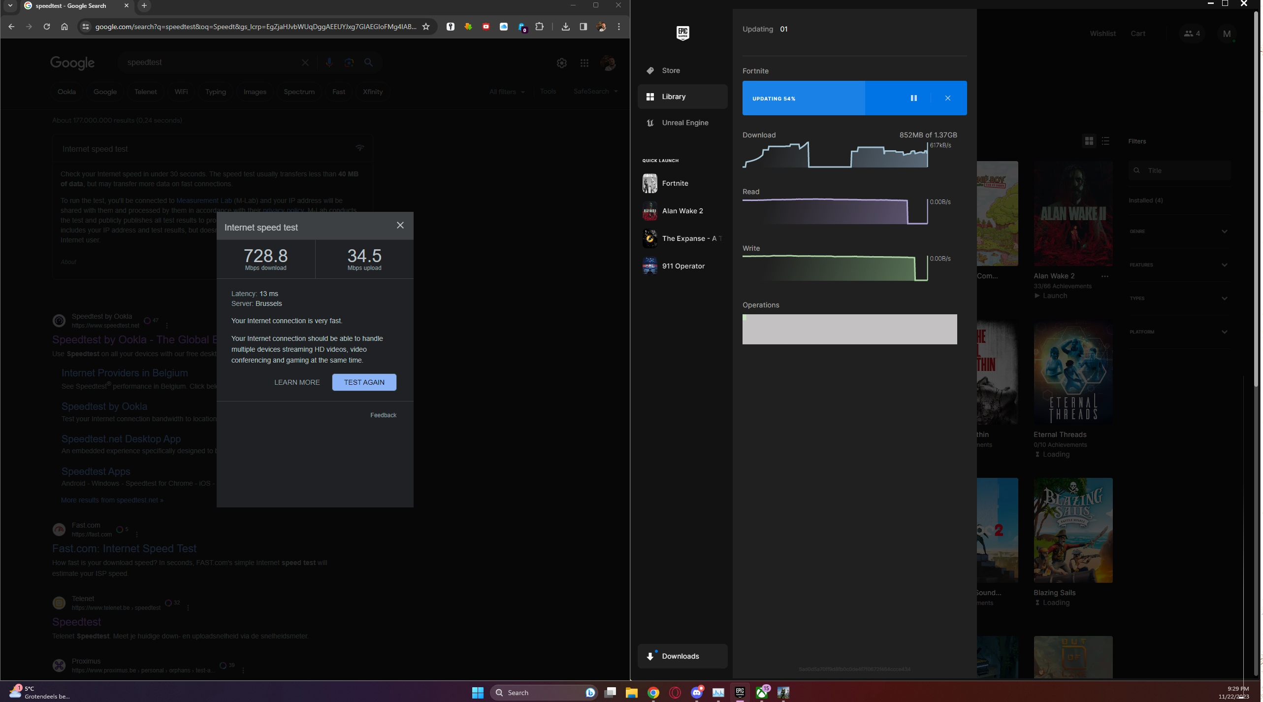

Raar probleem hier sinds deze avond, maar voor dat ik Telenet hun geweldige klantendienst aan de tand voel wilde ik hier toch eerst even horen.
Sinds deze avond haal ik maar rond de 100-300kb download snelheid in gamelaunchers, Steam,Epic,Origin,battlenet,xbox
Dit terwijl ik in de browser via speedtest,youtube of andere downloads mijn volle snelheid van 1gbit haal.
Modem herstart, router (ubiquiti) herstart +speedtest van 900mbit dus ok, alle switches herstart, computer herstart.
En natuurlijk alles met kabel.
Iemand nog een idee waar ik kan zoeken?

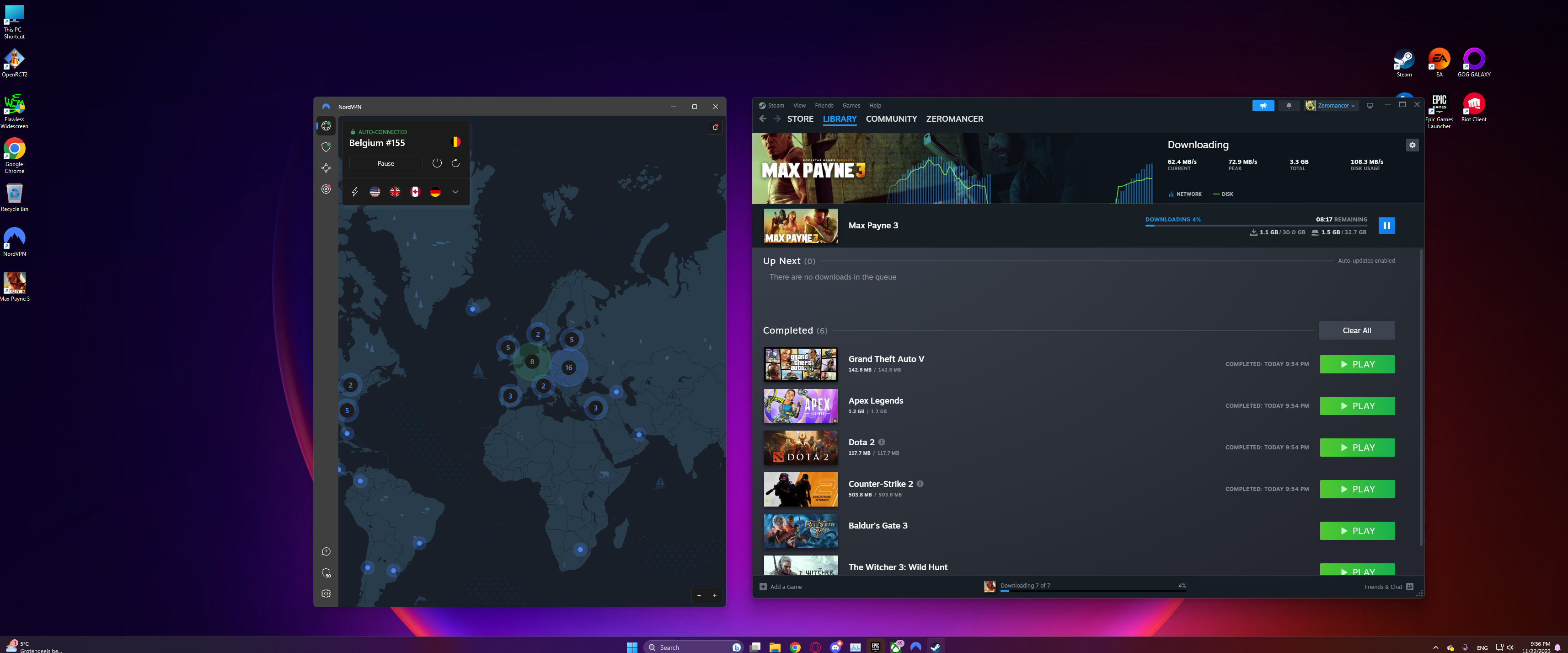

Gaat het via VPN wel snel?
zeromancer
Berichten: 65
Lid geworden op: 08 feb 2013, 14:34
selder schreef: 22 nov 2023, 21:32 Traffic shaper. Heb er ook last van gehad. Na een tijdje ging het weer beter.
Beter na contact Telenet ?
Toegevoegd na 15 minuten 41 seconden:
raf1 schreef: 22 nov 2023, 21:43 Gaat het via VPN wel snel?
... Verdomme toch ja.
Had ik nog niet getest.
Met vpn aan op brussel 60-80Mb
Zonder 100-300kbs
"Thanks" Telenet
Bedankt iedereen hier al in ieder geval. Ik kan voorlopig verder met vpn.
