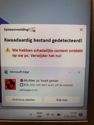

Op de laptop van mijn echtgenote (W11) verschijnen er plots pop-ups met de melding dat er meerdere virussen zijn gedetecteerd.
Deze komen zogezegd van McAfee (die niet op het systeem staat uiteraard).
Ik heb de ingebouwde Microsoft virusscanner al eens laten lopen maar zonder resultaat. De laptop afschakelen en heropstarten doet ook niets.
De pop-ups komen in een aantal varianten (zie screenshots).
Ik ben zelf geen Windows gebruiker en weet dus niet echt hoe het nu verder moet om hier vanaf te geraken...
Iemand hier al enige ervaring mee?

Die onderste vensters met Microsoft Edge op zijn fake meldingen maar geen malware, het gevolg van bepaalde website notificaties toestaan in Microsoft Edge (specifiek die van sabiogge[.]co[.]in). Kan je gewoon terug afzetten/verwijderen in de instellingen van je browser en dat lost het op.
Of het meer geillustreerde venster daar telkens boven daar ook deel van uitmaakt daar ken ik Windows niet genoeg voor (ik gebruik dat niet), kan wel malware zijn of notificaties van Windows zelf oid?

Allemaal malware gerelateerd, geen enkel scherm ziet er authentiek uit. Inderdaad eens zien in de instellingen van edge of er rare extensies in staan. Je kunt ook de in windows ingebouwde scanner eens een volledige scan laten doen.

Dat zijn inderdaad push-notificaties van de co.in-website die CCatalyst vermeldt. Bij zo'n notificatie kan een afbeelding getoond worden als preview en da's die hele bovenkant in dit geval.
Gewoon naar die site surfen in in de adresbalk op het slotje klikken en daar "Notificaties" uitschakelen of via deze link en drukken op "reset permissions":
chrome://settings/content/siteDetails?site=https%3A%2F%2Fsabiogge.co.in%2F

Ik heb de notifications voor die site uitgeschakeld en de pop-ups zijn verdwenen.
