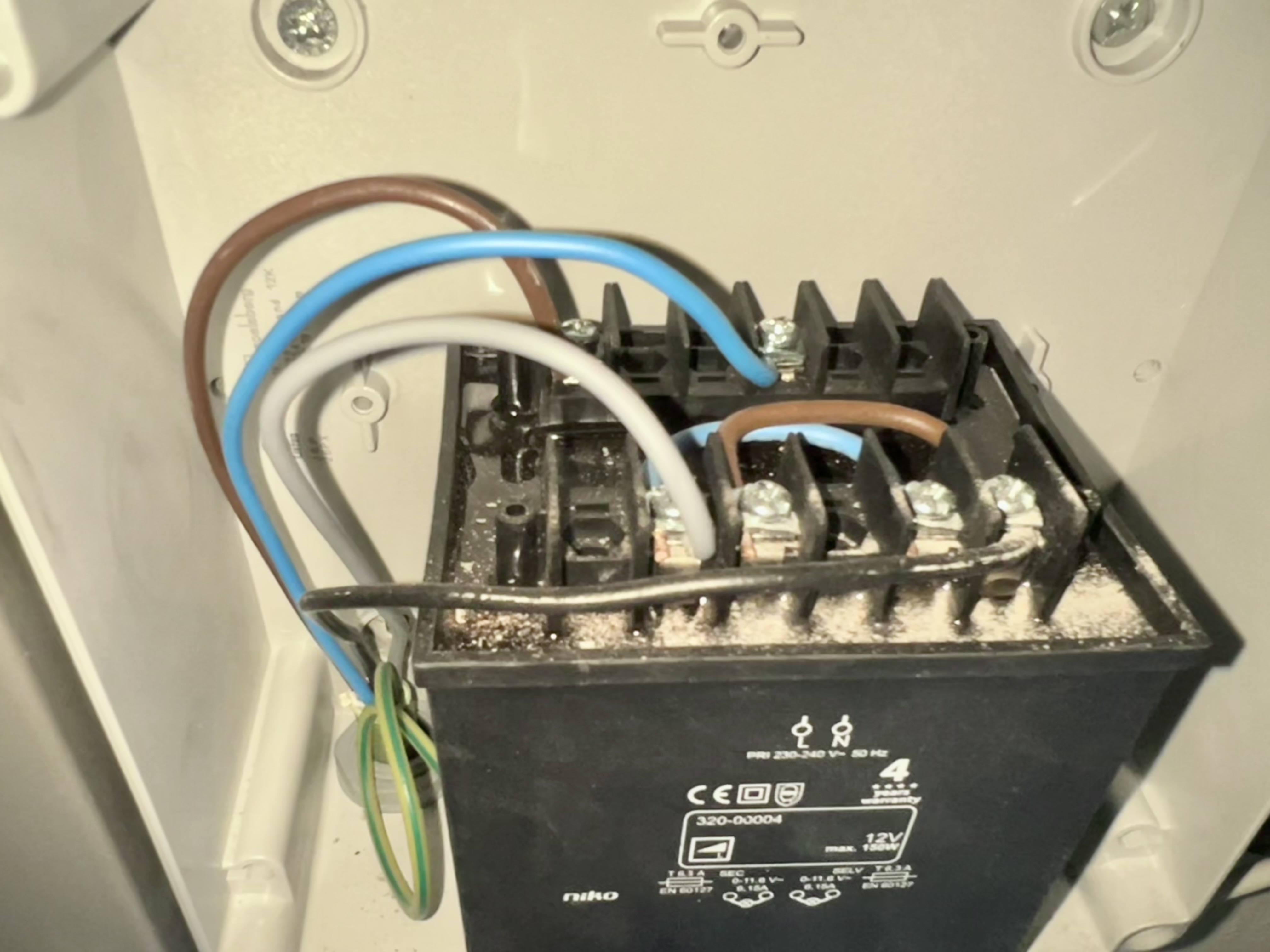

Ik heb een probleem met een lamp in de badkamer. Momenteel is het zo dat met 1 schakelaar zowel het licht in de douche als de hoofdlamp aan het plafond aanschakelt. De lamp in de douche is 12v.
Er is in de garage een plastic box (aftakking) met een transfo in die ervoor zorgt dat beiden werken.
Helaas werkt de hoofdlamp niet meer en dus wou ik deze vervangen. Door de speciale constructie die de electricien destijds verzonnen heeft twijfel ik echter hoe dit moet.
Ik heb een foto van de transfo gemaakt. Welke aanpassingen dien ik te maken opdat ik gewoon een 220 lamp kan monteren op het plafond?

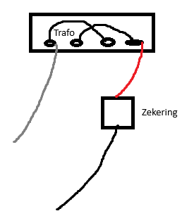

De zekering zit in de kast met de andere zekeringen, het bakje heeft hij erbij geplaatst om de transfo niet open en bloot te laten al zie je op de foto dat er toch wat stof op ligt door werken in de garage.
Punt is dat ik geen inzicht heb in wat die transfo doet en waartoe al die kabeltjes behoren.
Ik heb er ooit een peertje op aangesloten maar dat sprong direct kapot. Daarom dacht ik dat er iets speciaals aan de situatie was. Ik kan er nog eens een andere lamp aan bevestigen en zien wat het geeft en anders een electricien zoeken die het kan fiksen. Ik ga er geen dure armatuur aan hangen voor 2 seconden licht
De man in de winkel zei ook dat het in principe kon om beide lampen op 220 te gebruiken en de transfo ertussenuit te laten. als de douche 2m50 was en niet geheel dicht zou dat mogen. Ik voldoe aan die voorwaarden. Op de transfo staat ook dat er 3 jaar garantie op is, hij werkt al 9 jaar.

Waarschijnlijk twee spoelen van 6 volt in serie gezet = 12v.
Wil je zeker zijn dan meet je eerst de spanning voor je de lamp aansluit.
Maar een lamp van 230V ga je niet stuk krijgen.
Of ze brand, alles ok.
Of ze brand niet, de lamp is op de 12V aangesloten.

De transfo heeft 2x 11.8V uitgangen(zie foto), en deze zijn aan elkaar parallel aangesloten om eventueel via dezelfde kabel dubbel zoveel stroom als 1 uitgang te kunnen leveren aan de 12V lamp(en)Tomby schreef: 30 okt 2023, 20:02 Al moet ik wel toegeven dat ik het nut niet goed snap van die 2 korte stukjes bruin en blauw bovenop de transfo.

Geen enkele.Dizzy schreef: 30 okt 2023, 16:29 Welke aanpassingen dien ik te maken opdat ik gewoon een 220 lamp kan monteren op het plafond?
Gewoon een nieuwe 230V lamp monteren op je plafond en aansluiten op de draden die er nu uitkomen (bruin/blauw?)
De transfo van 12V heeft met jouw plafondverlichting niets te maken, en dient alleen voor je douche, toch?

Da's de primaire kant, ik bedoelde de secundaire kant, diegene die de 12V afzekertDizzy schreef: 30 okt 2023, 19:04 De zekering zit in de kast met de andere zekeringen, het bakje heeft hij erbij geplaatst om de transfo niet open en bloot te laten al zie je op de foto dat er toch wat stof op ligt door werken in de garage.
Die trafo zorgt ervoor dat uw 230 naar 12V gebracht wordt voor uw douchelamp, en heeft in deze niets te maken met de plafondlamp.Dizzy schreef: 30 okt 2023, 19:04 Punt is dat ik geen inzicht heb in wat die transfo doet en waartoe al die kabeltjes behoren.

Uit de technische handleiding:
Voor 1 spot is deze transfo overgedimensioneerd en niet afgezekerd. Men had beter een niko 320-00003 gebruikt.De niet-kortsluitvaste transformatoren (320-00004, 320-00005 en 320-00006) moeten worden beveiligd tegen overbelasting en kortsluiting. Hiervoor installeer je in de secundaire kring zekeringen ( ) waarvan het kaliber aangepast is aan de nominale stroom van de uitgaande kringen (zie “afzekering per uitgang” in de bovenstaande tabel en figuur 1 voor de aansluiting).
Je kunt ook gebruikmaken van de Niko zekeringdozen met verdeelfunctie (320-00201, 320-00202 of 320-00203) (fig. 2).

Nee, die zullen in alle waarschijnlijkheid parallel aangesloten zijn.
Moest ik van u zijn, ik zou de secundaire kant van de trafo toch afzekeren, al is het met een kleine glaszekering.

Deze week komen ze de laadpaal keuren, ik kan het die gasten eens vragen want ik heb geen idee hoe je zo'n secundaire kant afzekert.
Een andere optie is om de transfo eruit te gooien en alles op 220 te zetten, dat kost me dan wel een tweede lamp.
De electricien is met deze oplossing gekomen omdat de oorspronkelijke lamp in de douche steeds snel kapot ging, waarschijnlijk door de damp in de douche. Soit, nadien heeft het jarenlang goed gewerkt.

het vermogen/ampèrage van de lamp in de douche
I=P/U
P: vermogen van de lamp
U:12V
I: waarde van de zekering, max het vermogen van de trafo (in dit geval 2*6.3A omdat ze parallel staan)

volgens mij is de voorkant op de foto de primaire 220v kant en de achterkant sekundair 12v.
de bruine en blauwe draad die van rechts komen is 220
de zwarte en witte dus ook 220v, waarschijnlijk de hoofdlamp
de blauwe en bruine achter 12v
in de badkamer zal n dubbele schakelaar zitten die zowel 220 als 12 v gelijktijdig schakelt

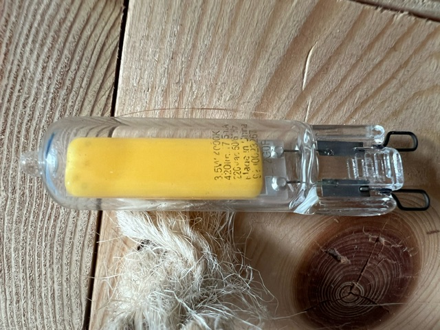

Ik dacht dat het ongeveer zoiets is:
seppe
- Berichten: 282
- Lid geworden op: 21 okt 2005, 19:45
- Bedankt: 12 keer
volgens mij 2x12(11,8) in serie dus 24V.... maar meten is meten.
Maar zo'n transfo voor dit ene lampje is inderdaad serieuze overkill. (overgedimensioneerd).
Toegevoegd na 40 minuten 4 seconden:
Dit is een halogeenlampje. werkt op lage spanning(gelijkstroom).Dizzy schreef: 31 okt 2023, 15:42Zal ik doen.splinterbyte schreef: 31 okt 2023, 15:16 Maak eens een foto van de lamp die er in zat, zodat we merk en type kunnen zien?

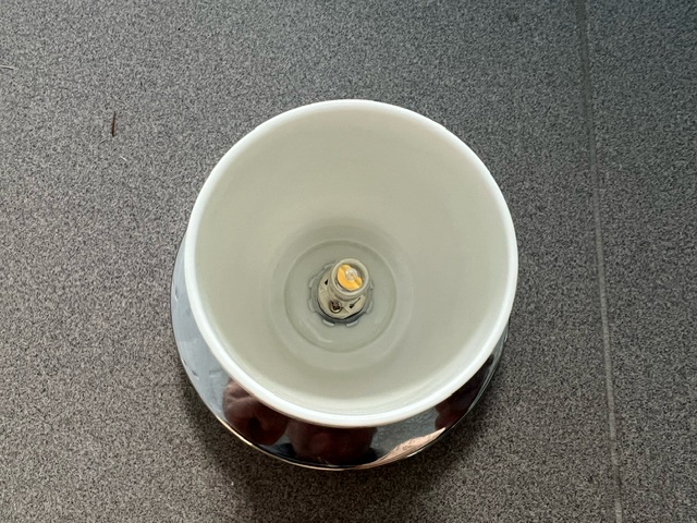

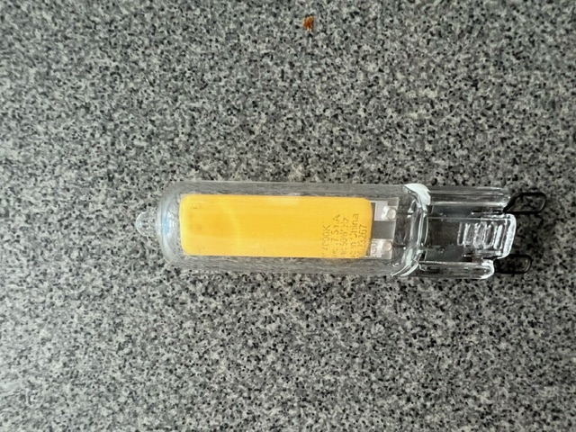

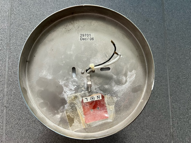

Ik heb wat foto's van de lamp en armatuur gemaakt:
Aanduiding op de lamp is niet meer goed te lezen. Ik heb ook een peertje gebruikt als test en het werkt! Het is dus waarschijnlijk enkel de armatuur die niet goed werkt.
- Berichten: 6582
- Bedankt: 510 keer
Niets van. Dat is een halogeen op 230V. Hierboven al gepost dat het een G9 socket is. EDIT: bvb : https://www.bol.com/be/nl/p/4-x-halogee ... ggQAvD_BwE
