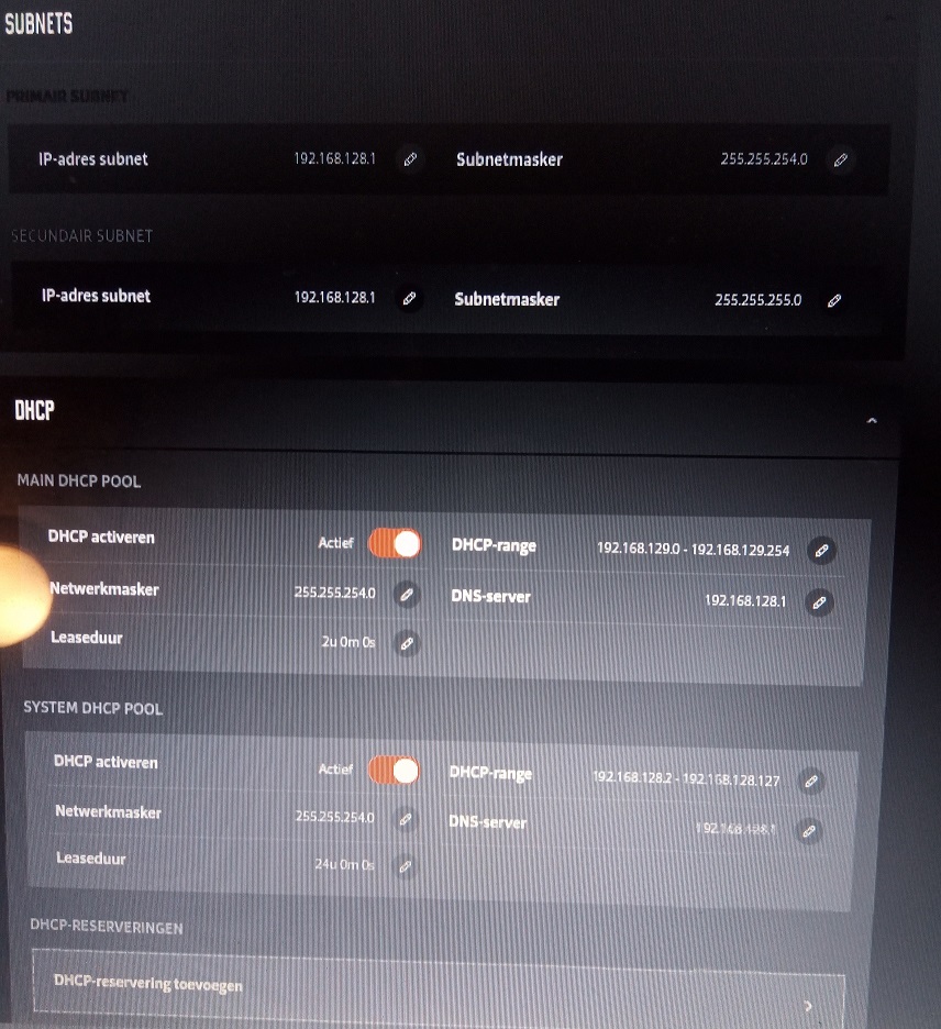

Mijn ouders hebben sinds vorige week internet van Mobile Vikings,
maar ze gebruiken ook nog twee decoders om sat tv te kijken met een gedeelde TVV kaart.
Deze twee decoders hangen nog op een simpele switch met elk hun eigen ip adres.
Eentje is 192.168.1.7 de andere 192.168.1.9
Nu wou ik daarstraks op die internetbox de DHCP range aanpassen,
zodat de decoders ook op die internetbox kunnen,
maar heb waarschijnlijk iets fout gedaan, want ik kon er niet meer terug in,
gelukkig wel via een extern toestel.
Ik weet ook niet wat ze bedoelen met system dhcp pool en main dhcp pool.
Wat is het verschil tussen deze twee?
Daarom bij deze de vraag: wat moet ik aanpassen zodat al de toestellen die aangesloten worden op de internetbox in de 192.168.1.* range komen ?
Ik heb ook een foto genomen van de pagina waar je het moet op instellen.

Main DHCP pool is voor je eigen toestellen.
System DHCP pool is voor de hardware die je provider controleert. Bijvoorbeeld gehuurde/gebruikleende Wifi-boosters.

De Internet Box heeft 3 LAN subnetten:
  1. primair subnet 192.168.128.0/23 met DHCP pools 192.168.129.0-254 (eigen toestellen) en 192.168.128.2-127 (Proximus toestellen)
  2. secundair subnet 192.168.1.0/24 (zonder DHCP pool): voor backwards compatibilteit met de B-box3.
  3. gastnetwerk 10.0.0.0/24 met DHCP pool 10.0.0.2-254
AnD schreef: 15 okt 2023, 14:25 Deze twee decoders hangen nog op een simpele switch met elk hun eigen ip adres.
Vraag is waarom zou je dat willen aanpassen?
  • indien deze decoders ingesteld staan op dynamisch IP zullen ze automatisch een IP adres krijgen in de range 192.168.129.[0-254] zoals alle andere toestellen in jouw lokaal netwerk.
  • indien deze decoders ingesteld staan op een vast IP adres 192.168.1.x (zoals hierboven aangegeven) zullen ze blijven werken op de Internet box, gezien het secundair subnet van de Internet box (gateway 192.168.1.1)

Neen. Als je de toestellen een vast IP adres wilt geven in het primaire LAN subnet van de Internet Box, dan moet je deze in de range 192.168.128.[128-254] zetten.
Dit om IP conflicten te vermijden, gezien alle 192.168.129.x adressen in de DHCP pool zitten!
Als toch perse een 192.168.129.x adres wilt geven, dan moet dit een /23 adres zijn, m.a.w gateway = 192.168.128.1
Toegevoegd na 15 uren 31 minuten 31 seconden:
Als je dan toch jouw LAN range wilt aanpassen, dan moet je het volgende doen (als het ware een copie van de B-box3):
Mijn Proximus > Instellingen Internet Box > Netwerk
  1. Secundair subnet uitzetten.
  2. Primair subnet op 192.168.1.1 zetten, en subnet wijzigen naar 255.255.255.0 (dus een /24 subnet)
  3. DHCP privé pool: start 192.168.1.2, einde 192.168.1.63, dns 192.168.1.1
  4. DHCPv4 operator Pool: start 192.168.1.64, einde 192.168.1.99
Dan heb je nog de range 192.168.1.[100-254] voor vaste IP adressen ...
Indien je echter de 2 decoders met vast IP 192.168.1.7 en 192.168.1.9 wilt behouden zonder conflicten met de DHCP pool kan je de DHCP Privé pool beter starten op 192.168.1.10
