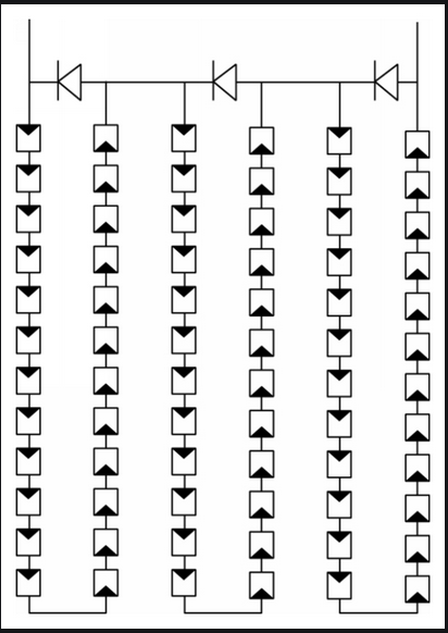

Wat is er fysiek zo speciaal aan deze Sunpower panelen, los van het feit dat ze meer wattage hebben ?
Interne schakeling, andere by-pass dioden etc ... ?

Ja, ik had dit gelezen, maar ligt wat op mijn honger ...
Wat is er fysiek verschillend IN het paneel ?
Een normaal paneel heeft een aantal (vb 72) silicium cellen in serie, met hier en daar wat by-pass dioden anti-parallel over een groep cellen.

Maar dat is mijn probleem toch niet??? Al zaten er 500 cellen in serie. Niemand ligt wakker van wat er IN zijn ZP zit, iedereen wil dat het werkt en ik ook. En jaren na de installatie sta ik voor dit voldongen feit. Ik zou zeggen: verdiep je in de technische kant van Sunpower 318 wp panelen als je er het fijne van wilt weten. Mijn frustratie is de omvormer en nu wilen ze al weten wat er in de ZP steekt.lacer schreef:Ja, ik had dit gelezen, maar ligt wat op mijn honger ...![]()

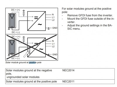

- Berichten: 1597
- Bedankt: 123 keer
Bij Fronius is alleszins wat informatie terug te vinden, met omvormers geschikt voor positieve aarding
https://www.fronius.com/en-au/australia ... alvo-1-5-1
https://www.fronius.com/~/downloads/Sol ... lin_EN.pdf
The inverter can also be operated with solar modules, which require grounding at the positive pole.
IMPORTANT! The solar module is not grounded at the positive pole via the fuse in the inverter, but must be grounded via a separate fuse outside of the inverter. The GFDI monitoring of the inverter remains constant.
