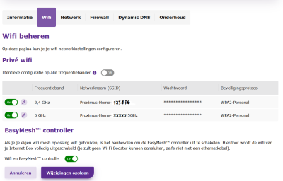

De instellingen die u kunt doen op via de website van MV voor een InternetBox, zijn ongeveer dezelfde als de instellingen die u kunt doen voor een internetbox via de Proximus website. Er zijn uitzonderingen. Bij de Proximus Internetbox zijn de WIFI instellingen uitgebreider, zoals een slimme modus, ben de naam vergeten, die schakelt tussen 2.4 Ghz en 5. Bij de Internetbox van MV vind ik deze optie niet. Verder kunt u de IP-ranges aanpassen zowel van de MAIN & SYSTEM, SUBNETS aanpassen (PRIMAIR, SECUNDAIR) DHCP reserveringen, PORT MAPPING, Bridge mode of NAT.
Ik vind niet terug welke poorten er standaard zijn geblokkeerd, zoals bij de Proximus Internetbox.

Heet dat niet one SSID?

Bij mij bestaat het nog en het heet inderdaad OneSSID. Het hangt blijkbaar af of je een bbox hebt of een internetbox. Ik heb de BBox.

Op de Proximus Internet Box (via My Proximus) heb je volgende WiFi instellingen:Steven007 schreef: 18 aug 2023, 15:10 Bij de Proximus Internetbox zijn de WIFI instellingen uitgebreider, zoals een slimme modus, ben de naam vergeten, die schakelt tussen 2.4 Ghz en 5.
- Identieke configuratie op alle frequentiebanden (ON/OFF) >> dit is het equivalent van de B-box "One SSID"
- Per frequentieband kan je de WiFi uitschakelen (ON/OFF) - indien vorige schakelaar op OFF staat
- Per frequentieband kan je voor beveiliging kiezen tussen: WPA2-Personal / WPA3-Personal-Transition / Geen enkele)
- WiFi en EasyMesh controller (ON/OFF)
Bij mij staat alles uit, gezien ik een eigen router gebruik (Bridge).
