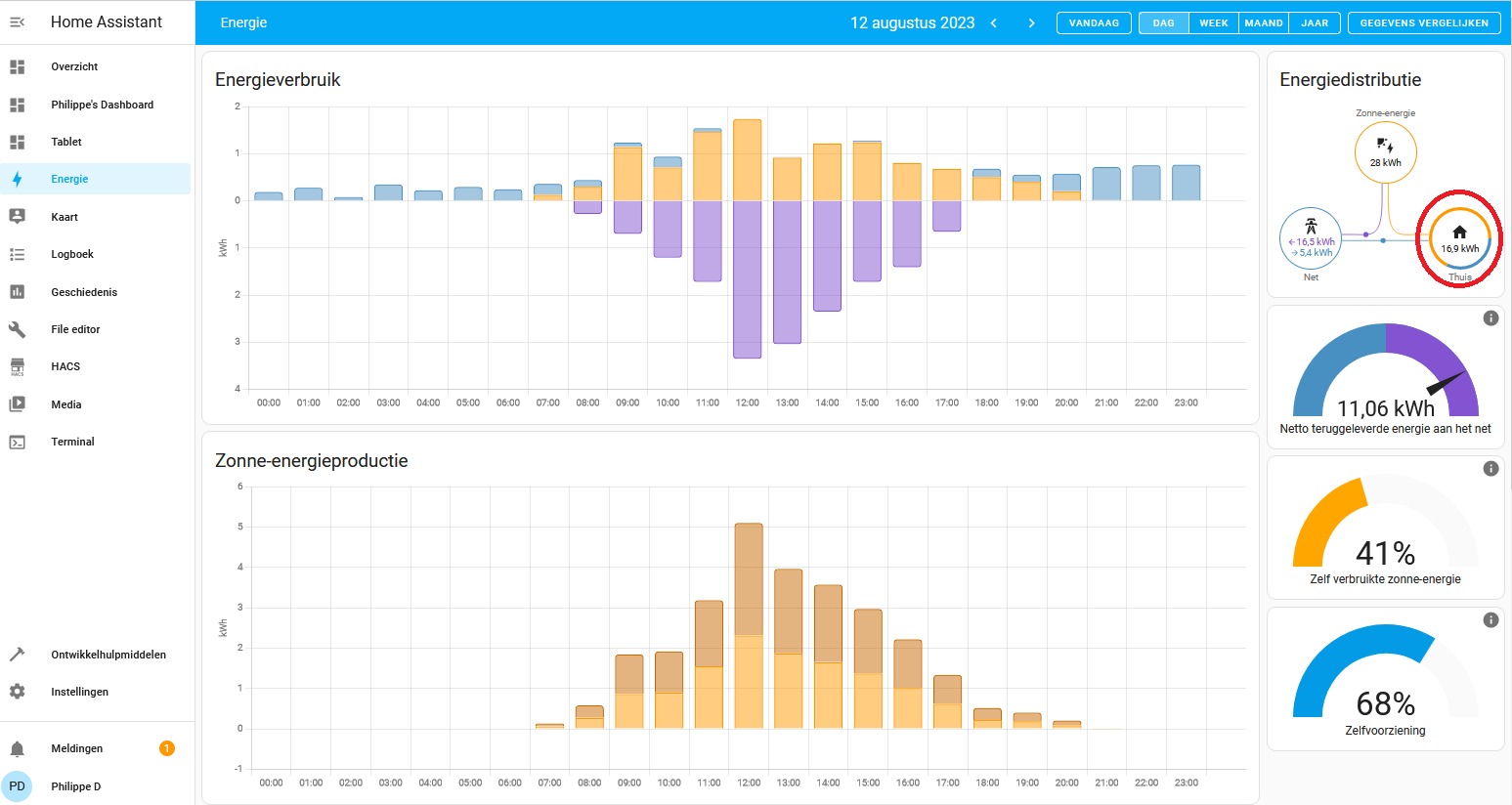

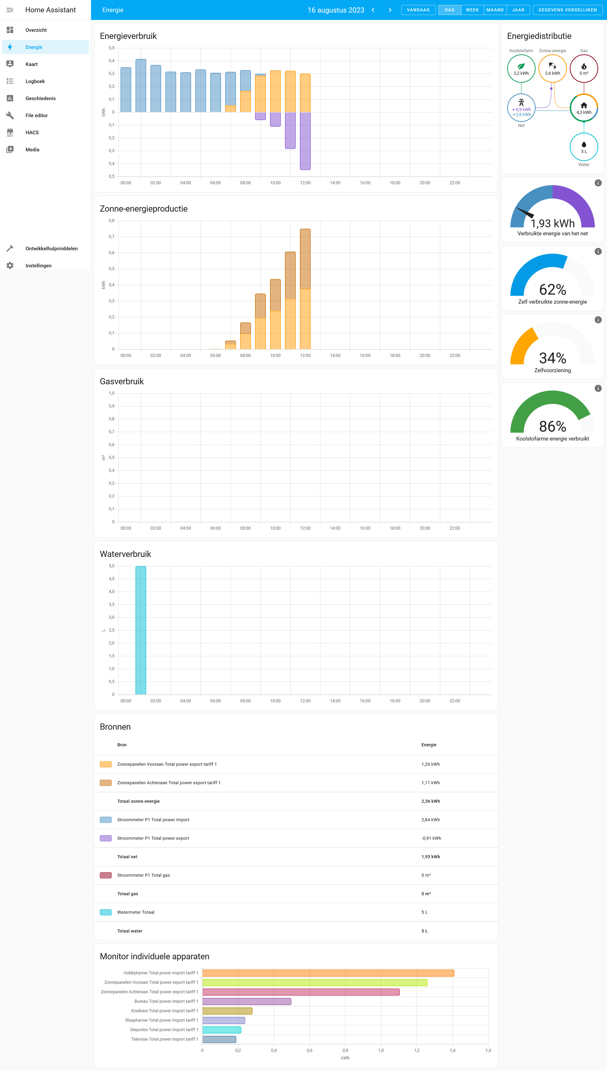

Het Energie Dasboard in Homeassitant berekent dat toch voor jou?krisken schreef: 16 aug 2023, 09:25 Ik heb op dit moment 2 setjes zonnepanelen : een set genaamd vooraan en een set genaamd achteraan.
Fictief voorbeeld : de set vooraan genereert -140 Watt, de set achteraan genereert -107 Watt.
Mijn meter (HomeWizard P1 meter) geeft op dat moment aan +27 Watt
Onder Electriciteitsnet kan je:
- de sensor die de afname meet (Home Wizzard) invoeren bij "Verbruik toevoegen"
- de sensor die de injectie meet (Home Wizzard) invoeren bij "Teruglevering toevoegen"
- de sensoren die de productie meten (één of meerdere") invoeren bij "ZonneVerbruik toevoegen"
Is het dat wat je wilt?
Pas op.
- Als je een omvormer hebt, dan klopt de berekening niet helemaal. Want de omvormerverliezen worden niet meegerekend: de PV1 en PV2 waarden zijn de DC productie van de panelen, en niet de AC productie van de omvormer (vb 94%). Met andere woorden, de omvormer verliezen worden bij jou Thuisvebruik meegeteld (wat eigenlijk logisch is, want dat is een "verbruik" voor de omzetting DC/AC).
- Als je batterijen hebt, moet je dan natuurlijk ook de energie van- en naar de batterijen in rekening brengen.

Het Energy Dashboard berekend dat inderdaad voor mij, maar ik had het graag op een andere manier visueel weergegeven.
Ook is dit geen traditioneel setup van zonnepanelen : zijn 2x 2 panelen (elk 430wp) op een omvormer. Beide omvormers zitten in een socket van homewizard (om alles uit te lezen) en zo in een stopcontact. Poor man PV install
