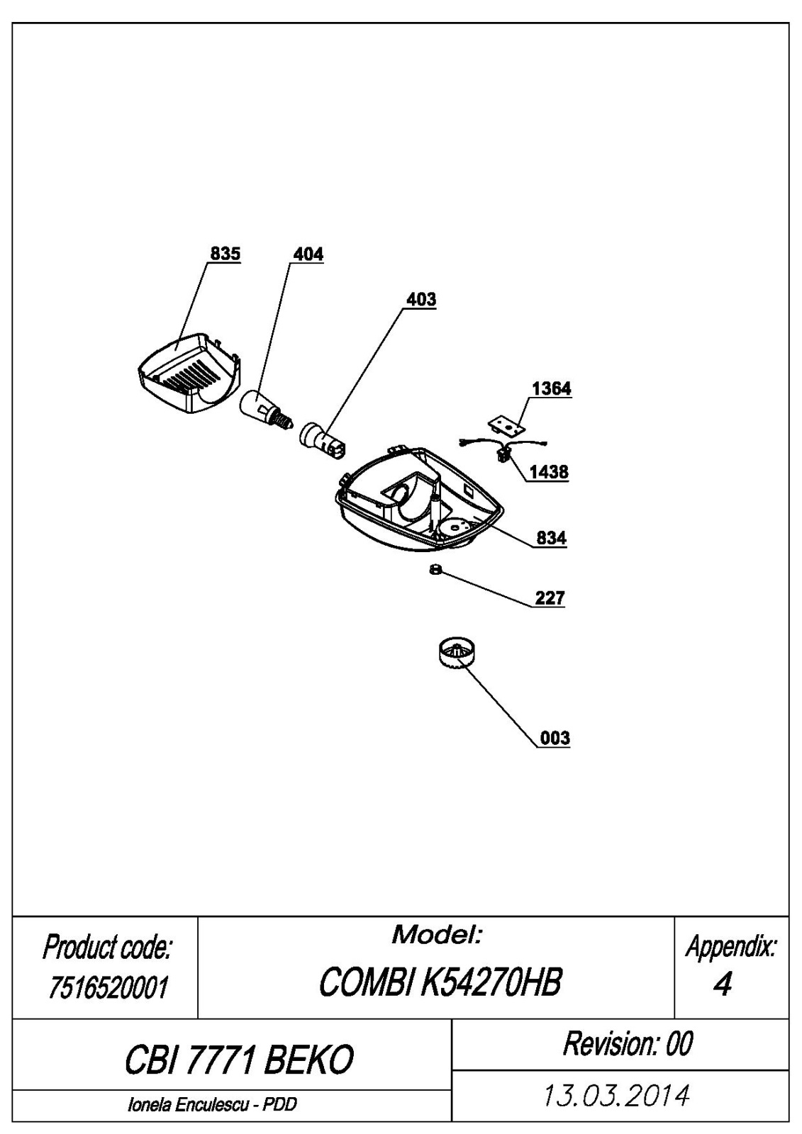

Als men kijkt op de site https://www.bekospares.co.uk/search.pl?query=cbi7771 is er bv. een thermostaat te vinden, maar niet in het toestel te zien (echt overal gekeken)...
Ik vermoed dus dat het toch deze potentiometer zal zijn die kapot is... https://www.ransomspares.co.uk/parts/br ... 835254.htm
Gezien men deze ook 'thermostaat' noemt, terwijl het eigenlijk geen is?! Kost natuurlijk niet veel, maar wat als dat het ook niet is... Dan kan ik aan het koelcircuit ook zelf niet veel doen...

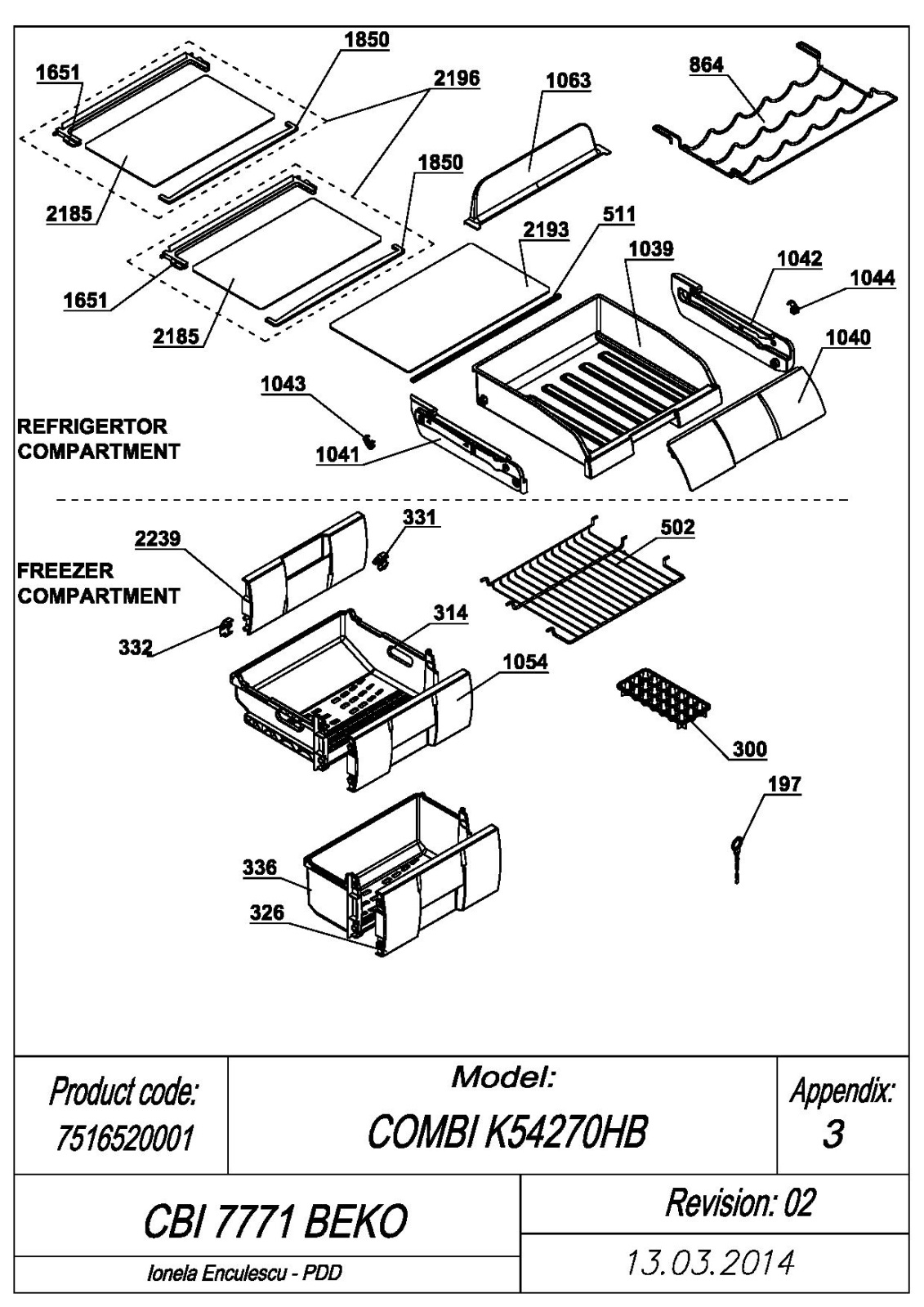

  1. Geen deftige informatie op een centrale locatie aanbieden om zelf te kunnen herstellen voor bepaalde product series, het zijn altijd derde partijen die met bv. websites en YouTube video's afkomen net als de exploded views. Waarom kan een fabrikant dit niet doen? (Tip voor nieuwe EU-wetgeving). Ok, sommige doen het wel gedeeltelijk maar zeer summier en intussen van zeer oude series.
  2. Geen complete 'exploded view', er zitten dus onderdelen in m'n koelkast 'verborgen', de thermostaat is wel zichtbaar in de onderdelenlijst op diverse websites, maar NERGENS te vinden/zien op de koelkast zelf noch op de exploded view.
  3. Geen lijst met frequente defecten en hoe ze te herstellen. Intussen zou na meer dan 10 à 50 jaar toch een soort van lijst moeten bestaan wat er allemaal kan kapot gaan, ja ze bestaan al, maar onvoldoende gedetailleerd en zeer algemeen, en wederom niet van de fabrikant. Deze van Beko is toch om te lachen...
  4. Bij reserveonderdelen geen datasheet of extra informatie meegeven. Hoe kan men dan bv. de Ohm-waarden kennen om een sensor te meten of bv. die potentiometer nagaan? Noch in de handleiding bv. de Ohm-waarden van sensoren meegeven zodat men kan controleren. Er is ook bitter weinig informatie te vinden over het toestel of z'n broers en zussen met soms een cijfer verschil, als ik op Google zoek ten minste.

Anyway, de exploded views: https://www.bekospares.co.uk/search.pl? ... 771&page=1
