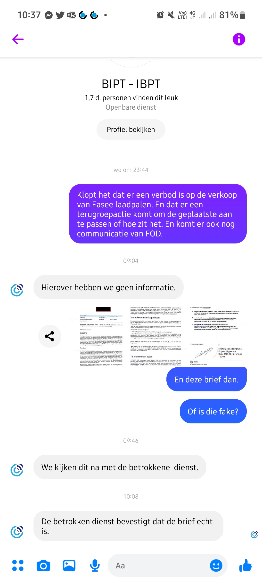

Er zit inderdaad een 4G sim ingebouwd in die toestellen. In principe heb je dus zelfs geen wifi nodig.SpecialK schreef: 20 jul 2023, 10:30 Nu vraag ik mij af hoe de elektronica het wifi paswoord te weten komt, want op het moment dat je dat configureert is die elektronica niet aangesloten. Die kan maw niet op internet als je die opzet, tenzij die een aparte 4G kaart heeft voor configuratie. Of zou het paswoord dan in die RFID tag geschreven worden op het moment dat je het scant, en de laadpaal een RFID scanner hebben specifiek voor de setup-fase?
Toegevoegd na 31 minuten 6 seconden:
Dit vraag ik me dus ook af. Als je alles naleest dan loopt men misschien wel te hard van stapel. Er is ook geen terugroepactie gepland (of nodig) momenteel. Het is niet dat dit per definitie een onveilig toestel is ineens.Data technicus schreef: 20 jul 2023, 10:46 Is deze dan al gekeurd. Zo niet gaat deze van Easee ook niet meer goedgekeurd worden door de keurder en is enigste oplossing een andere plaatsen
Ik heb die van mij nog in de doos liggen, het zou wel heel erg triest zijn als ik die niet mag plaatsen en mijn geld ook niet terugkrijg.

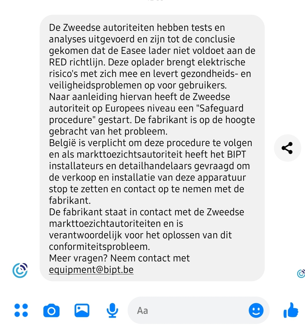

https://easee.com/2023/07/04/this-is-ho ... in-sweden/
tl;dr
It is important to underline that this is about documentation. Our products are still safe to use, which is why no ban has been imposed on their usage, in any country.
Benieuwd of het ook effectief zo snel zal kunnen worden opgelost.
Toch maar een vreemd verhaal.
tl;dr
