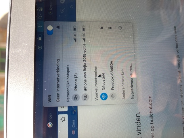

Ik zit met een heel raar probleem in ons huis in frankrijk.
We hebben daar free fiber.
https://www.free.fr/freebox/freebox-pop/
Na de router hebben we deco m9 geplaatst om in de tuin enzo onvangst te hebben (hadden eens een set van 3 2x ontvangen bij amazon.fr)
in afwachting tot we nen ax ofzo plaatsen. De wifi van free pop afgelegd en alles kan op internet muv van mijn macbook air. Daar krijg ik geen ipadres.
Als ik dan mijn free even aanleg zou je denken hij zal conecteren met mijn free pop wifi de mcbook maarnee hoor dan maakt hij verbinding met deco en werkt alles. Je legt free wifi af en blijft gewoon werken. Weet hier iemand hoe je dit probleem kan oplossen ?

Meer info graag!
die 'freebox pop' is je router?
Deze zendt WiFi uit (die je aflegt?) en heeft ook een ethernet poort aan de LAN kant?
Welke IP range wordt hier gebruikt?
Hoe is je Deco m9 verbonden met je freebox pop? Staat die in router mode of AP mode?
Hoe zijn de deco's onderling verbonden? Kabel of draadloos?
Werkt je macbook dan niet op 1 deco node of op alle drie?
Welke IP range wordt hier gebruikt indien router mode?

mogelijks is het simpel maar er is weinig info om te troubleshooten
Eigenlijk zeg je:
-alles werkt, behalve mijn macbook. Die werkt als ik wat goochel met WiFi aan/uit (waar hij niet op verbonden is) opeens wel
-Als het niet werkt, geraakt hij wel verbonden met de WiFi van de deco, hij krijgt alleen geen IP adres
Tsja, dat is niet veel info om op verder te gaan, vooral het hocus pocus gehalte maakt het natuurlijk moeilijk.
Je hebt drie deco's. Het enige wat ik me kan indenken is dat je macbook verbindt met een deco die geen verbinding (meer) heeft met de main deco waardoor hij geen IP meer krijgt.
Maar dan zou je ons als info kunnen geven dat je macbook in de tuin staat en niet zoals de andere devices in de woonkamer oid.
Vandaar: meer info

kweetet. Mij mac werk op geen enkele deco ook niet de tuin. Andere toestellen werken wel in de tuin. En de hockus pocus werkt ook niet meer dus op geen enkel manier is de mac in staat verbinding te maken met deco, op gelijk welke plaats. Maar andere toestellen werken wel met deco dit vind ik raar. Ik neem aan als alle toestellen werken dat hij wel goed is aangesloten.

Krijgt hij geen IP of kan hij geen verbinding maken?proximusboyke schreef: 12 jul 2023, 17:01 ... dus op geen enkel manier is de mac in staat verbinding te maken met deco...
Indien dat laatste, google eens op "macbook not connecting to deco"
=> dan ben je niet de enige met dat probleem, issues met devices uit de USA ed.

Hmmm ok, dan lijkt het toch echt een probleem met je macbook.
Is het een ouder model? Indien zo, welke security settings heb je geconfigureerd in de deco’s?
Wpa2? (Zou moeten werken)
The obvious ook al eens geprobeerd? Netwerk verwijderen en opnieuw toevoegen op de macbook?
Ik heb geen ervaring met deco, maar is er daar ergens logging?
