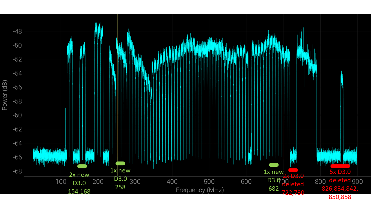

Deze nacht ook onderbreking gehad op de coax. Stipt om 1h ging hij eruit en 30 min later terug online.
Bij scan van de kabel is te zien dat er wat wijzigingen zijn gebeurd aan de docsis 3.0 kanalen op mijn coax segment.
Zo zijn er 7 kanalen weggehaald tussen 722-858 Mhz
en 4 nieuwe kanalen bijgekomen op wat onbenutte plaatsen tussenin, waarschijnlijjk om meer plaats te maken voor het bestaan docsis 3.1 kanaal

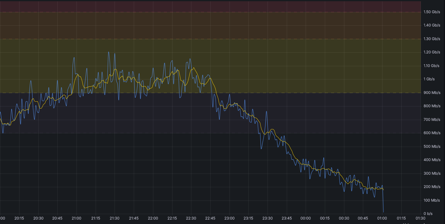

Verder was op het moment dat Telenet hun onderhoud starte om 1h er nog ongeveer 175Mbit/s throughput op mijn coax segment op D3.0 alleen, wat ik wel nog redelijk veel vindt om zomaar abrupt af te sluiten voor de gebruikers.

Interesting, dan gaat het hier ook nog uitvallen binnenkort.
Er gaat altijd wel traffic zijn. Ze moeten een goed maintenance window kiezen dat voor iedereen een beetje past (weinig traffic en niet te diep in de nacht voor de techniekers)
Mja waarschijnlijk automatische nachtelijke downloads(gevolg van die piekuren 3TB FUP)?
