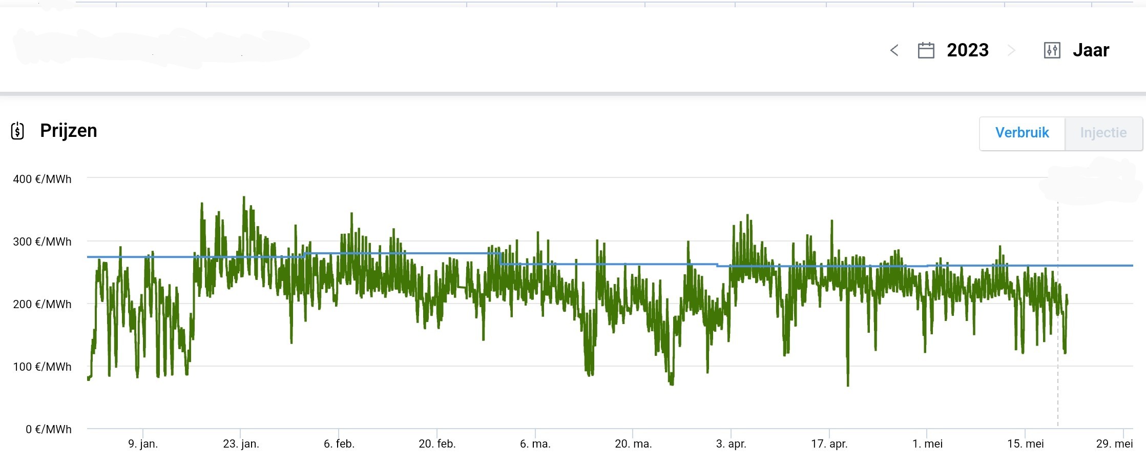

DarkV schreef: 19 mei 2023, 08:46 Als je dan ziet in een ander topic dat de fiscus er weer iedere cent wil uitpersen is dit inderdaad weer iets dat men in je schoenen schuift.
Er is nog wel wat marge tussen de prijzen van de CREG en de effectieve kWh prijs. Maar er valt inderdaad veel over te zeggen hoe nauwkeurig dit is en of dit zo zal blijven.

ivob schreef: 19 mei 2023, 10:32 te vergoeden maar via bv. de tabellen van de VREG of de CREG. En deze kWh prijs is doorgaans (veel) hoger dan de kWh prijs van de leverancier (hier bv. nu een verhoudding 58,3/27).
Als 58.3 cent/kWh het tarief is van de CREG dan begrijp ik wel niet waarom het bedrijf zo angstig is voor laden via snelladers... da's vermoedelijk goedkoper voor hen ?

DarkV schreef: 19 mei 2023, 10:45 Als 58.3 cent/kWh het tarief is van de CREG dan begrijp ik wel niet waarom het bedrijf zo angstig is voor laden via snelladers... da's vermoedelijk goedkoper voor hen ?
Het CREG tarief is deze maand (en de vorige maand, het is in het verleden hoger geweest en lager maar bv. nooit lager dan het contract van mijn energieleverancier) 55 cent/kWh + 6% BTW = 58,3 cent netto.

Op het thuisadres gebruik ik overigens een Alfen Eve SPL met MID teller paal met als back office Last mile solutions (sinds 2019) en op het tweede adres een Alfen Eve SSL met prioritair een laadpas van TotalEnergies en in tweede lijn een blanke laadpas van de werkgever zelf (indien Total ergens flipt of geweigerd wordt).
Wie geen zonnepanelen heeft en/of niet te veel overproductie om een EV op te laden (en geen terugdraaiende teller meer heeft) zou ik toch aanraden om eens de optie te overwegen om de laadpaal op een afzonderlijke digitale meter aan te sluiten en op die meter een dynamisch contract af te sluiten.
Vandaag en morgen zit de bv. de prijs van een dynamisch contract, inclusief kosten, continu onder de prijs van een normaal standaard contract.
Zelfs over een langere periode (bv. 2023) zijn er bijna iedere dag tijdstippen genoeg om dan (aanzienlijk) goedkoper te laden dan tegen een normaal semi vast tarief.
Daar heb je uiteraard alleen iets aan wanneer je een laadvergoeding op basis van een vaste prijs krijgt en niet op basis van de werkelijke (gemiddelde) prijs.
