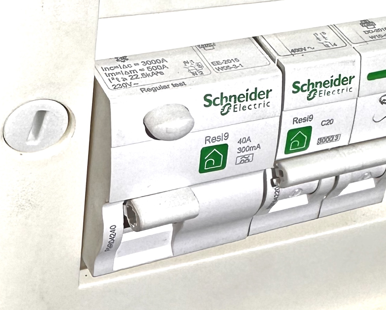

- Berichten: 6643
- Locatie: Tienen
- Bedankt: 774 keer
Het lijstje van auto's dat op dit moment al aan 22kW AC kan laden is héél kort, da's dus meer iets voor binnen een paar jaar als die ontwikkeling verdergezet wordt.
Uiteindelijk blijkt het thuis dan 40A te zijn - althans dat lees ik toch in de zekeringkast.
Denk dus niet dat ik naar 3-fase zal upgraden, en de huidige laadpaal gewoon op 1-fase laat aansluiten.

Dat is de zekering van je kast, niet noodzakelijk hoe zwaar je aansluiting is. daarvoor moet je naar je aansluiting kijken.
In mijn geval is het 3x20A 400V bvb.
- Berichten: 6571
- Bedankt: 509 keer
Een C20 is een 20A automaat, wat zou betekenen dat heel je kast afgezekerd is op 20A, wat wel heel weinig lijkt.selder schreef: 11 mei 2023, 12:28 Uiteindelijk blijkt het thuis dan 40A te zijn - althans dat lees ik toch in de zekeringkast.
Hier komt er 50A (1F-230V) toe in de meterkast en is de zekeringskast dan afgezekerd op 40A met een 63A 300mA diff en een 40A remautomaat.

Selder: je moet op je meterkast kijken; wat jij hebt gefotografeerd is de verliesstroomschakelaar, en dit is een exemplaar dat geschikt is tot 40A. Dit is géén zekering, maw als je daar 50A door jaagt gaat die niet springen, hoogstens verbranden. Al denk ik niet dat het in de praktijk een probleem zou zijn. Wat we hier wel uit kunnen afleiden is dat je een monofasige aansluiting van niet meer dan 40A zal hebben, het kan in principe ook nog iets minder zijn. Onlangs bij buren bv een monofasige 32A aansluiting gezien. Als je elektrisch kookt zal het wel 40A zijn.
- selder

Electrisch inductie idd.
Dit is op de digitale meter.
SpecialK
- Berichten: 1699
- Bedankt: 150 keer
Dat is inderdaad een 40A aansluiting dus je kan (als er niet teveel anders opstaat in huis) tot 7,4kW opladen als je dat zou willen. Ik doe het zelf ook al anderhalf jaar met zo'n monofasige aansluiting en dat gaat prima.
- Berichten: 6571
- Bedankt: 509 keer
Totaal off-topic: zit jij onbewust een of andere filter toe te passen op je foto's ? Want ik weet dat je een Apple man bent met altijd de nieuwste modellen, maar die foto's lijken genomen met een digitaal foto-toestel uit den Action van het jaar 2000.
On-topic: ik blijf het raar vinden dat achter je diff een 20A automaat zit, terwijl je 40A binnen krijgt. 20A is gewoon niets (da's 4600W). En al zeker als je een inductie-kookplaat hebt.

Waar kan je aan zien dat die 20A de afzekering van de automatenkast is en niet gewoon de automaat van een kring?Tomby schreef: 11 mei 2023, 15:00 On-topic: ik blijf het raar vinden dat achter je diff een 20A automaat zit, terwijl je 40A binnen krijgt. 20A is gewoon niets (da's 4600W). En al zeker als je een inductie-kookplaat hebt.
- Berichten: 6571
- Bedankt: 509 keer
Zal inderdaad gewoon direct automaat voor de eerste groep zijn die we zien. Ik was verkeerdelijk met mijn situatie aan het vergelijken, waar er na de 300mA diff nog een remautomaat zit, maar dat is specifiek voor mijn setup hier.ivob schreef: 11 mei 2023, 16:11 Waar kan je aan zien dat die 20A de afzekering van de automatenkast is en niet gewoon de automaat van een kring?
