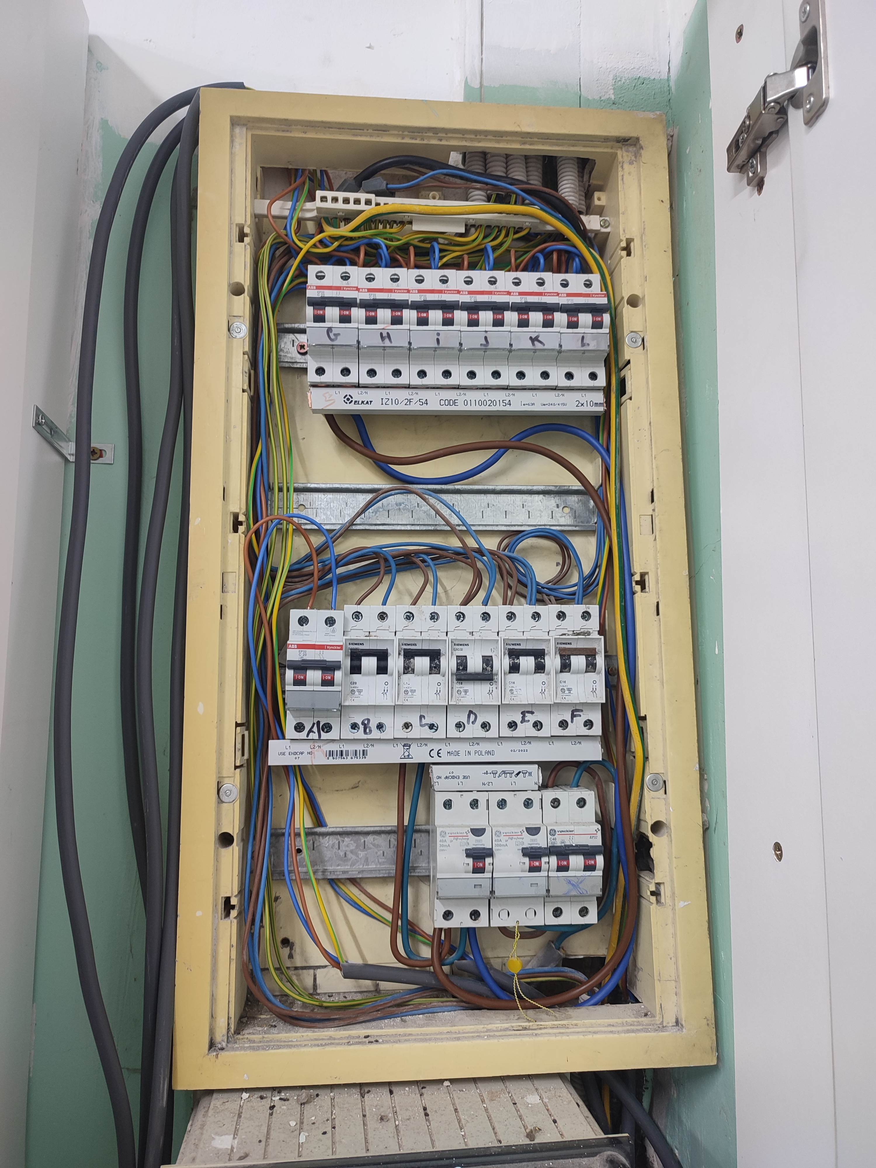

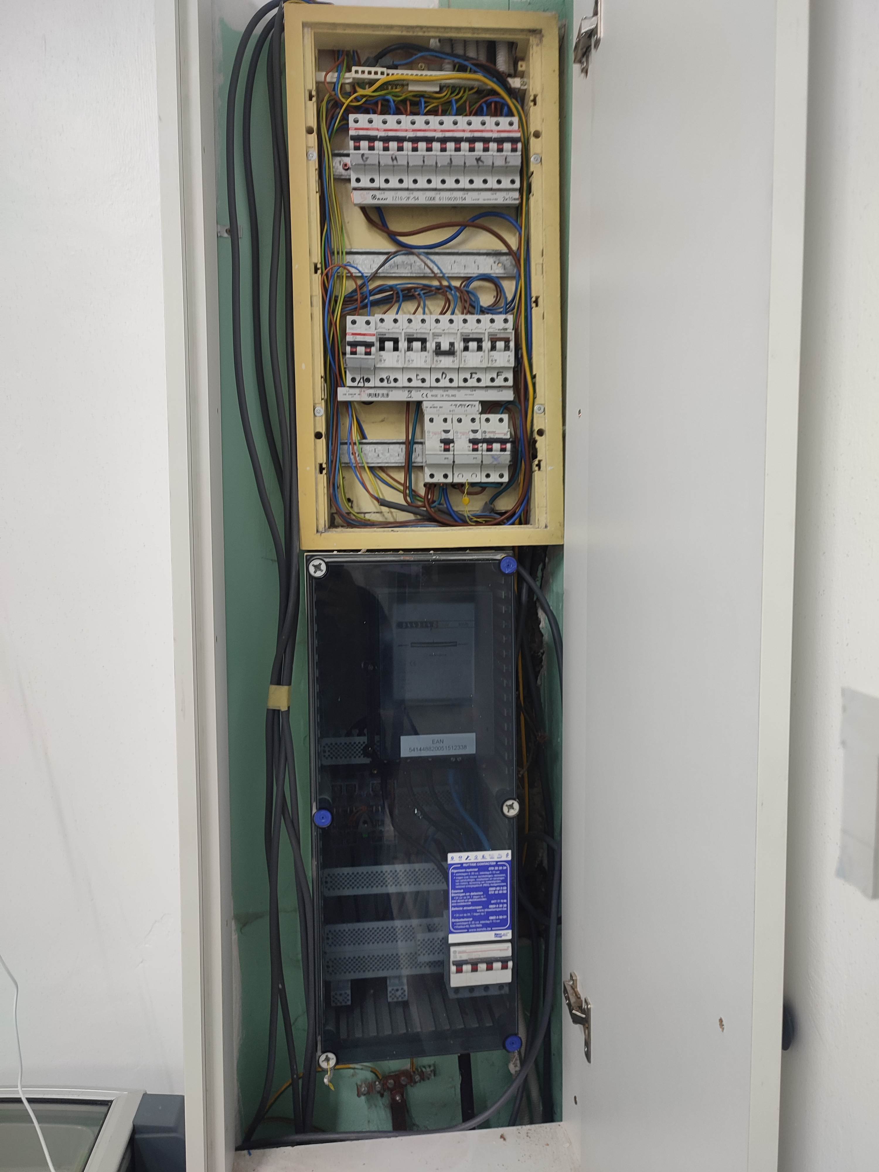

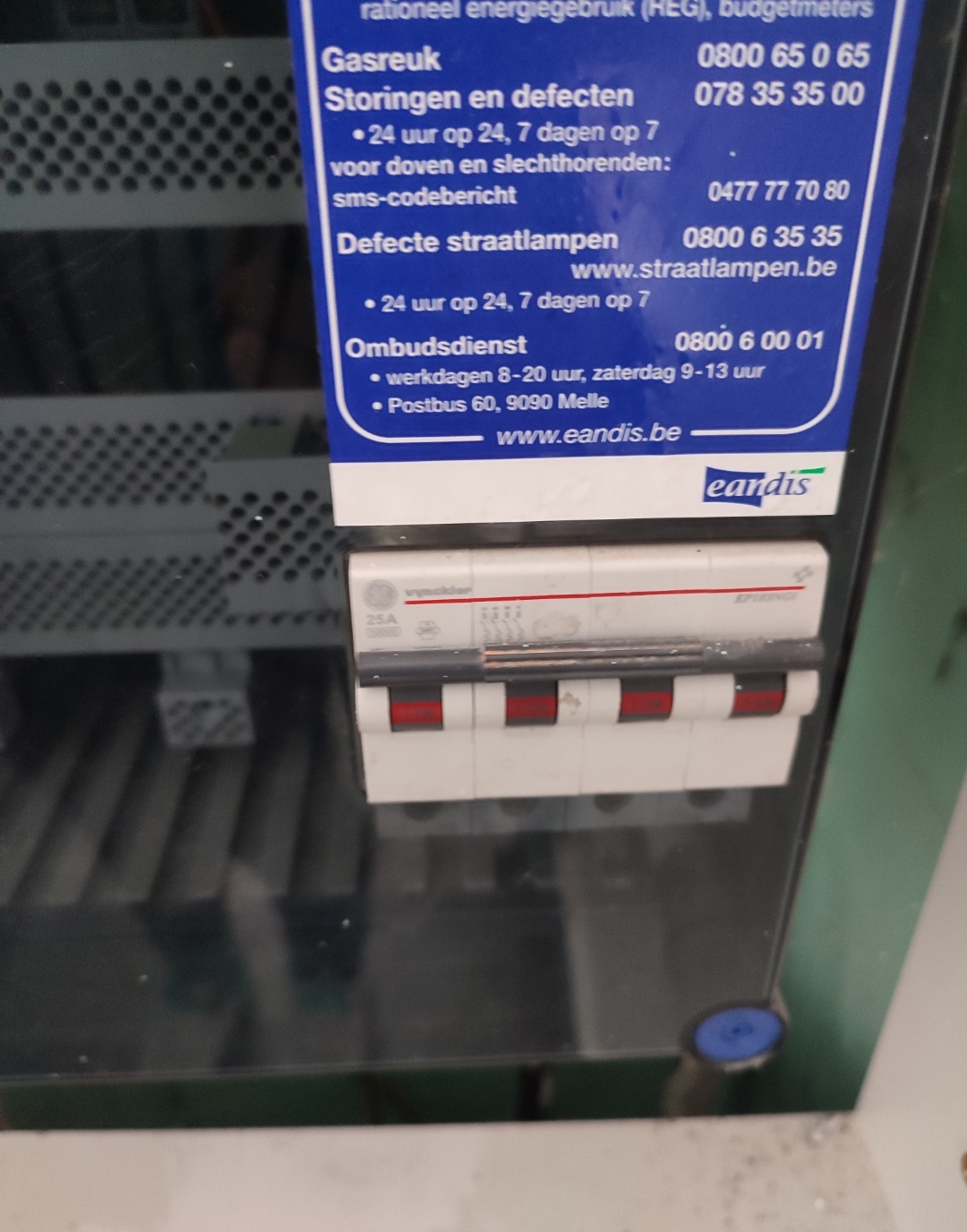

Aan de hoofdteller kan je zien dat je 3F/25A krijgt, maar dat er maar 1F naar uw bord gaat.
Een gekke manier van aansluiten, me dunkt.

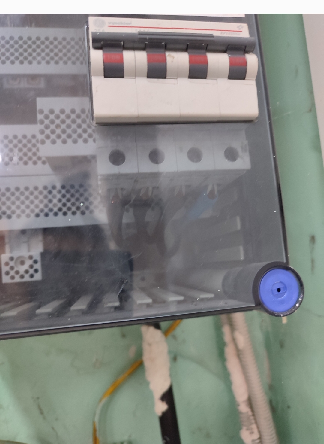

Van de kWh-teller wordt er eerst naar een zekering gegaan en pas nadien naar de diffs. Zie ik dat juist?
Hier zie je dat er meer dan een lijn en een neuter toekomen, maar dat de andere lijnen afgeknipt zijn (niet eens beschermd).
Conclusie, op basis van de gedeelde info:
- uw koelkasten gaan niet uitvallen
- laat een elektricien komen, wat een bende (en fouten tegen het AREI)

Je hoofdzekering is driefasig. Maar slechts 25A per fase.
Je verbruikers zijn niet driefasig maar monofasig te verdelen over iedere fase van de hoofdautomaat.
Toch voor zover ik hhe kan zien en begrepen heb.

Door de slechte manier van aansluiten heb je maar 1F/25A ter beschikking (=6kW), terwijl de aansluiting van Fluvius 3F/25A is (= 17kW).
En opnieuw: met een koelkastvermogen van 1kW kom je - wat dat betreft - nergens in de problemen.
Maar zoals hier eerder al geschreven zal je in uw winkel wel meer hebben staan dan enkel koelkasten, niet?
Verlichting, elektronica, ...? Afhankelijk hoe zot je daar in gaat, kan je alsnog over de maximale belasting op 1fase gaan.
Ik zou een vakman alles laten vervangen.

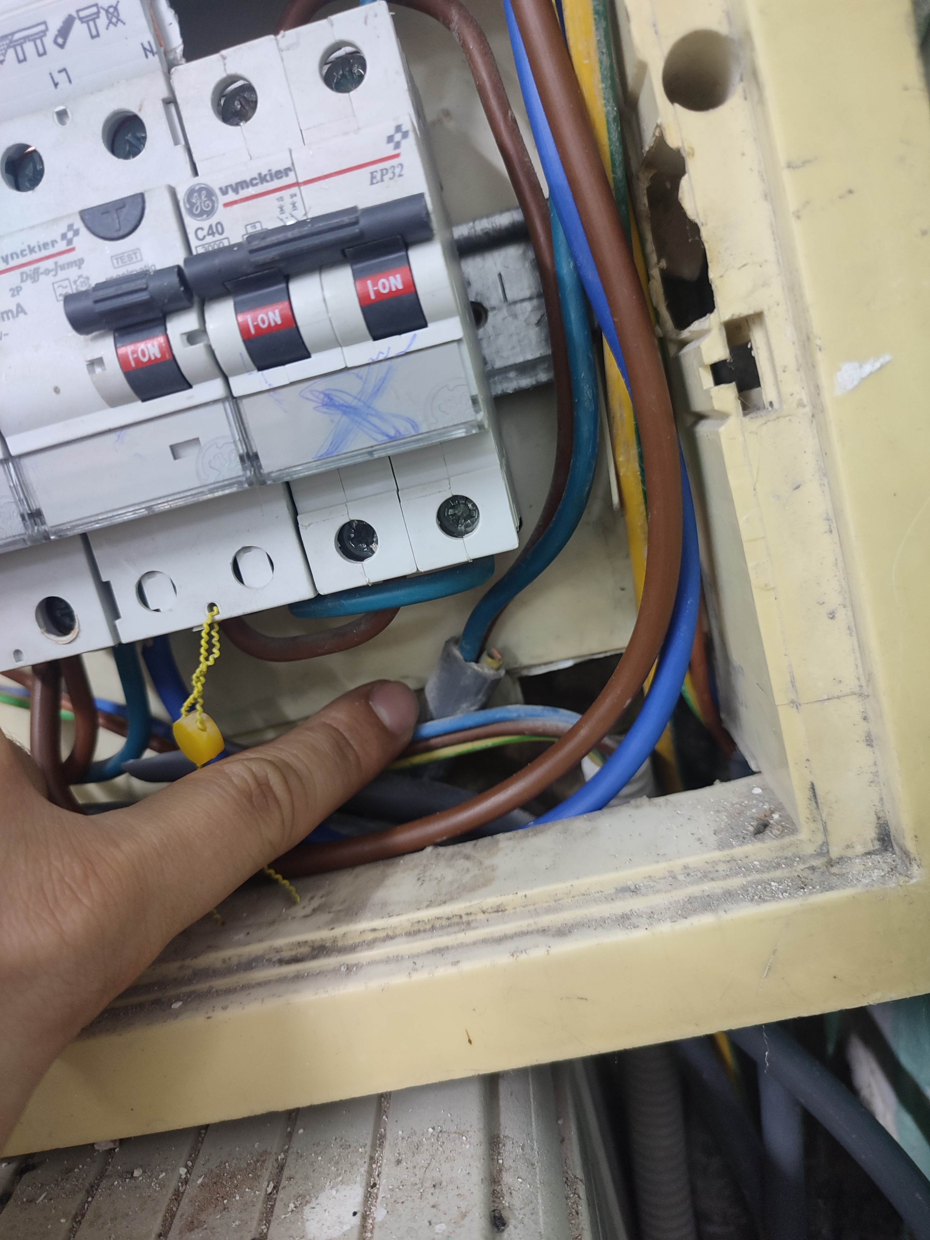

Als de vorige elektricien zomaar een 4x10 afknipt en onbeveiligd achterlaat (er staat spanning/stroom op hé, want Fluvius levert 3F/25A), wat voor andere "ver(r)assingen" staan u nog te wachten. Een vakman heeft aan zo'n zekeringkast een halve tot max een hele dag werk.

die afgeknipte is volgens mij een aarding
pfuhu
- Berichten: 799
- Bedankt: 79 keer
Lijkt mij ook maar een kabel met 3 geleiders te zijn (waarvan er dan 1tje is afgeknipt). Als het in de teller 4-draads is aangesloten, vraag ik me af waar die 2 andere geleiders heen zijn (of die éne, aangezien er eentje afgeknipt is) ...

Welke kabels waar afgeknipt zijn, is niet zo duidelijk te zien op de foto's, maar wat duidelijk is:
) de zekeringskast onder handen nemen:
- de kabel naar de frigo stopcontacten moet volgens het AREI 2.5mm2 zijn en kan dus afgezekerd worden met 20A i.p.v. 16A
- de 7 frigo's op dezelfde zekering kan technisch gezien wel, maar wil je zoiets? Als er met met deze kring iets gebeurt, sta je daar met 7 ontdooide frigo's
- er is onderaan in de zekeringkast plaats genoeg voor enkele bijkomende kringen, zodat je de frigo's toch kan verdelen over verschillende zekeringen?
Toegevoegd na 22 minuten 18 seconden:
Als je overgaat naar 3-F, moet er dus een nieuwe kabel (XVB 4x10?) voorzien worden naar de tellerkast, die Fluvius moet komen aansluiten!
- hij heeft een standaard 3-F/25A aansluiting van Fluivius.
- de zekeringskast is verkabeld voor een standaard 1-F/40A aansluiting.
- de nutteloze 40A zekering eruit!
- 2 nieuwe differentieels (3-F/40A 300mA en 3-F/40A 30mA). Differentieels van 25A bestaan ook, maar die zijn dubbel zo duur
. - nieuwe 3-F kamgeleiders 10mm2 (L1-N/L2-N/L3-N) en herkableren (min 6mm2).
Als je goed kijkt op de foto, lijkt het erop dat er uit de meterkast een 3G6 komt, waarvan de aarding afgeknipt is. De bruine en blauwe geleider gaan dan naar de 40A "hoofdzekering".philippe_d schreef: 21 apr 2023, 10:24 Welke kabels waar afgeknipt zijn, is niet zo duidelijk te zien op de foto's

Maar Fluvius zal deze werken pas uitvoeren NADAT je een geldig keuringsattest hebt kunnen voorleggen.philippe_d schreef: 21 apr 2023, 10:46 Als je goed kijkt op de foto, lijkt het erop dat er uit de meterkast een 3G6 komt, waarvan de aarding afgeknipt is. De bruine en blauwe geleider gaan dan naar de 40A "hoofdzekering".
En de nieuwe bekabeling tussen meterkast en automatenkast moet je zelf voorzien (of Fluvius voorafgaand de opdracht geven dit te voorzien en de meerkost daarvoor betalen).
Een geldig keuringsattest onder de huidige uitvoering lijkt me niet evident.
En inderdaad een hoofdautomaat van 40A na een meterzekering van 25A heeft geen zin. De meterzekering zal er dan telkens vroeger uitklappen dan de hoofdautomaat. Is ook strijdig met het AREI en tegen de regels van de selectiviteit.

De manier waarop die kast is opgebouwd is niet ok maar er hangt een zegel aan die differentieel dus in weze lijkt me die gekeurd te zijn...
Heb je de elektrische schema's ? Die moeten daar aanwezig zijn.
Je zou altijd vanuit de meterkast kunnen vertrekken met 1 fase maar dat is niet duidelijk te zien op de foto's..

Die verzegeling is ook onzinnig in dit geval. Ongelooflijk dat die er ooit gekomen is overigens.
De verzegeling dient om de verbinding tussen de hoofdzekering (van Fluvius) en de differentieel te "verzekeren". Op die manier kan je die veiligheid er alvast niet ongemerkt tussenuit halen.
Aangezien de diff niet aan de hoofdautomaat hangt (er zit nog een onzinnige zekering van 1F/40A tussen), heeft die verzegeling ook geen zin. Ik zou die dan ook zonder problemen door laten knippen door een vakman om heel die prutsboel terug veilig te krijgen. En gekeurd.

Als je onder de teller goed kijkt vertrekt daar enkel blauw en bruin dus u heeft een enkel fasige installatie.barzov schreef: 20 apr 2023, 20:13NuKeM schreef: 20 apr 2023, 19:53 3x25A, dat is ongeveer 17kW dat is het vermogen.
Het verbruik is iets heel anders.
Je moet niet weten wat het verbruik (=kWh) is van de frigo’s, maar wel het vermogen (=kW) dat ze (soms/piek) nodig hebben.
Worden de frigo’s met drie fasen gevoed, dan zal het wel ok zijn, anders kan je de frigo’s misschien best over de drie fasen spreiden.
Ik denk dat ze niet op driefasige stroom staan, op de foto's zie je 4 kabels uit de hoofdkabel komen, maar er zijn er slechts twee naar het paneel gebracht, wat misschien betekent dat de stromen eenfasig zijn.

Die dikke zwarte komen van de automaat. Langs de eerste zwarte zie je bruin vertrekken. En bij de 2 volgende zwarte zie je niks vertrekken en bij de blauwe zie je een 2 de blauwe die vertrekt.

Ik vermoed dat er vroeger een monofasige aansluiting was van 60A.
Omdat de kast niet voorzien was op 60A hebben ze er een automaat voorgezet van 40A zodat de kast niet hoefde aangepast te worden.
Later is er dan een driefasige aansluiting gekomen van 3X25A wat standaard is voor drie fasen.
Maar is de rest niet aangepast.
Een monofasige aansluiting van maar 25A, daar ga je niet ver mee komen..
