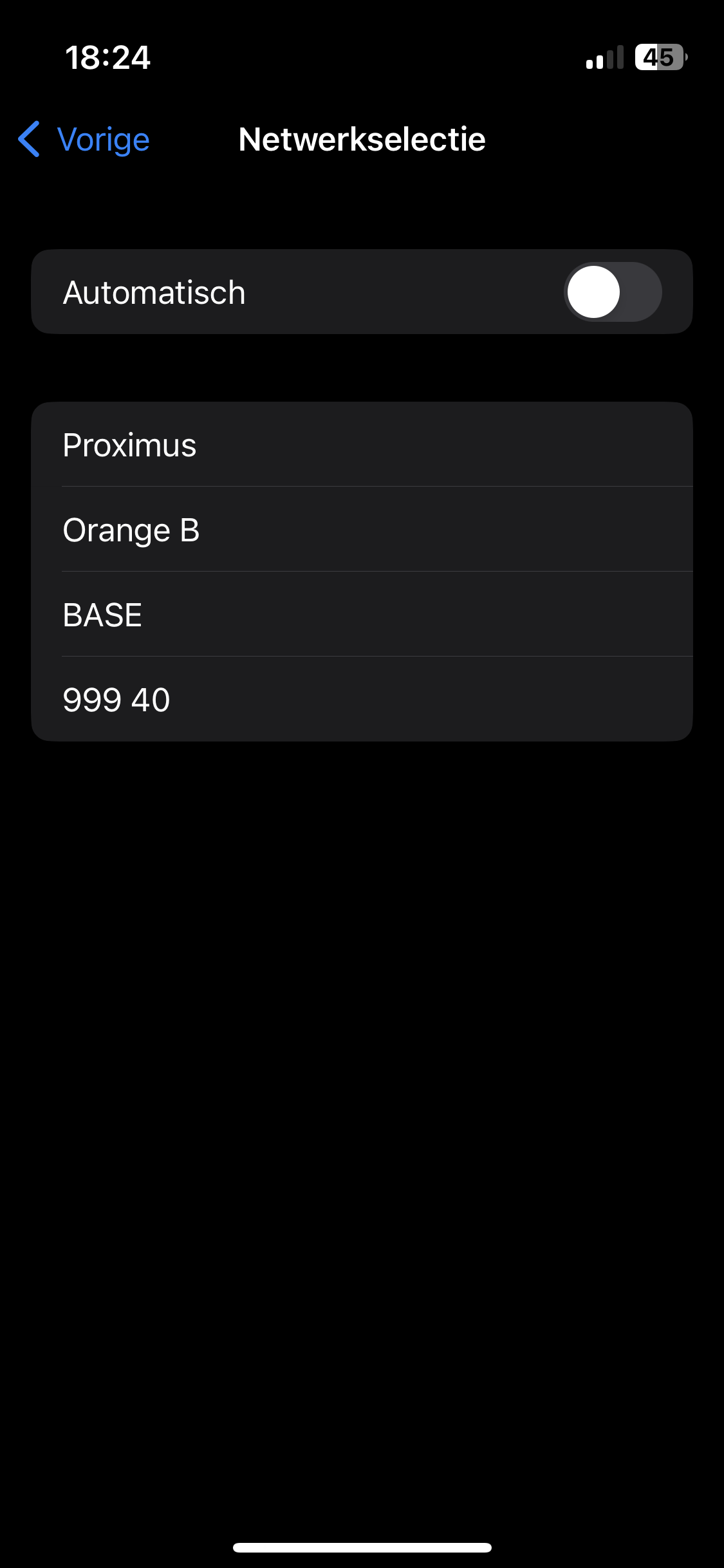

Hey beste mense,
Ik was in Genk centrum en had problemen met mijn verbinding dus wou manueel terug Proximus selecteren maar tot mijn verbazing zag ik niet 3 netwerken ( Proximus, orange en base) maar een 4 de provider zonder enig naam. Zie foto. Iemand een enig verklaring of is dit misschien het signaal voor 5G ??

als het een antenne is op een test mnc waarvoor dient het ?Tomsworld schreef: 09 apr 2023, 20:36 206 is de MCC voor België
001 / 999 zijn test MCC kan een nieuw netwerk zijn kan ook gewoon een antenne zijn op een test mnc ...
				M_016
- Berichten: 903
- Bedankt: 108 keer
Misschien Citymesh LTE2600 antenne op de locatie Dieplaan/Eindgracht Genk met conformiteitsattest van 10/2022?

Sitecode CME_GNK002
