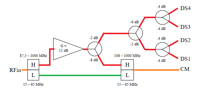

Het is niet zo dat het binnenkomend signaal (van de drop kabel) rechstreeks op de CM uitgang aankomt...ITnetadmin schreef: 09 maa 2023, 00:51 Voor zover ik mij herinner, filtert de NIU niks op de modem connection, wel op de andere coax aansluitingen voor TV/radio.
Als je dus alleen maar een modem aansluit, zou dat geen probleem mogen zijn.
Hieronder een (sterk vereenvoudigd) schema van de signaalweg in de NIU.
De kleurtjes heb ik erbij getekend om het wat visueler te maken:
- het binnenkomend signaal gaat door een filter die de lage frequentieband (15-65 MHz) afsplitst van de hoge frequentieband (87.5 - 1000MHz)
de lage frequentieband is de upload (RF return), de hoge frequentieband is de download (internet) en DVB-C - de hogere frequentie gaat door een aantal versterkers, splitters, verzwakkers naar de TV uitgangen
- de versterkte downloadfrequentie (+4dB) wordt dan terug samengevoegd met de afgesplitste uploadfrequentie voor het naar de CM uitgang gaat.
Maar je ziet duidelijk dat:
- de uitgangen van de NIU (zowel CM + TV uitgangen) geen storingen kunnen veroorzaken in de download frequentieband (87.5 - 1000 MHz).
- alleen de CM uitgang een retour signaal kan terugsturen in de frequentieband 15-65 MHz.
Gezien de NIU tot de Telenet installatie behoort (= het "demarcatiepunt" tussen Telenet en de klant) zal Telenet de NIU kosteloos vervangen indien defect.driesp schreef: 08 maa 2023, 13:32 De versterker is al wat verouderd uit, als een versterker nodig is, koop ik liever een nieuw model voor ik hem er tussen plaats.
