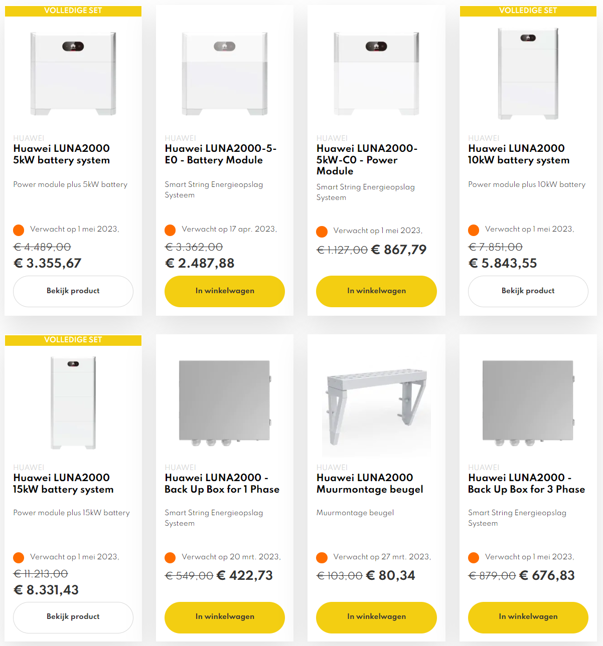

Ik vraag me af of dit haalbaar is en zelf mogelijk is (sommige merken laten enkel installateurs installaties 'registreren')?
Nu deze maand de premie ook wegvalt, waarvoor je waarschijnlijk met een installateur moest werken, is het misschien ook goedkoper?
Zijn er regels op komst of al actief (AREI) die specifiek betrekking hebben op batterijen of eventueel daaraan verbonden backup/off-grid schakelingen?
Ik merk dat er bv. al online shops zijn waar je Huawei of BYD batterijen gewoon kan bestellen alsook omvormers, maar ik kan niet goed inschatten of die betrouwbaar en/of goedkoop zijn.
Daarnaast zijn er merken die het niet erg vinden dat je het zelf installeert, kijk bv. naar Sessy
Iemand ervaring met het zelf installeren van zo'n systeem?
Als ik de installatiehandleidingen even diagonaal doorloop valt dat wel mee lijkt me?

Er is niets of niemand die je verbiedt een gehomologeerd batterijsysteem zelf te installeren en het waar dan ook aan te kopen.
De voorwaarde om het uit te laten voeren door een erkend installateur was alleen een bijkomende reden om van de Vlaamse premie te kunnen genieten en eventueel een lagere BTW-voet (afhankelijk van de ouderdom van de woning).
Het uitgevoerd systeem moet uiteraard wel aan de regels van het AREI en Synergrid homologatielijst voldoen, voor het in dienst gesteld wordt technisch gekeurd worden en een goedkeuringdattest verkrijgen en vervolgens aangemeld bij de netbeheerder.
Wanneer een toestel aangesloten wordt, welke parallel met het DNB kan werken, moet het steeds voldoen aan de Synergrid regelgeving en de gehomologeerde componenten moeten op de Synergridlijst C10/26 vermeld zijn.
Indien de batterij een ingebouwde omvormer heeft moet deze omvormer dan ook gehomologeerd moeten zijn en terug te vinden op de C10/26. Een losse batterijomvormer idem.
Indien niet het geval is mag dit toestel niet aangesloten worden op het DNB.
Dus voor je zelf iets aankoopt eerst nagaan of het gehomologeerd is door Synergrid en het AREI overlopen.
Daar betaal je normaal een installateur voor (en je legt de verantwoordelijkheid bij deze als het daar fout loopt) maar geen regel die je ervan weerhoudt dat werk en verantwoordelijkheid zelf te dragen. Of je dat goed deed zal nadien de keurder nagaan en bevestigen of afkeuren. Vergeet ook niet het eendraadschema van de battijinstallatie te tekenen want dat is het eerste dat de keurder je naast het homologatieattest van de omvormer zal vragen voor te leggen alvorens hij aan zijn werk begint.
