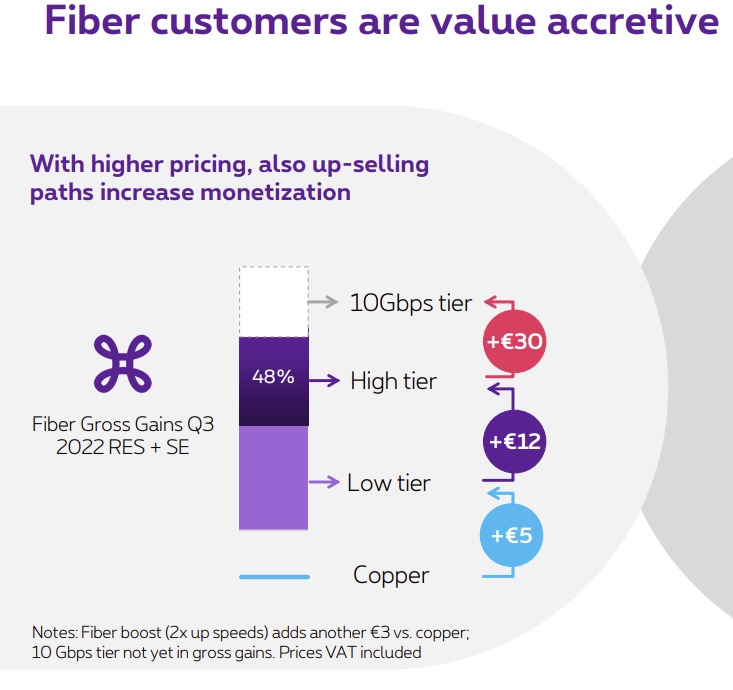

Op 1 van de investors presentaties zag ik dit:
Dus ik denk dat hetgeen is qua meeprijs dat we kunnen verwachten voor 10gbit.

Wow, 6 keer de prijs van overstap van koper, Belgen moeten echt wel graag betalen zullen ze denken.
Fallschirmjaeger
Berichten: 1069
Bedankt: 142 keer
De early adopter zal graag betalen, net zoals die dat met alles doet. De rest moet niets betalen voor 10Gb als die dat niet willen en wacht gewoon af tot het een paar jaar later standaard inbegrepen zit.
Tot 2 jaar geleden kostte 1Gb download snelheid ook €15/maand bovenop het gewone abonnement Familus/Flex), nu is die snelheid gewoon inbegrepen in een Flex Fiber zonder meerprijs.
