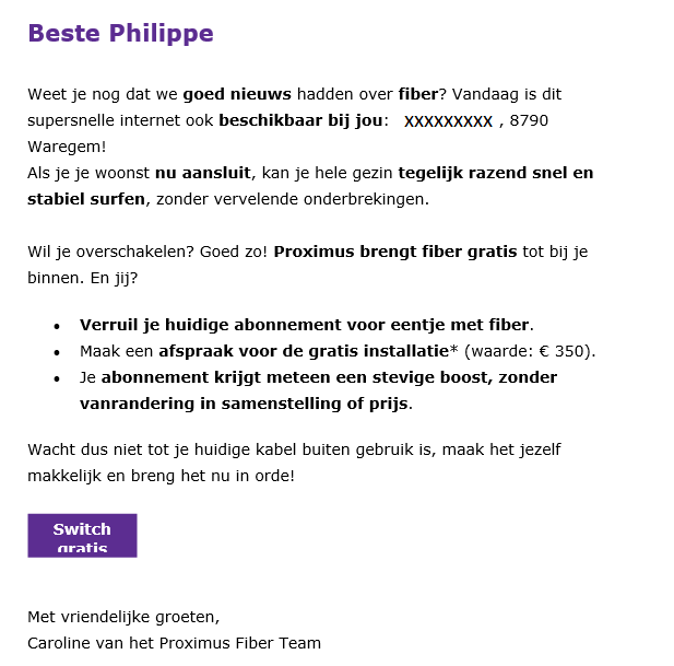

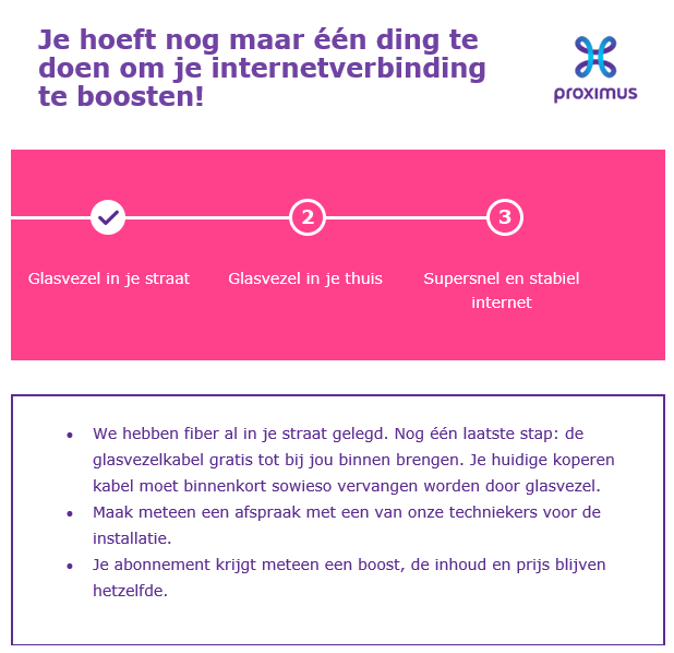

Nu kreeg ik volgende mail van Proximus:
Van: Proximus <[email protected]>
Verzonden: vrijdag 13 januari 2023 17:19
Aan: philippe_d xxx
Onderwerp: Philippe, is er nog tijd om gratis over te stappen naar fiber
Dit is dus een persoonlijk aanbod, aan mij gericht, en met mijn adres in de tekst.

Hoewel ik nergens op de Proximus website een Fiber abonnement vind aan 25€, kan ik deze brief toch als een schriftelijk bindend aanbod beschouwen (als ik erop inga) :-D ?
PS - Erg de fouten in de Nederlands tekst
- Verruil je huidig abonnement ?
- zonder vanrandering in samenstelling en prijs?

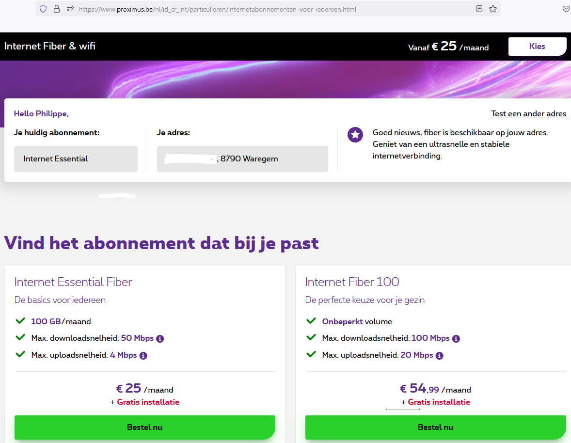

philippe_d schreef: 14 jan 2023, 11:52 Hoewel ik nergens op de Proximus website een Fiber abonnement vind aan 25€, kan ik deze brief toch als een schriftelijk bindend aanbod beschouwen...
Ik heb me blijkbaar vergist ...
Ik dacht dat de Fiber abonnementen duurder waren dan de klassieke (VDSL2) abonnementen.
Maar Internet Essential Fiber (50/4, 100Gb) aan 25€ is dus geen "aanbod" maar de list price:
bron: https://www.proximus.be/nl/id_cr_int/pa ... ereen.html

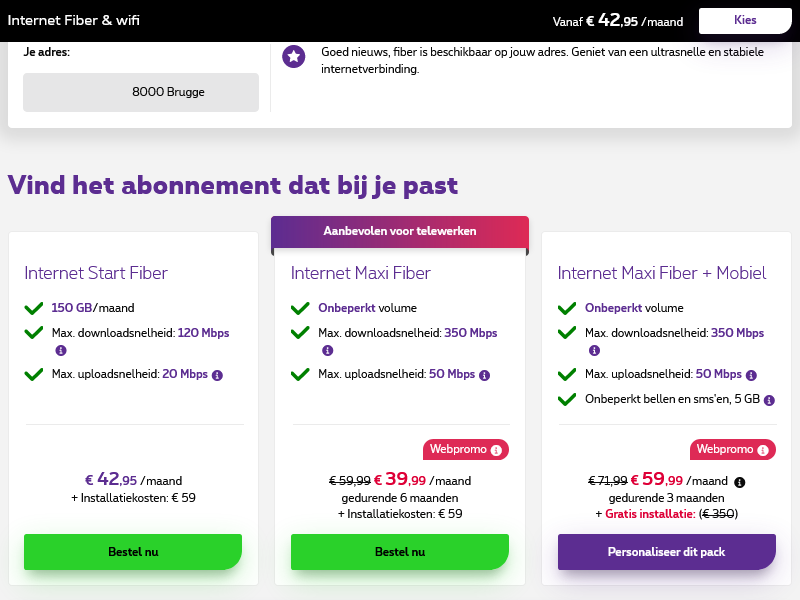

En toch...
Als ik op dezelfde pagina kijk, dan krijg ik:
Fallschirmjaeger
Berichten: 1098
Bedankt: 153 keer
Nieuwe klanten kunnen geen internet essential fiber krijgen, het product is dan ook niet beschikbaar op de website.
Enkel bestaande internet essential klanten kunnen dit krijgen als ze migreren naar fiber. Exact dezelfde condities (prijs, snelheid, volume) als op koper zijn dan geldig.
Dit is om ervoor te zorgen dat deze klanten ook tijdig gemigreerd kunnen worden naar fiber alvorens de koper gestopt wordt.

Ah, nu begrijp ik het waarom je normaal geen Fiber abbo vindt aan 25€. De Proximus Fiber abbo's zijn dus samengevat:
  • Internet Essential Fiber (50/4, 100 GB): 25€ per maand, gratis install (*)
  • Internet Fiber 100 (100/20, onbeperkt): 54.99€ per maand , gratis install (*)
  • Internet Start Fiber (120/20, 150GB): 42.95€ per maand (+ install 59€).
  • Internet Maxi Fiber (350/50, onbeperkt): 59.99€ per maand (promo 6 mnd aan 39.99, + install 59€).
(*) de eerste 2 producten alleen voor bestaande internet essential klanten die migreren naar Fiber :-) ...
